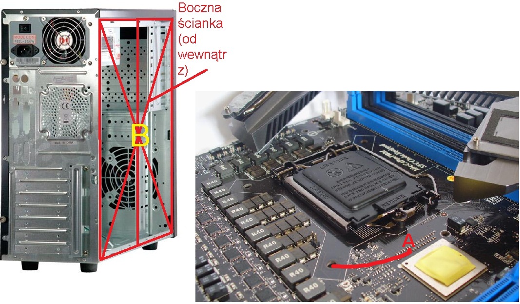

    MrDoimer
    TheVVaS napisał:
    Czy chłodzenie Fortis HE 1225 zmieści się w mojej obudowie
    Odpowiedź sobie sam.
    Chłodzenie ma ~155mm wysokości.
    Zmierz ile jest od punktu A do punktu B.
    Musi być co najmniej 180mm.
    Tani i skuteczny sposób na zmniejszenie temperatury?
  • #19 13341593
    Fazi87
    Poziom 24  
    Fiu fiu MrDoimer, trochę spore te wymiary :-)
  • #20 13341627
    MrDoimer
    Powinny tam być milimetry :D
  • #21 13347413
    TheVVaS
    Właśnie zmierzyłem i największy wentylator jaki tam się zmieści musi mieć maksymalnie 135mm wysokości. Ma ktoś propozycje jakiegoś cudeńka spełniającego te wymagania? :D
