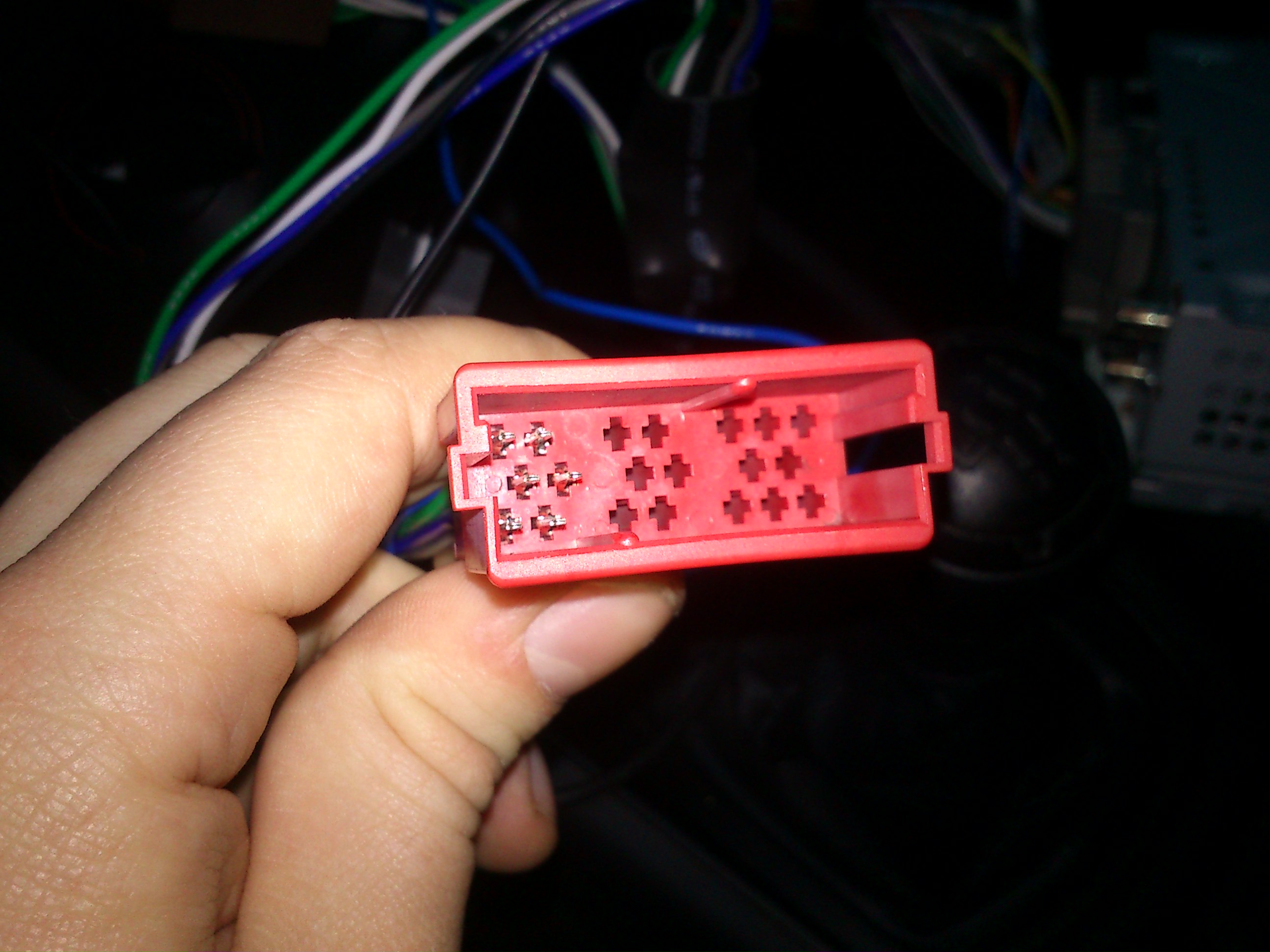

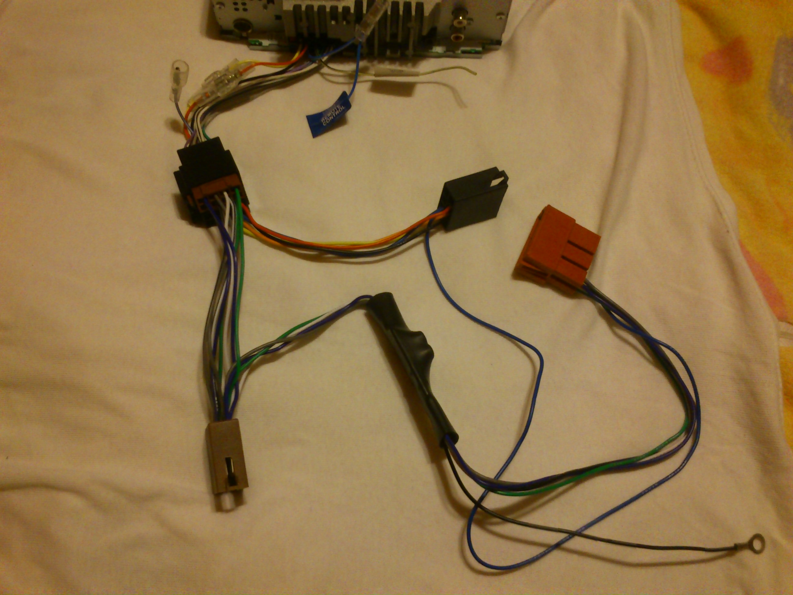

    Posiadam Audi A3 2000r. Kupiłem do niego radio Pioneer deh-1500ubb. Po podłączeniu nie działały tylne głośniki więc dokupiłem adapter jak na zdjęciu. Wiem gdzie podłączyć brązowe i czarne wtyczki. Ale nie mam pojęcia co ma wchodzić w czerwone gniazdo i co ma być połączone z czarnym kabelkiem. Radio działa po podłączeniu brązowych i czarnych wtyczek, ale głośniki tylne nie. Ktoś wie jak to powinno być podłączone prawidłowo? W samochodzie mam tylko czarną i brązową wtyczkę, oraz przewód antenowy. Audi A3 2000 - Podłączenie adaptera Pioneer DEH-1500UBB do tylnych głośników Audi A3 2000 - Podłączenie adaptera Pioneer DEH-1500UBB do tylnych głośników Audi A3 2000 - Podłączenie adaptera Pioneer DEH-1500UBB do tylnych głośników Audi A3 2000 - Podłączenie adaptera Pioneer DEH-1500UBB do tylnych głośników

    Jak rozumiem na seryjnym radiu grały tylne głośniki ?
    Jeżeli tak trzeba szukać za radiem jeszcze jednej wtyczki.
    Czarny przewód z oczkiem trzeba przykręcić do masy / obudowy radia.

    Z tego co czytałem na innych forach, powinna być tam chyba żółta wtyczka mini iso, ale to są wszystkie przewody. Jest jeszcze gruba wiązka kalbi ale on biegnie do pokręteł od nawiewów.

    Skoro nie ma miniISO niema aktywnego systemu tylnego.
    W ISO głośnikowym również niema przewodów głośnikowych tylnych.
    Grało to pod seryjnym radiem ?
    Może wystarczyło by sprawdzić czy te głośniki są zamontowane.
