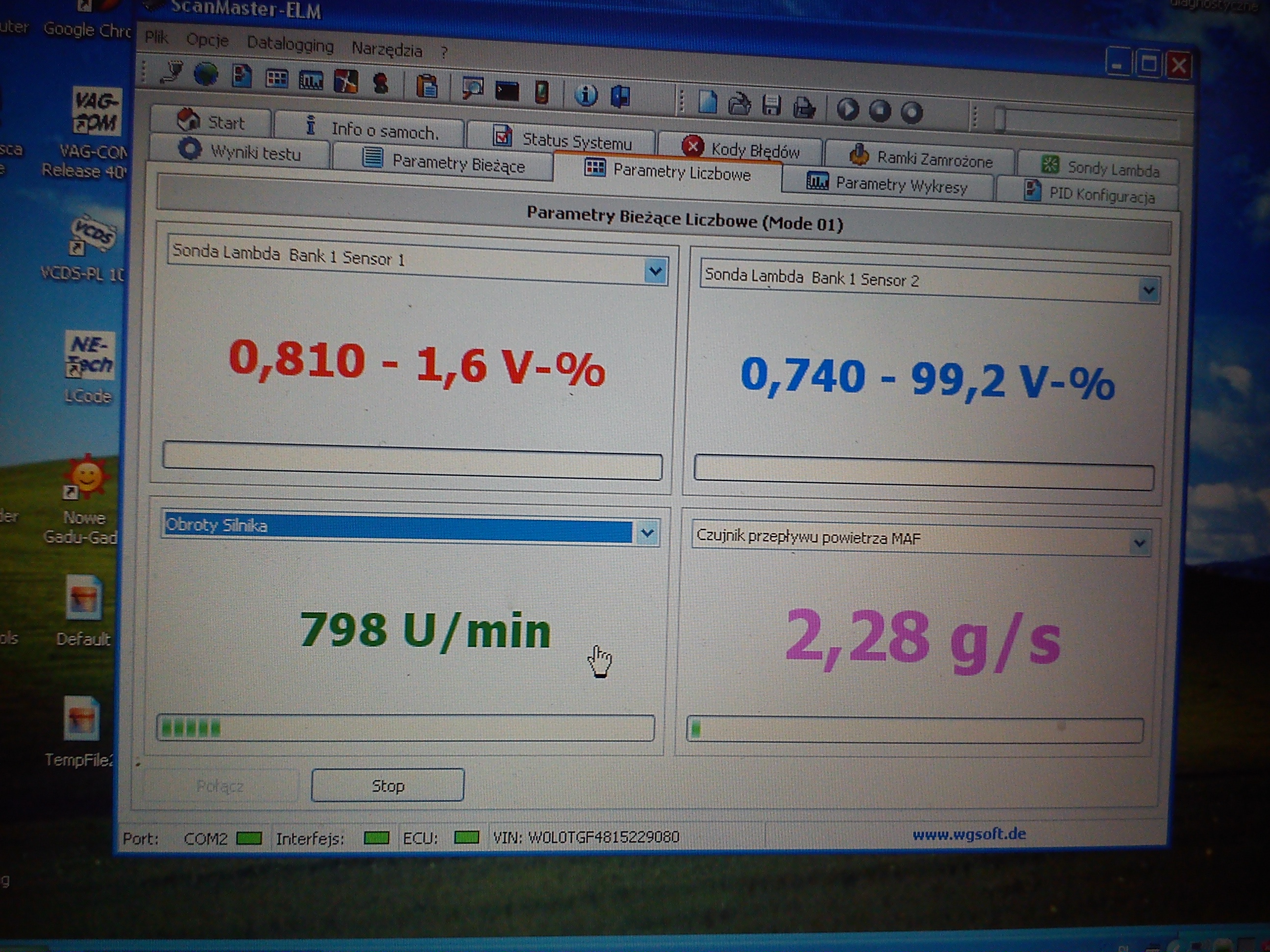

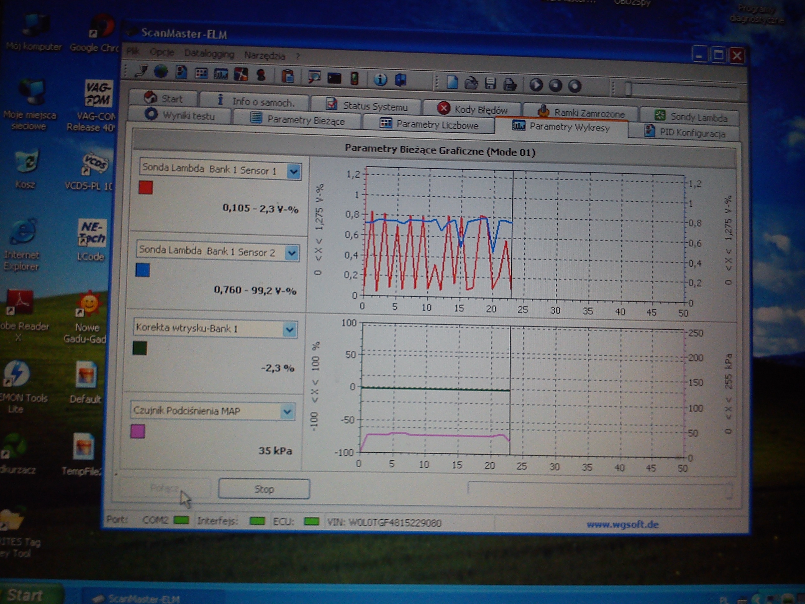

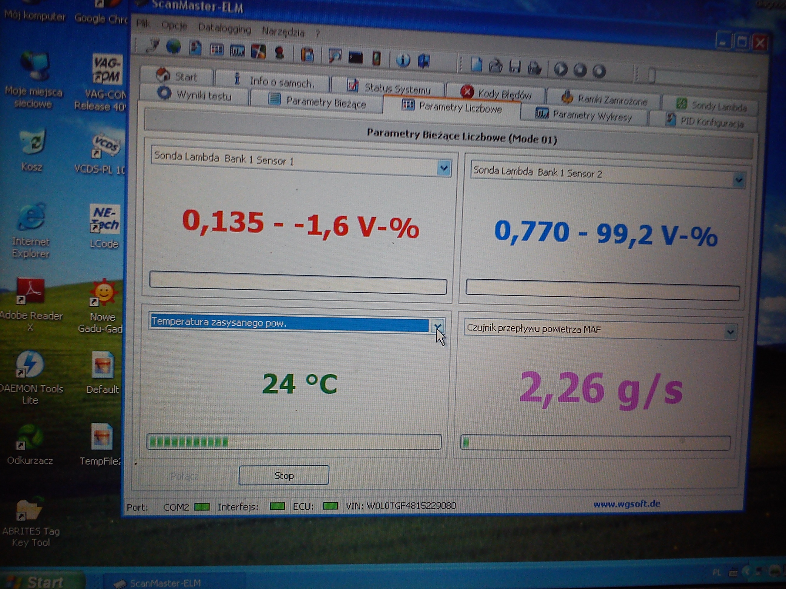

    Witam wszystkich od jakiegoś czasu wyskakuje mi kontrolka silnika w Astrze G Z1.4XE po czytaniu ELM wyskakuje błąd P0136 O2 Sensor Circuit Malfunction (Bank 1 Sensor 2). Błąd ma związek z sondą lambda za katalizatorem po skasowaniu i przejechaniu kilkudziesięciu km zapala się ponownie. Dodam z góry, że zawór EGR mam nowy na starym też ten sam błąd wyskakiwał. Przepustnica wyczyszczona, świece nowe, cewka ok. Sprawdzałem miernikiem sondy na zimnym silniku parametry się zmieniają jak i nagrzanym na biegu jałowym. Poniżej zdjęcia z programu scanmaster i wyskakujące parametry powiedźcie, co jest nie tak z tym silnikiem, bo już nie mam pomysłów czy parametry na zdjęciach są dobre czy nie.:/
    fotki z programu
