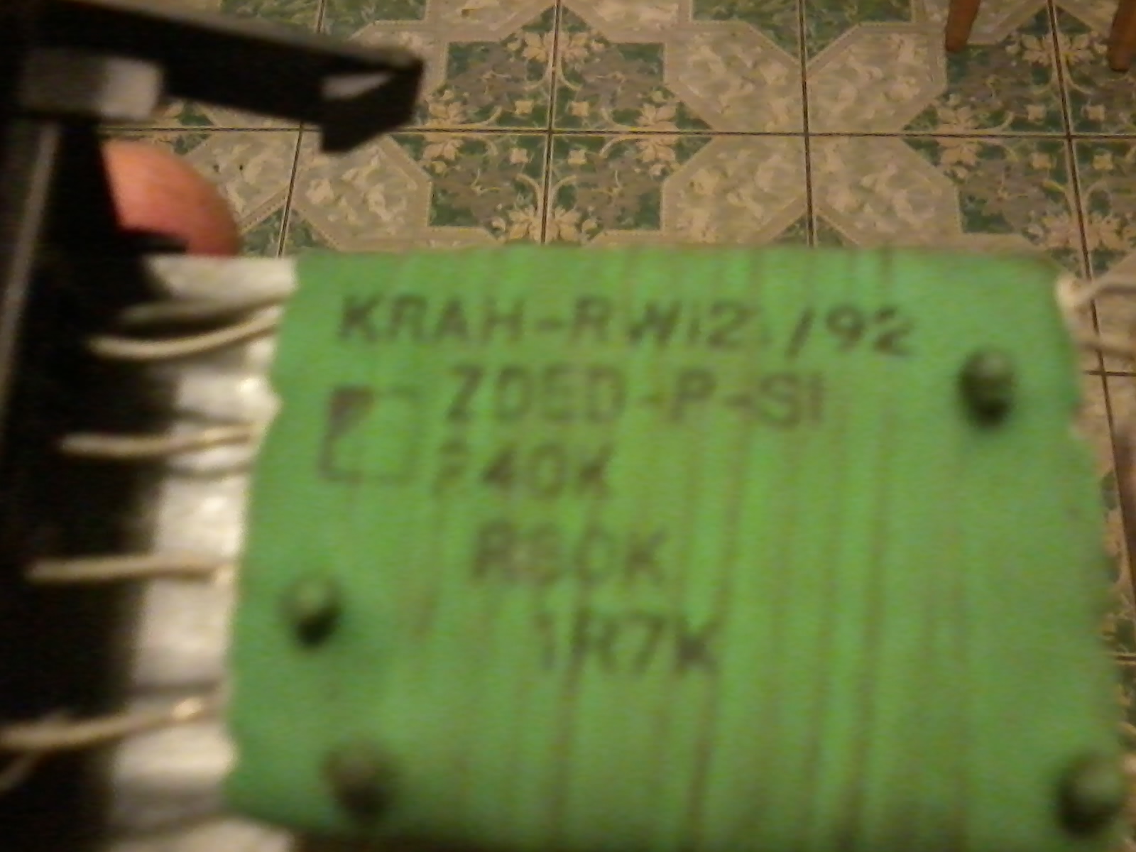

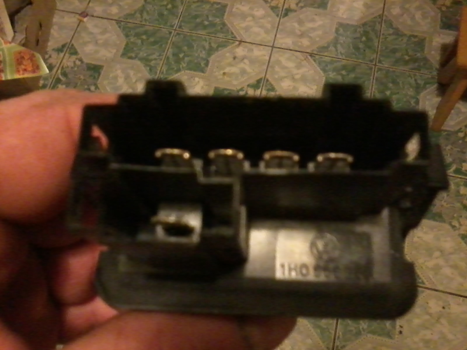

    Proszę o pomoc w podpięciu regulatora od VW,do dmuchawy Fiat126p

    To działa na zasadzie jak na rysunku

    A mógł byś mi to rozrysować jak to podłączyc, bo z tego obrazka to ja niewiele wiem.

    Według mnie bo nie miałem w ręce takiego akurat opornika
    -pojedynczy pin to wyjście na silnik
    -a te cztery to wejścia z przełącznika sprawdzić metodą prób i błędów nic się nie stanie
    A i ten opornik musi być w komorze wentylatora bo go chłodzi powietrze.
