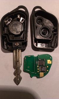

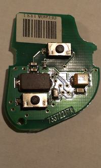

    Jak przypisać wymienioną elektronikę z innego sprawnego pilota, dodam iż transponder jest sprawny i immo działa, auto zapala. Podaję wszelkie możliwe informacje o pilocie typ: 73372217A układy scalone: 664006, 7507 i dołączam zdjęcia
    Pilot citroen xsara picasso - Jak przypisać wymienioną elektronikę pilota 733722

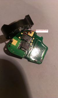

    Pilot był zalany wodą, okazało się że nie wysyła sygnału wcz. 433Mhz, poprawianie lutów i mycie nie przyniosło żadnych efektów jedynie dodanie rezystora 47kohm ożywiło układ 664006 przycisk zamykania zaczął wysyłać sygnał 433Mhz a kolejne jego naciśnięcie powoduje ciągłe wysyłanie sygnału przez 10 sek. i potem już ten przycisk działa co trzecie naciśnięcie, jednak jeszcze nie sprawdziłem czy po synchronizacji otworzy centralny zamek, jeśli tak to wtedy będę mógł dopisać nową elektronikę a jeśli nie to lipa. Nie mam sprawnego pilota choć immo działa. Moje pytanie jak zrobić aby dopisać inną elektronikę z innego pilota.

    Zwykłą procedura synchronizacji czyli dopisania pilota do sterownika, nie wydaje mi się byś musiał jakimś diagnostycznym kablem dodawać pilota.

    Tak to prawda dopisanie samego pilota powinno zadziałać jeśli będę miał sprawny oryginalny pilot bo w taki sposób rozpoczyna się procedurę dopisania innego kluczyka. Tak na zdrowy rozsądek to każdy mógłby dopisać swojego pilota mając w stacyjce oryginalny i obym się mylił.

    A wrzuć z ciekawości procedurę dopisania pilota, bo wydaję mi się że coś źle rozumiesz albo masz błędny opis synchronizacji.
    Jeśli dobrze pamiętam to synchronizacja powinna wyglądać tak:
    wkładasz kluczyk przekręcasz do zapalenia kontrolek
    przez ok 10s naciskasz przycisk zamykania potem wyłączasz stacyjkę wyjmujesz kluczyk czekasz 1 minute i pilot dodany

    I z czym masz problem ? Masz opisane jak dodać pilota i nigdzie nie pisze że musisz mieć drugiego sprawnego.
