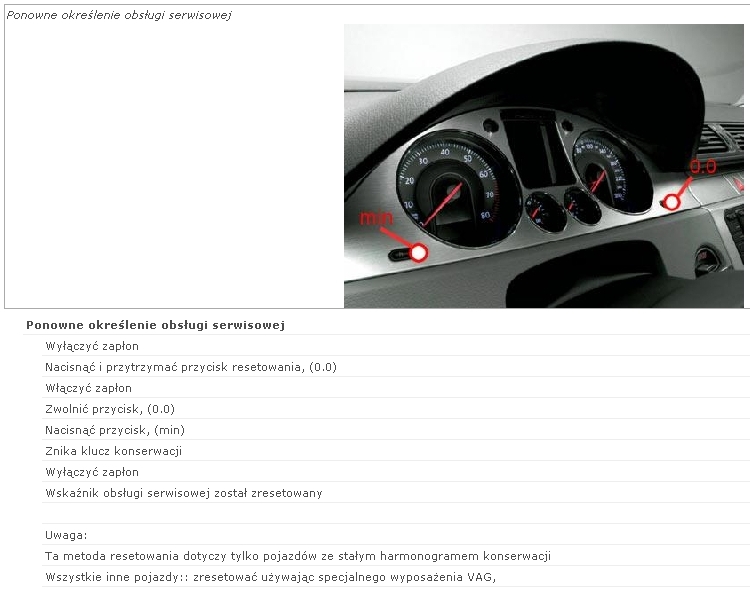

    Panowie czy jesteście w stanie podpowiedzieć czy da radę skasować przegląd w/w aucie.
    Wymiana oleju kasowana jest przez POM, jednak zostaje jeszcze przegląd.
    Kasowanie vcds i vas.
  • #3 13334929
    andrend
    kolego po tym skasowaniu auto przechodzi Qg1, mi chodzi czy da radę skasować vcds.
  • #5 13334955
    grala1
    Specjalista grupy V.A.G.
    Przecież w VCDS masz zakładkę kasowanie inspekcji.
    Wybierasz ja, wybierasz typ inspekcji, ok i po problemie.
  • #6 13335582
    andrend
    kolego grala ty masz chyba do czynienia ze starymi autami. W/w Passat pisałem kasowanie prze POM.
  • #7 13339607
    pisior1987
    Robiłem z 2012r na VCDS. Oczywiście przez POM.
  • #8 13342403
    andrend
    koledzy zostaje tylko ODIS
