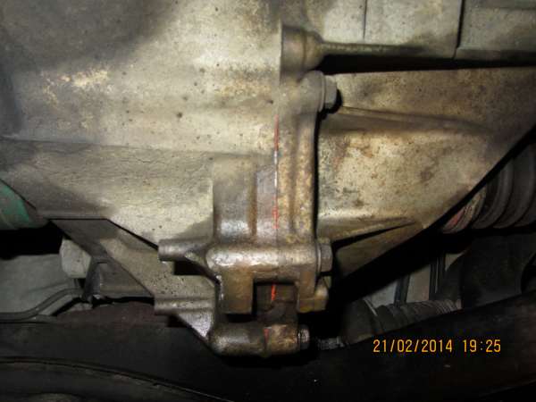

    u mnie w Zafirze powodem był simmering - uszczelniacz wału korbowego
  • #3 13330815
    peres36
    mokro jest od strony lewej polosi wymienilem uszczelniacz polosi i dalej cieknie i oleju ze skrzyni ubywa
  • #4 13331915
    Fakcik
    Do skrzyni ktoś już lazł. Jest lepiona na czerwony sylikon. jeżeli wymieniono uszczelniacz półosi i dalej się to dzieje Sprawdź -Korek wlewu i spustu oleju -wybierak skrzyni biegów -odpowietrzenie skrzyni biegów. jeżeli nie ma tam wyraźnych znaków wycieku oleju bądź wypłukanej ścieżki to niestety rozszczelniło się łączenie skrzyni biegów sylikon nie trzyma a olej znalazł ujście którędy wypływa.

  • #8 13333150
    Fakcik
    https://obrazki.elektroda.pl/6065416800_1393088957.jpg zaznaczyłem ci wybieraki skrzyni biegów. Pod tym wszystkim też pewnie jest sylikon. Musisz określić z którego miejsca wyciek jest a postaramy się opisać ci jak dobrze uszczelnić, sądzę że jeżeli to będzie wybierak lub inne miejsce skrzyni biegów bardziej opłaci ci się pojechać do mechanika i za parę groszy uszczelnić.

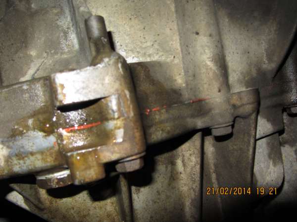

    Jeżeli sylikon puścił niestety trzeba wyjąć skrzynie, rozebrać, odtłuścić, na nowo uszczelnić i poskładać raczej nie bedzie innego sposobu dlatego warto określić na początku miejsce wycieku a wtedy trzeba myśleć co robić dalej. Może być że uszczelniacz wałka, wtedy nie ma potrzeby rozbierania skrzyni. Czysty olej przekładniowy powinien się zbierać pomiędzy misą olejową a skrzynią biegów ( nie czarny olej przepalony a w miare czysty klarowny olej o brązowej barwie)
  • #11 13334303
    toytom
    To mi wygląda na wyciek z podziału skrzyni biegów . Prawdopodobnie została od spodu przetarta lub uderzona.Niestety trzeba skrzynie rozebrać i odnowa uszczelnić.( Nałożyć nowy silikon).Warto też podgrzać miejsce wycieku opalarką ,można wtedy sprawdzić czy nie ma pęknięć obudowy. PS. Czerwony silikon jest fabryczny i żeby wymienić uszczelniacz wałka trzeba rozebrać całą skrzynie biegów.
  • #12 13335374
    Fakcik
    toytom , nie uważasz że fabrycznie nie wisiały by "farfocle" od sylikonu ? Gdy jest nowy podzespół z serwisu nigdy nie widziałem nadmiaru sylikonu a bardziej sylikon"elastyczny" powierzchnia gdzie się łączą dwa fragmenty są minimalnie zwilżane gdzie nie powinno być nadmiaru widocznego sylikonu. A co do wałka masz racje tak czy inaczej trzeba rozebrać skrzynię. Myślałem o trochę innej budowie skrzyni więc przyznaję się do błędu i niepoprawnej podpowiedzi.
  • #13 13339938
    peres36
    Sprawdzalem cieknie od polosi i scieka po skrzyni tak jak widac na zdjeciach.Moze przyczyna jest juz wyrobiona polosia i przez to ten uszczelniacz juz zaczyna nie trzymac tak jak powinien skoro wymieniem nowy orginalny uszczelniacz i dalej cieknie.Pojawilo sie tez jakis czas temu stukanie w tej samej strony co jest wyciek oleju.Moze ten wyciek i stukanie jest przyczyna tej polosi.

  • #15 13419146
    kedzior8501
    To raczej nie będzie półoś uszkodzona. Też mam yarisa 1.0 2002 rok i też z tym uszczelnieniem walczyłem. Sprawdź czy tam gdzie wchodzi ośka do skrzyni nie masz luzu na łożyskach w skrzyni. Jeśli są luzy to uszczelniacz nie da rady Ci tego uszczelnić.
    Ja jeździłem z tym uszczelnieniem kilka razy do serwisu. W końcu przesunęli lekko uszczelniacz na półosi (czy coś takiego) i przestało lecieć. Ale powiedzieli, że w końcu i tak zacznie lecieć bo jest straszny luz na łożysku w skrzyni.
    Naprawa tego jest nieopłacalna, lepiej całą skrzynię wymienić. Jeśli luz będzie bardzo duży to prawdopodobnie auto zacznie Ci drżeć podczas przyspieszania.
