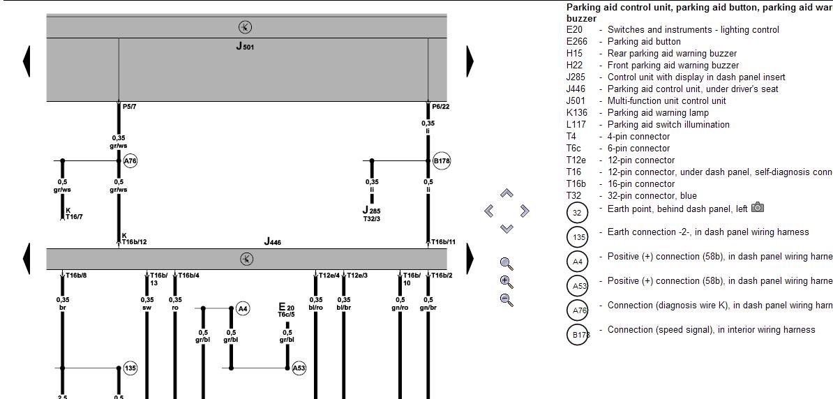

Sharan 1.9tdi 2002 - Rozpiska pinów modułu parktronica, brak sygnału prędkości
endriu233 22 Lut 2014 13:01 1158 1
  • #1 13332015
    endriu233
    Witam, czy posiada może ktoś rozpiskę pinów złączek dochodzących do modułu parktronica w Sharanie po 2001. Problem polega na tym, że nie wyłącza parktronica, gdyż nie widzi prędkości pojazdu.
