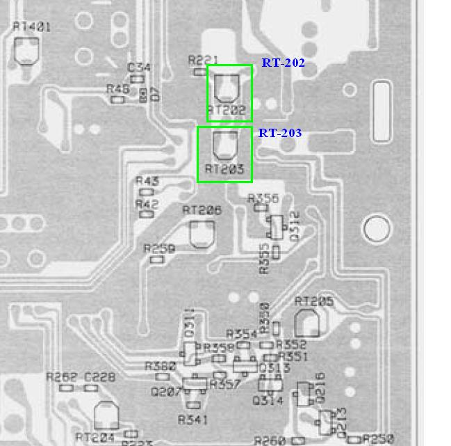

    Wczoraj dostałem radio CB, które wcześniej działało do momentu kiedy znajomy oddał je do człowieka, który niby jest "znawcą" od serwisowania CB.
    Radio President Harry II z ASC.
    Ten cały serwisant wcisnął kit znajomemu, że zwiększy moc nadawania i z tego co on widział nic nie lutował, tylko rozciągnął jakąś cewkę i wkręcił któregoś PR'ka.
    Objawy ?
    Odbiór w AM działa pięknie, natomiast brak nadawania w AM.
    Nośna wchodzi, dioda TX się zapala lecz brak modulacji.
    Gniazdo-przewód-mikrofon sprawne.
    Po przełączeniu na FM, gdy zacznę nadawać to wtedy dopiero mnie słychać w innych radiach na tym samym kanale tyle, że w AM :O
    Pomoże mi ktoś co może być z tym nie tak ?
    I bardzo słusznie.
    Jedyne co zrobił to wykorzystał do tego prk o nazwach RT-202 i RT-203.
    President Harry II - Brak nadawania w AM, odbiór w FM ?
    Szukać przyczyny dlaczego brak modulacji w AM.
    Pokręć tymi prk-ami i zobacz czy coś pomoże - chociaż wątpię.

    zoltar-11
    Witam dla potomnych ja miałem podobnie jak autor ktoś próbował ingerować podkręcając moc ale mu nie wyszło i też nie miałem modulacji w moim przypadku dodatkowo ktoś pokręcił RT206 po regulacji wszystko wróciło do normy pozdrawiam może komuś się taki przypadek przyda.
