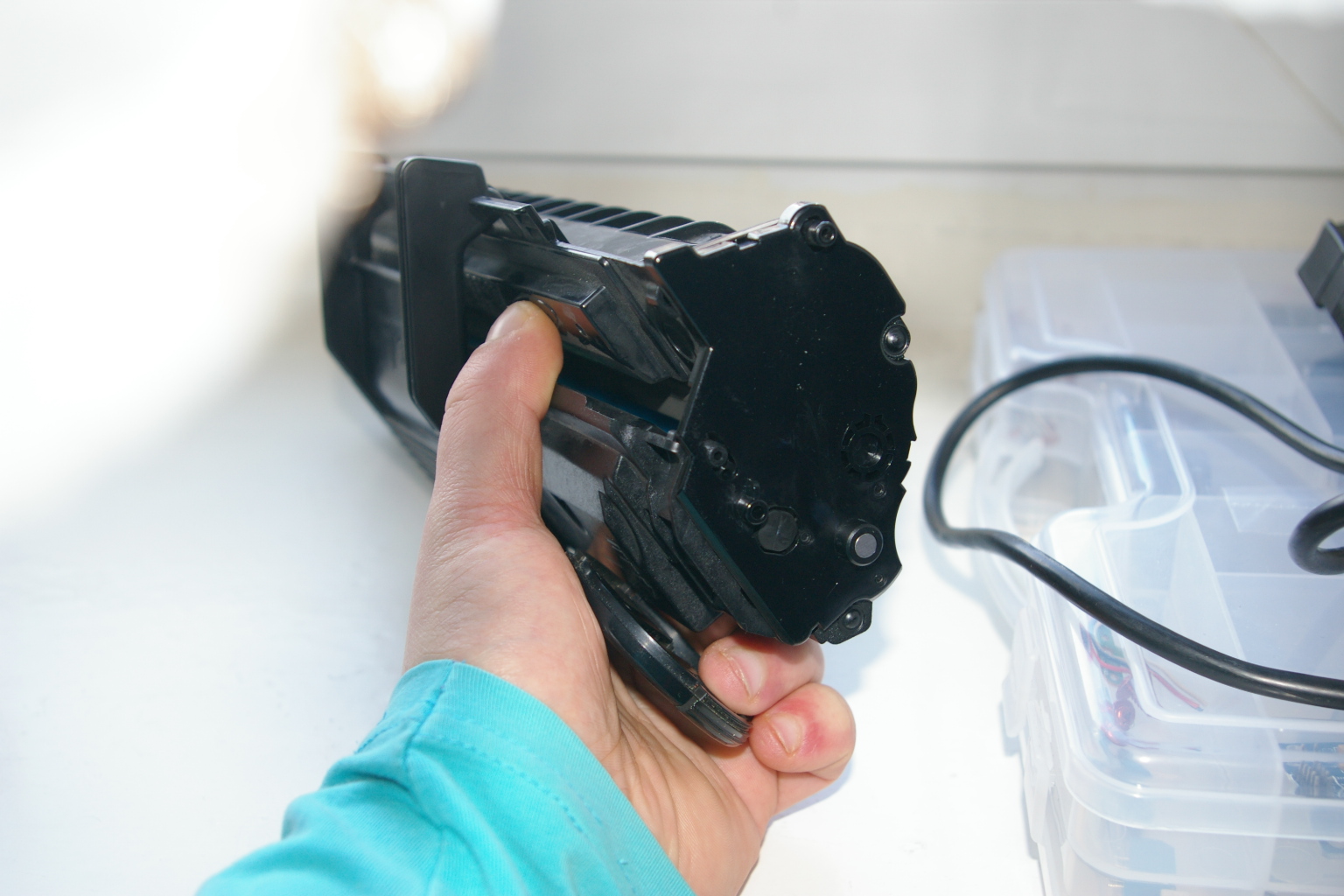

    samsung ml-1610 i chciałem wymienic proszek w tonerze a tu zonk nie ma śrubek ?
    oglądałem wcześniej tego typu poradniki i tam jest prosto odkręcam kilka śrubek czyszczę i wsypuje napełniacz a u mnie niema śrubek ?
    czy bede musiał kupic nowy toner ? czy po tymi czarnymi plastikami sa śrubki ?

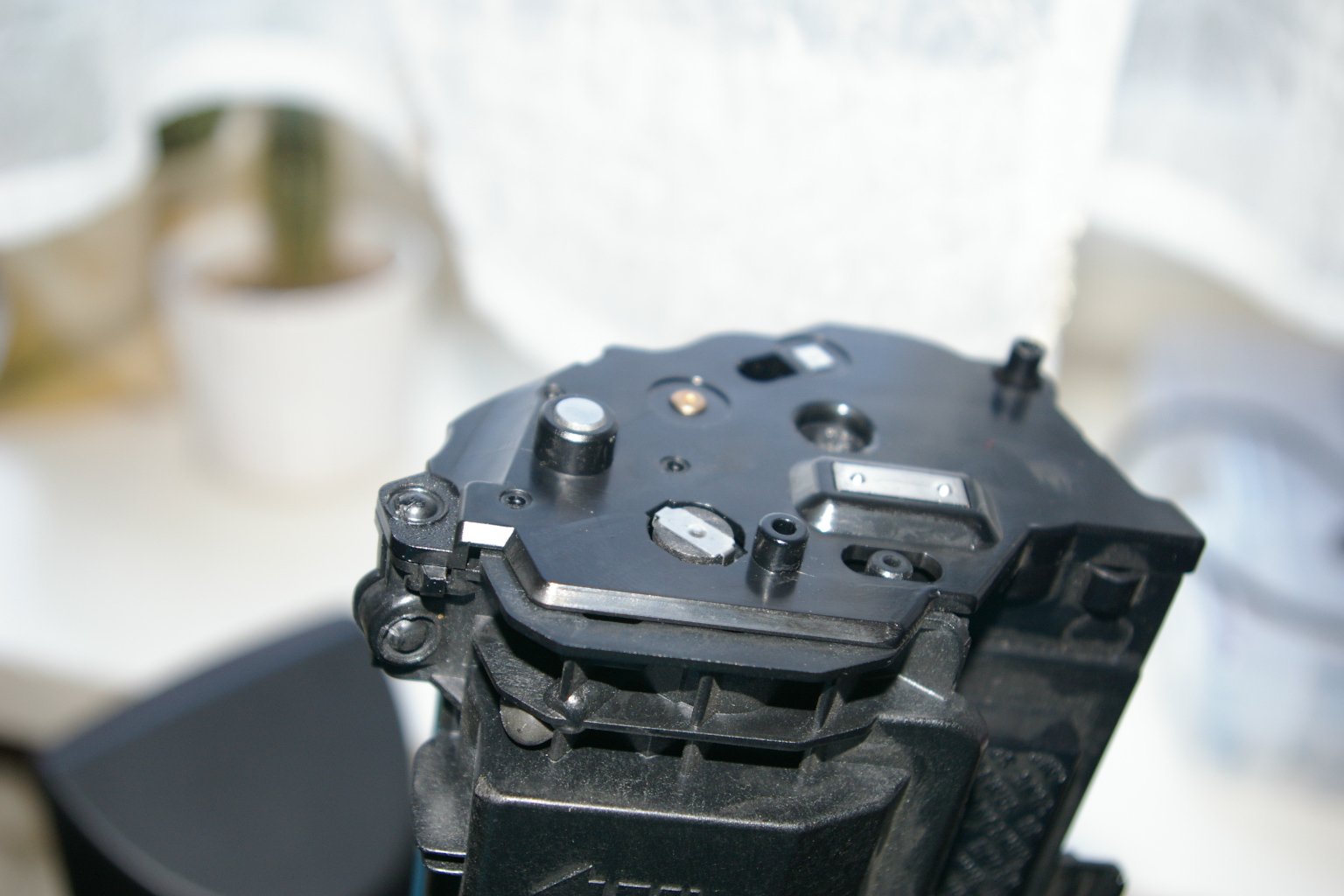

    W Twoim tonerze zamiast śrubek są wciśnięte plastikowe nity.

    Usuń te "nity" - toner nie powinien się rozsypać mimo tego.
    W drukarce się nie rozpadnie na pewno.
    A jeśli nie jesteś pewny - wywierć dziurę w tym miejscu i skręć odpowiednim wkrętem (ostrożnie, żeby plastik nie pękł).
    Nie raz regenerowałem takie i podobne tonery.

    dłubałem śrubokrętem płaskim tam ciężko coś szło wiec wolałem zapytać spróbuje
    tak jak napisaliście
    3min pózniej
    To pod nimi będą śubki ? czy nie ?
    bo naprawde cezko je wydłubać ten plastik jest dość twardy

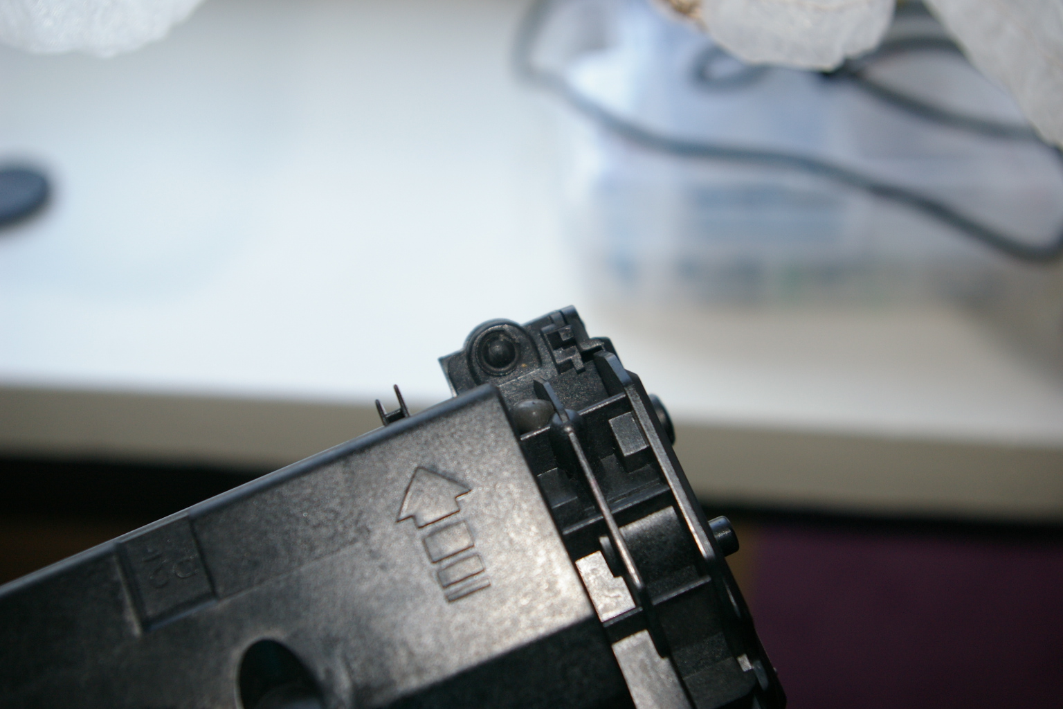

    Może sie okazać że masz toner "klejony" . Nie ma w mim nitów i śrubek a całość jest trwale i na stałe zespolona klejem lub zgrzana. Raz tylko widziałem taki toner do ML 1665 . Obudowa pękała przy próbie rozdzielenia jej. Toner wybitnie jednorazowego użytku .

    Użyłem lutownicy kolbowej z sredniej grubosci grotem po nagrzaniu wsadziłem w miejsca nitów resztki tych plastikowych nitów ktore po nagrzaniu wyszly na wierz scialem ostrym nożykiem po tych czynnosciach kardridz bez uszkodzen ukazał swoje wnetrze.
    Po napelnieniu skrece srubkami :)
