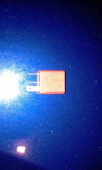

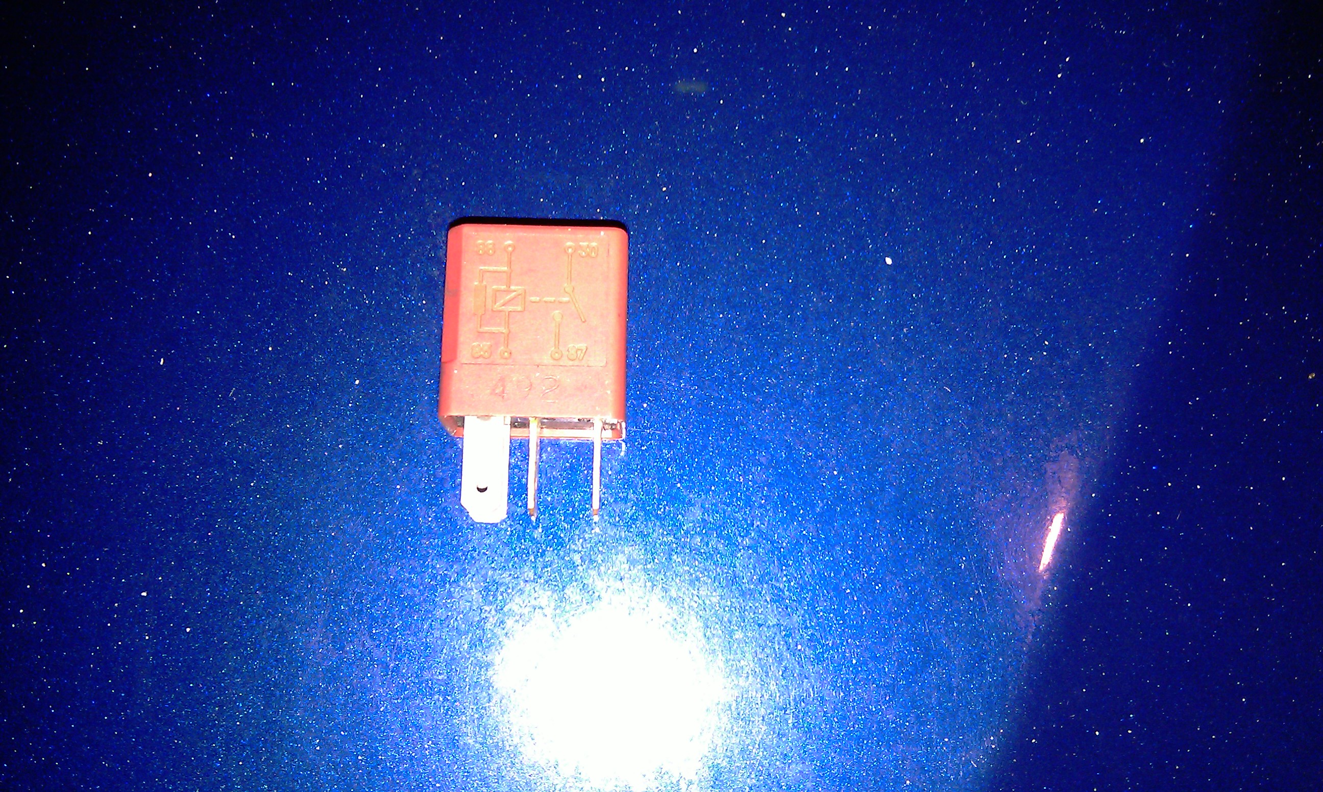

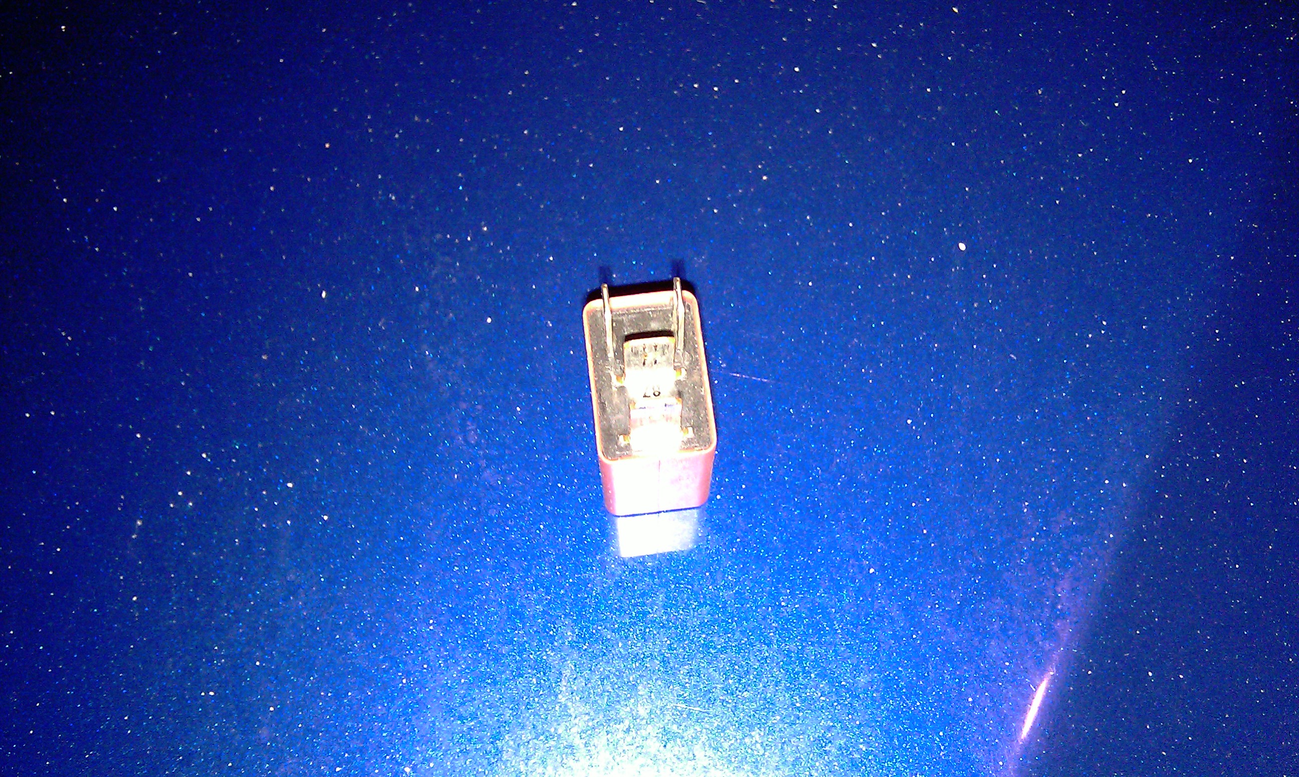

  • #6 13366215
    Piotrix
    Miałem czas i trochę przy tym grzebałem :D , czyli o ten przekaźnik chodzi ? , . styki wyglądają na ładne czyste wymiana na nowy powinna wystarczyć ?.
