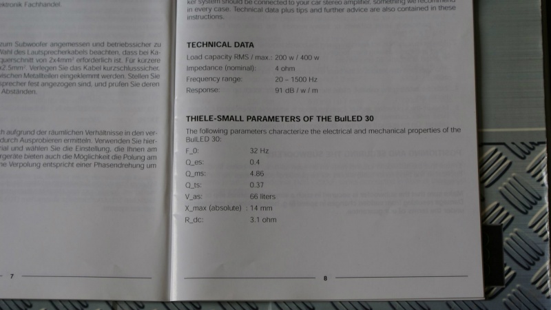

Nie ogarniam tych programów dlatego proszę kogoś kto się na tym zna o pomoc. Ma to być skrzynia zamknięta.
Pierwszy
# Moc max: 500W
# Impedancja: 4 ohm
# Pasmo przenoszenia: 20Hz-300Hz
# Czułość: 88 dB 1W/1M
# Rozmiar magnesu: 50oz
# Drożność: 1-way
# Średnica: 12 Cal
Rozmiar:
# Rozmiar "a": 30 cm
# Rozmiar "b": 28 cm
# Rozmiar "h": 13.3 cm
# Rozmiar "c": 15.5 cm
Parametry T/S:
# Revc: 3.4 Ohm
# Qts: 0.487
# Sd: 49.087 cm 2
# SPL: 89.3 dB
# Vas: 48.38 l
# Qms: 4.463
# Qes: 0.547
# BL: 13.257 Tm
# Cms: 141.399 uM/N
# Fo: 39.828 Hz
Drugi
Średnica 12"
Moc znamionowa 180W
Moc maksymalna 360W
Impedancja 2x4 omy
Pasmo 47-2000Hz
Skuteczność 92dB
Średnica cewki 51mm
parametry T-S
X max 5,5mm
Fs 29Hz
Re 2x2,9oma
Le 3,33mH
Bl 12,7N/A
Qts 0,77
Qns 4,02
Qes 0,95
Vas 55l
Mms 147,2g
Cms 0,21 mm/N
Trzeci
Moc maksymalna 250W
znamionowa ok. 100W.
Wymiary magnesu 120x60x20
Ciężar magnesu 840g
Pasmo 28-5000[Hz]
Vas 98l
Fs 39[Hz]
Qts 0,54
Qms 3,79
Qes 0,63
Skuteczność 90
Oraz tego
Czy ktoś jest w stanie mi pomóc?
