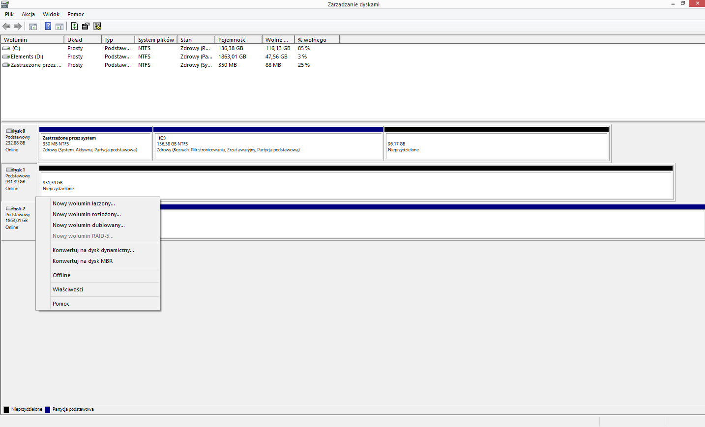

    Szukałem tematu podobnego do mojego ale nie znalazłem odpowiedzi.
    Posiadam dysk 1TB na którym był zainstalowany system windows 8 posiadał 3 albo 4 partycje. A przez to, że stał się dziwnym sposobem dyskiem dynamicznym nie mogłem nic z tym zrobić.
    Dysk jest widoczny w zarządzaniu dyskami ale nie widać partycji.
    Chciał bym odzyskać 2 lub 3 końcowe partycje.

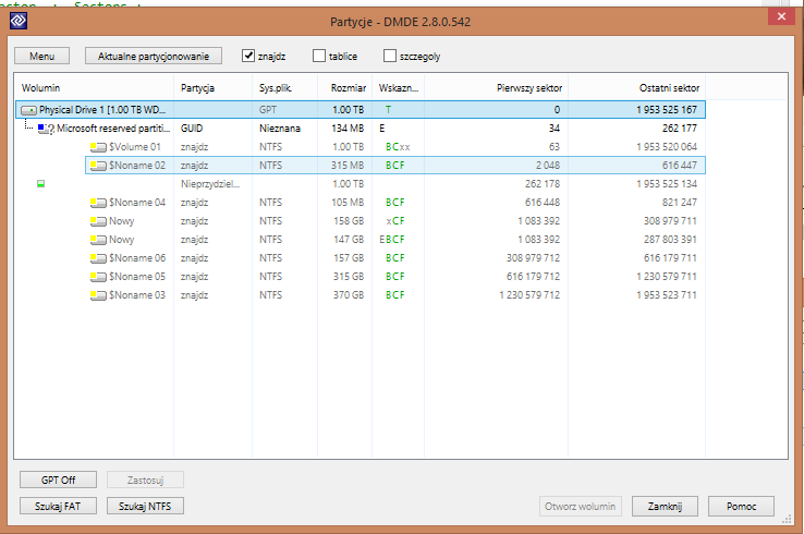

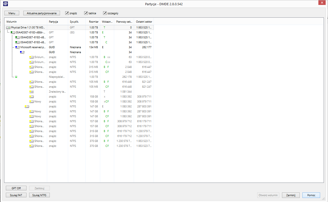

    poniżej screeny z zarządzania dyskami oraz DMDE
    wd green - odzyskiwanie danych z dysku dynamicznego wd green - odzyskiwanie danych z dysku dynamicznego

    W DMDE otwieraj po kolei partycje i sprawdzaj które to te właściwe.

    A jeśli już zlokalizuje te właściwe to co muszę dalej zrobić?

    To spróbuj teraz wstawić te BCF zielone w trybie GUID GPT. bo w MBR będzie ciężko. No chyba że dla mnie to już raczej pikuś.

    Możesz dokładniej opisać jak to zrobić?
