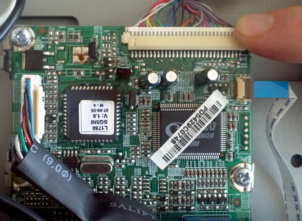

    W monitorze LG1750SQ od pewnego czasu pojawia się następujący problem.
    Po wyłączeniu komputera (sprawdzane na kilku) monitor przechodzi na chwilę w stan czuwania i za moment uruchamia się ponownie po czym znowu wchodzi w stan czuwania i tak cały czas dopóki nie wyłączy się go przyciskiem.
    Czasem po dłuższym włączaniu i wyłączaniu pojawiają się artefakty.
    Wszystko pokazane jest na filmie z linku.
    Link
    Gdzie szukać przyczyny? Do tej pory wymienione zostały wszystkie elektrolity (poza jednym bo nie mogę kupić 0,47uF/50V C107. Nie posiadam do niego schematu.

    kosmik903
    Dzięki za schemat :)
    Napięcia są ok, jednak zauważyłem jedną rzecz.
    Gdy nacisnę płytkę jak pokazałem na zdjęciu to monitor zachowuje się prawidłowo.
    Podejrzewam zimne luty, jednak w którym miejscu? Przelutowanie całej płytki zajmie mi kupę czasu :)

    Proponuję dobrym topnikiem i hot air całą płytkę.

    Dobry topik jest, niestety mam tylko stację lutowniczą.
    No nic, to do roboty.
    No i stało się, zrobiłem sobie ładną rzeźbę na biurko. Podczas lutowania chyba przegrzałem procesor bo teraz obrazu nie ma wcale.
    Jedyny ratunek to wymiana całej płytki elektroniki więc jakby ktoś miał to proszę dać znać :)
