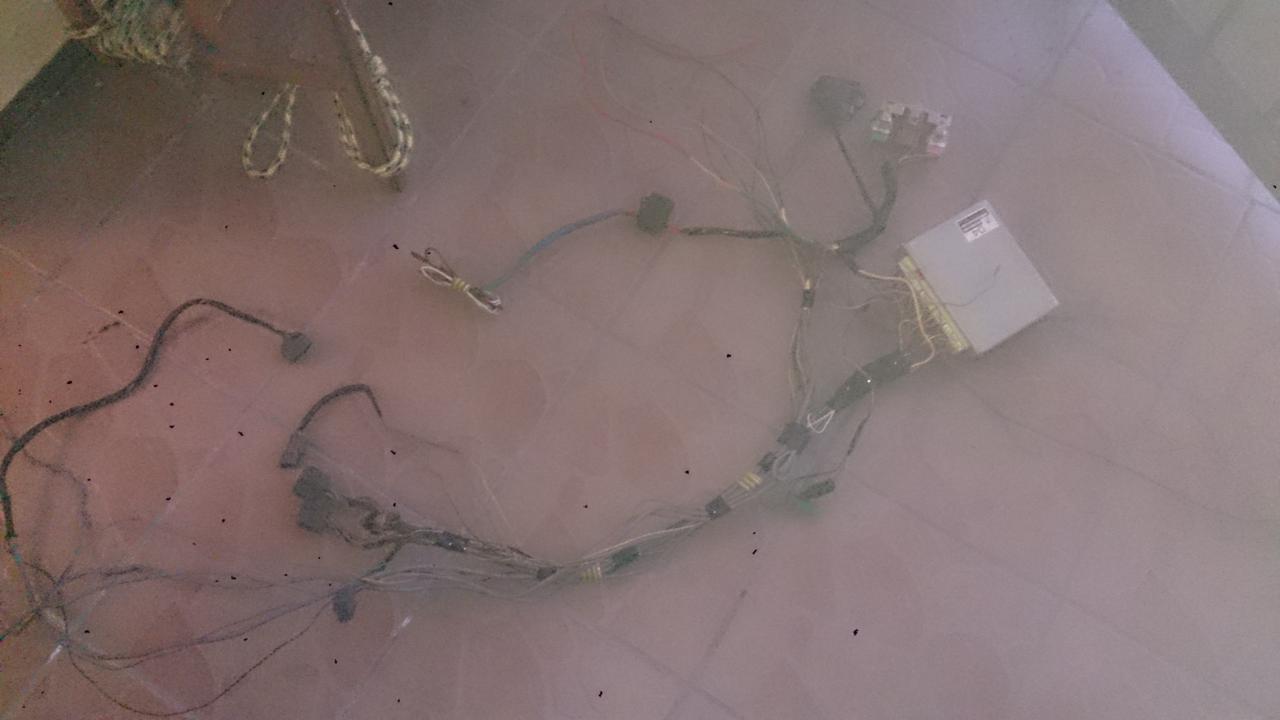

#1 13336047 23 Lut 2014 14:32 r.nowicki r.nowicki Poziom 11 #1 13336047 23 Lut 2014 14:32 Witam. Poczukuję rozpiski pinów ECU subaru 2.2 1998rok Załączniki: DSC_1232_1280x720.jpg Download (63.7 KB)

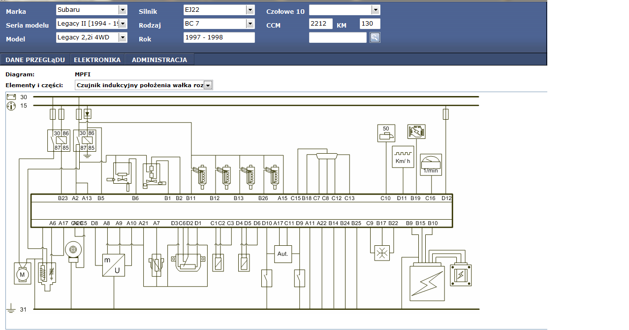

Pomocny post #2 13336962 23 Lut 2014 18:45 mirekfm mirekfm Poziom 19 Pomocny post? (+1) Pomocny post #2 13336962 23 Lut 2014 18:45 Rozpiska pinów ECU Subaru 2.2
#3 14239233 20 Gru 2014 12:57 r.nowicki r.nowicki Poziom 11 Autor tematu Pomocny post? (0) #3 14239233 20 Gru 2014 12:57 Dziękuje za schemat
