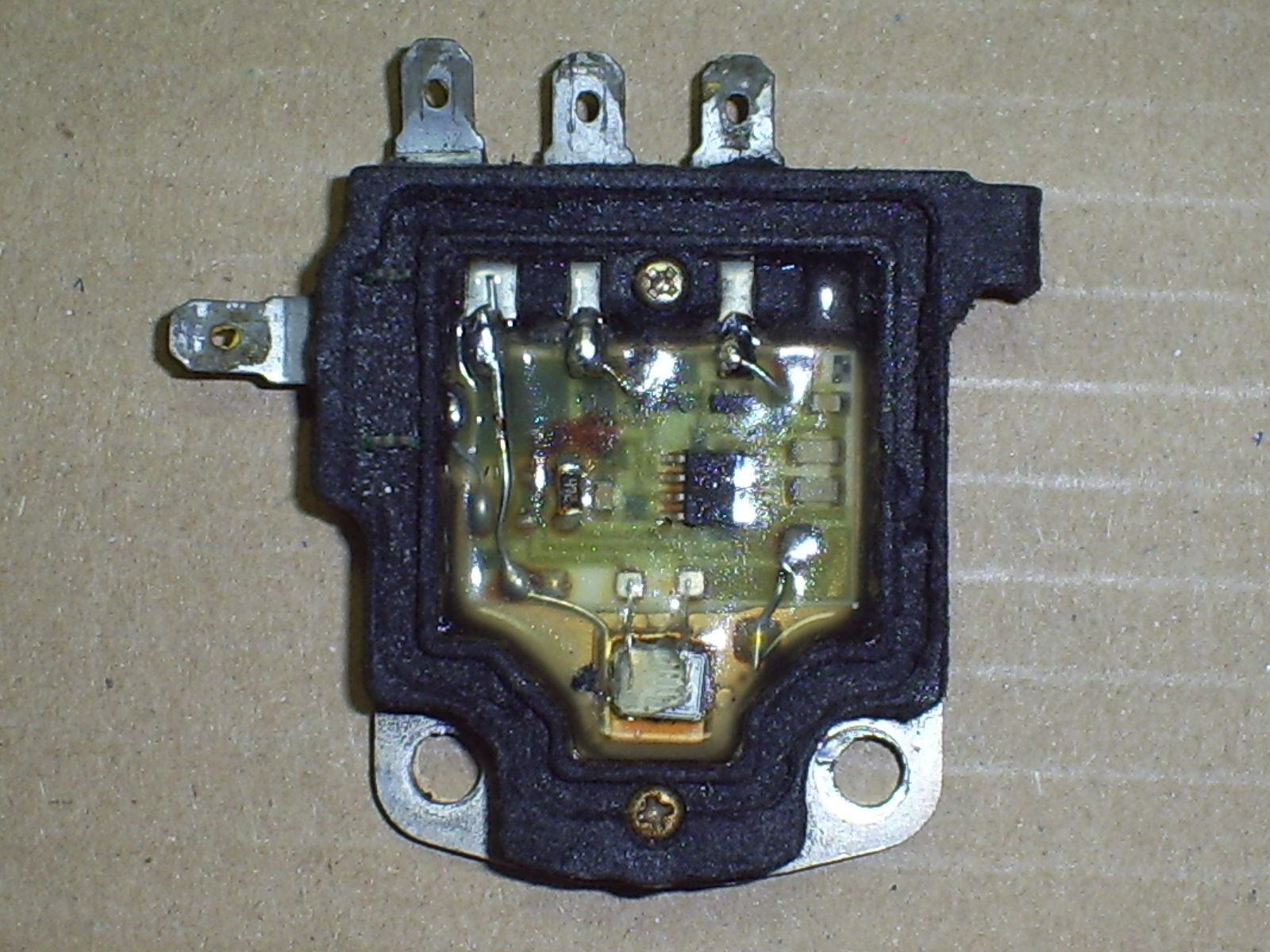

    bogson
    W mojej Hondzie jest w aparacie zapłonowym, pod cewką.
    Cewka jest w tym aparacie!
    Honda Civic 1.5 V-Tec 1998 - brak iskry po odłączeniu przewodów zapłonowych
    A wygląda tak.

    bogson
    non e vero italiano napisał:
    To proste jak duXXXnie. Raz- w żadnej hondzie nie ma halla w aparacie, a czujniki magnetoindukcyjne. Tylko jeden model civika miał halla, zaraz ale koło koła pasowego.
    A odnośnie tej hondy o której mowa wpierw trzeba sprawdzic czy nie pierdyknęła cewka, bo z doświadczenia wiem że na 10 braków iskry 9 to była cewka a jeden moduł.
    Odpina się doprowadzenie pierwotne cewki -albo odkręcić śrubeczke albo zdjąć wsuwkę z modułu, co komu lepiej i w szereg puszcza się żarówkę. Kręci się silnikiem i patrzy, żarówka miga to uwalona cewka (120 zł podróba), nie miga to moduł. Albo nie ma zasilania na drugim końcu cewki. Można też sprawdzic bez kręcenia silnikiem, włącza się zapłon i probierką podaje się plus na styk sterujący mudułu.

    bogson
    bogson napisał:
    Nie zachowuj się jak lamer, jak chcesz pomóc w rozwiązaniu tematu, narysuj schemat - fragment instalacji, zaznacz miejsca pomiarowe,
    hahahaha, co jeszcze? :D :D :D :D :D
    PrzemKS napisał:
    Później był elektryk samochodowy z oscyloskopem(
    Pogoń dziada, uwierz mi, nie trzeba do tego oscyloskopu, starczy probierka.
    Na foto jest modul, widzisz co tam pada, na styk sterujący podaj plus probierką, tak dotykaj nią i zobacz czy jest iskra albo nawet stuka w cewce
