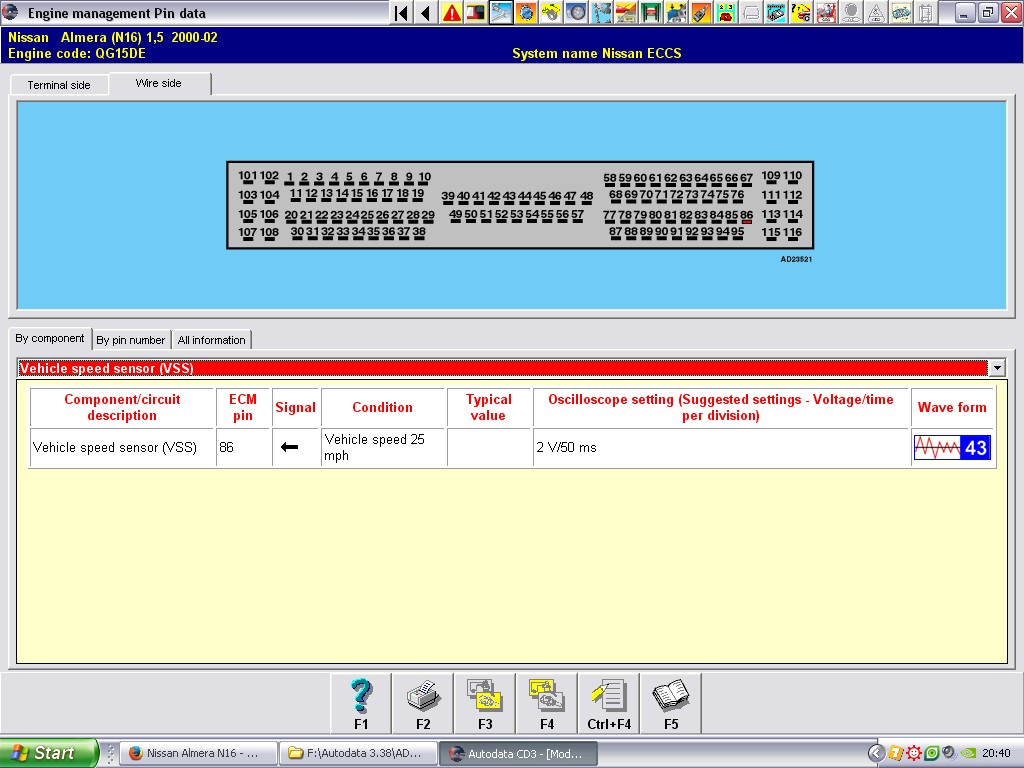

    Nissan Almera N16 1,5 BENZYNA 2003r.
    Próbuje zamontować uniwersalny komputer pokładowy. Wszystko podłączyłem lecz brakuje mi sygnału z czujnika prędkości. Zlokalizowałem czujnik wkręcony w skrzynie biegów. Ma on dwa kabelki . Na jednym z nich pojawia się napięcie 12 V podczas pracy silnika i wrzuconym biegu. Na drugim kabelku nie pojawia się napięcie.
    Dysponuje tylko miernikiem uniwersalnym. Który kabelek powininem podłączyć do ukp? Próbowałem podłączyć każdy z nich lecz komputerek nie pokazywał prędkości...

    Można spróbować przy radiu pin 4 lub tablica pin 39 przewód liliowo/czerwony....z samego czujnika nie można uzyskać sygnału, tak naprawdę to tablica dopiero przekształca w "normalny" sygnał....tak mniej więcej...
  • #4 13337593
    rafal10700
    no tam wiem w ECU jest to pin 86 tylko że nie potrafie zlokalizować tego pinu .
    Do ECU idą dwie kostki z wiązkami przewodów . Skąd mam wiedziec który to PIN86?

    Przy radiu nie mam doprowadzonego sygnału VSS . Sprawdzałem Ten rysunek wogóle mi nie przypomina rozkłądu pinow ani kształtu wtyczek

    Dzięki za wprowadzenie w błąd; sygnał VSS to wcale nie jest Pin 86 w mojej Almerze z 2003 r. Szukam dalej odpowiedniego pinu.

    Możliwe że masz już ten nowszy model nissana gdzie pin 86 i 94 to CAN
    Więc jeśli to prawda, że nie masz oryginalnego radia (chociaż nissan bez oryginału to dziwne...) to masz lipę, bo byłaby szansa że jeszcze tam powinien być sygnał VSS
    Wiem jedno, że w nissanie jest "dziwny" czujnik w skrzyni i to tablica wskaźnikowa "przerabia " ten sygnał na "normalny" widać u ciebie to może, tylko CAN jest
    Schematów tablicy nie mam....
