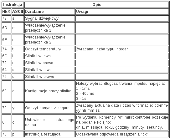

    Po podłączeniu modułu TTMSB do portu USB komputera z systemem operacyjnym Linux lub Windows jest on automatycznie rozpoznawany jako wirtualny port UART (zaimplementowano USB CDC) i instalowany w systemie. Dalsza komunikacja z urządzeniem odbywa się na takich samych zasadach jak by był on podłączony do portu COMx komputera. By wydawać polecenia modułowi można użyć programu Hypertimernal wchodzącego w skład systemu operacyjnego Windows, CuteCom w systemie Linux lub używając dedykowanego oprogramowania.
    Instrukcje sterujące
