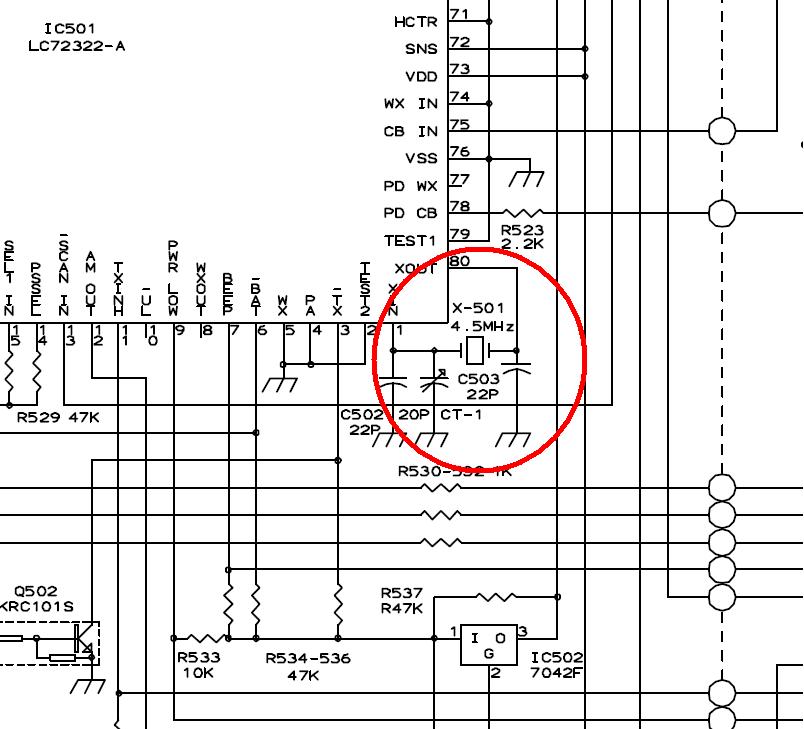

W tytule masz, że "
radio wiesza się po 10min, kwarc 4,5 " i teraz powinieneś zastanowić się dlaczego sugerujesz, że "winowajcą" jest ten kwarc 4,5MHz.
Proponuję napisać dokładnie jakie objawy są po tych 10 minutach i co tak naprawdę się zawiesza.
Bardzo często takim "zawieszeniem" się pracy radia/programu czy wyświetlacza jest sposób czy chęć przestrojenia rezonatora 4.5MHz z
"5" na "0" za pomocą szeregowo wraz z kwarcem wlutowanej pojemności [
C], która to jako składowa C - znacznie zmniejsza
Q takiego rezonatora kwarcowego.
Takie wykonanie przestrojenia widziałem na własne oczy jak to robią w serwisach przydrożnych i aż mi "wyimaginowany" nóż w kieszeni się otwierał.

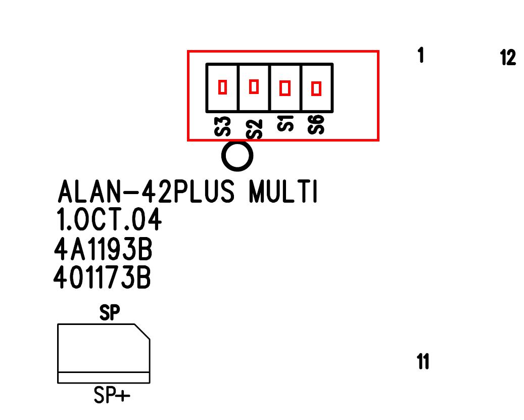

Wiemy oczywiście, że przestrojenie w "0" wykonuje się zupełnie innymi punktami lutowniczymi [S1, S2, S3, S6].
