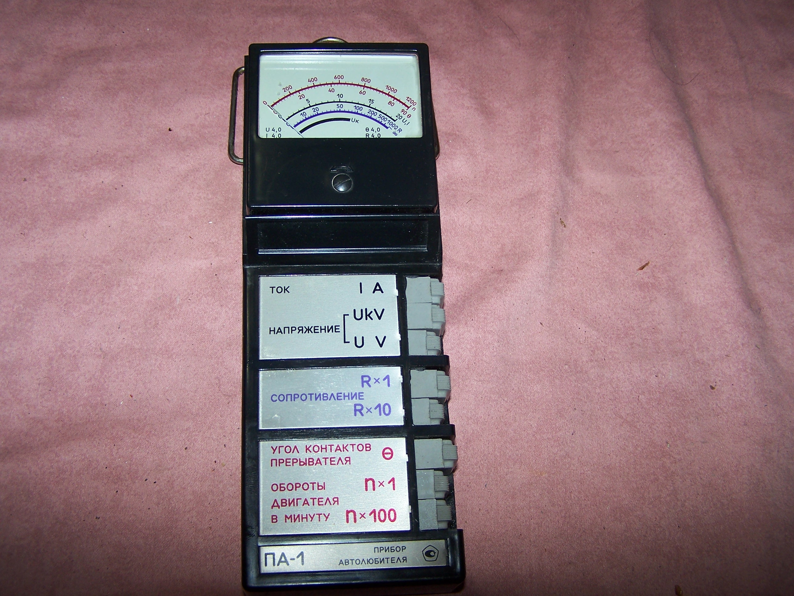

    Ostatnio coś takiego wpadło mi w ręce ,nie za bardzo wiem co to jest i do czego służy,jakich kabli brakuje,jedynie co wiem że służy to do jakiejś diagnostyki samochodowej ,wdzięczny będę za wszelkie informację na temat tego sprzętu,zdjęcia zamieszczam poniżej Identyfikacja urządzenia diagnostycznego do samochodów - jakie kable? Identyfikacja urządzenia diagnostycznego do samochodów - jakie kable? Identyfikacja urządzenia diagnostycznego do samochodów - jakie kable?

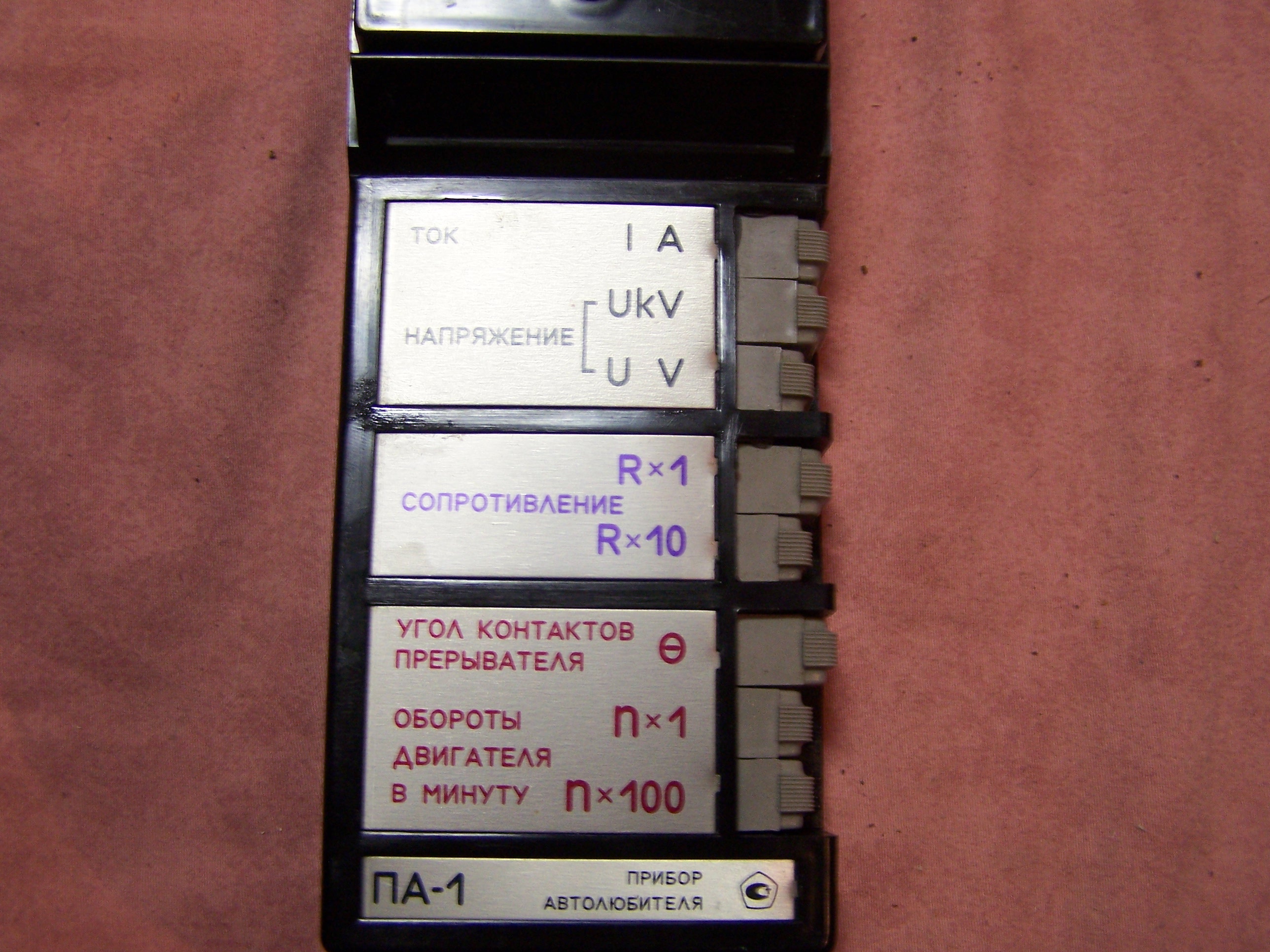

    Do niczego się to Tobie nie przyda w obecnych czasach. Prosty amatorski multimetr analogowy, z pomiarem prądu, napięcia,napięcia WN, rezystancji oraz prędkości obrotowej i kąta rozwarcia styków przerywacza. Brakuje standardowych przewodów jak do multimetru plus krokodylki, oraz sondy WN.

    Multimetr dedykowany do pomiarów samochodowych.

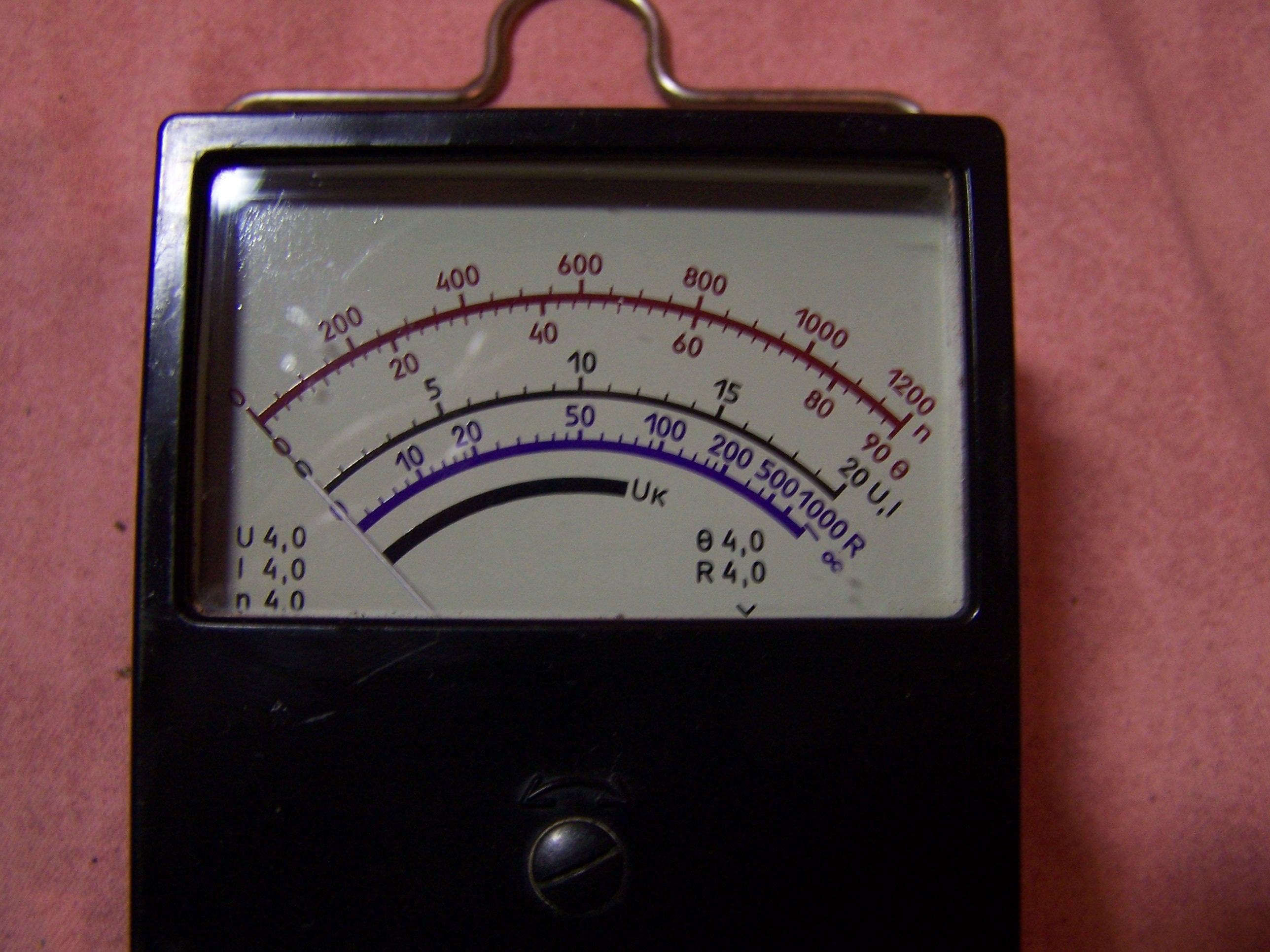

    Mierzy prąd, napięcie, obroty silnika.
    Zakresy widać na skali.

    A także kąty zwarcia (rozwarcia) styków przerywacza. Jeśli to radzieckie i sprawne to pewnie przeżyje niejednego obecnego "Chińczyka"
    Pribor awtoliubitiela = przyrząd dla miłośnika samochodu

    Dobroć miernika i pomiarów 4.0 na wszystkich zakresach , to znaczy tolerancja +- 20%.
    Dobra rzecz w latach 80 XX wieku , teraz jako eksponat i retrospekcja!
