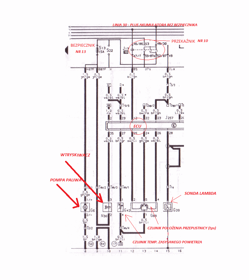

    Witam wszystkich.
    Mój problem polega na tym, że wczoraj kiedy chciałem odpalić samochód nie chał odpalić na benzynie co było najdziwniejsze nie słychać ani pompy paliwa ani wtrysku paliwa tak jak by wogóle nie dochodziło napięcie.
    Samochód odpala na gazie, jednak obroty oscylują na 3000.
    Przed odpaleniem sprawdzałem bezpieczniki bo nie działa mi tak, że oświetlenie zegarów i nadmuchów nie.
    Czy to może mieć coś z tą awarią?
    W każdym razie przed zajechaniem do garażu ok 3 dni temu wszystko hulało oprócz podświetlenia.
    Z góry dzięki za pomoc.

    Obroty masz na 3 tys. cały czas zaraz po odpaleniu?
    Powiedziałbym, że to brak zasilania ECU ale skoro pali na gazie to jest iskra ( tylko nie wiem jak u Ciebie jest sterowana ). To jest zwykły mono-motronic tak jak w 2.0 ABT? Jeśli tak to ECU steruje iskrą co oznacza że ECU ma zasilanie.
    Sprawdź jeszcze raz bezpieczniki: od podświetlenie to jest to bodaj nr 14 - 5A (lub 7,5). Nawiew i pompa paliwa są na osobnych bezpiecznikach.
    Pozdrawiam!

    Sprawdziłem jeszcze raz wszystkie bezpieczniki okazało się że bezpiecznik nr 24 był delikatnie uszkodzony po jego wymianie wszystko działa. Dzięki
