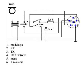

    Wszystko w sumie jest w temacie. Nie znam się na radiach i zanim odeśle do serwisu to chciałbym może jakieś porady, bo może to jakaś pierdoła jest. (Usterka w radiu nie ja...)
    Radio działało przez czas jakiś. Potem bezpiecznik padł. Wymieniłem. Działa ale bardzo sporadycznie coś odbiera (jak już to zazwyczaj bardzo wyraźnie) i wcale nie nadaje. Za to na obwodnicy Trójmiasta łapie rozmowy Hiszpanów i to nie, że raz. Co najmniej dwa razy. Rozmowy są całkiem wyraźnie. Robiłem test z kolegą - samochód obok samochodu - nic, cisza, głucho - nic nie słyszałem o mnie też wcale.
    Na tym radiu nie ma za bardzo co rozregulować...
    Za wszelkie porady z góry dziękuję.

    Może ci stopień końcowy nadajnika padł ale sierż zamień mikrofon bo może uszkodzony.
  • #7 13354701
    Arek325
    Zdecydowanie zacznij kolego walkę od mikrofonu, możesz zrobic próbę zwierając styki w gnieździe np. pin-setą lub nożyczkami. Po zwarciu styku 3 i 5 na wyświetlaczu musi pojawić się TX Ten experyment możesz swobodnie zrobić, ale koniecznie musisz mieć podłączoną antenę !!! Na środkowym bolcu jest zasilanie wiec też uważaj z tymi nożyczkami ;) Teddy - Słychać coś sporadycznie nie nadaje odbiera po hiszpańsku!!

    Dzięki za wszystkie odpowiedzi. W mikrofonie był urwany kabelek (we wtyczce). Wszystko działa.
    Tylko tak się zastanawiam, tak jak napisał @jerzyf , czy bezpieczniki tak sobie się przepalają??? Poza tym reset całego CB do jakichś dziwnych ustawień. Normalne to jest?

    Urwany kabelek zwarł Ci pin nr 6 (12V) do masy- stąd ten spalony bezpiecznik.
