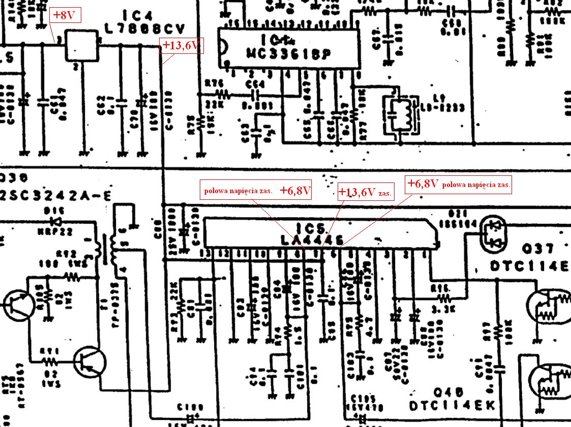

    Witam!
    Mam problem ze starym Herbertem, a mianowicie przestał działać prawdopodobnie po zwarciu we wtyczce od zapalniczki. Po włączeniu słychać jedynie pyknięcie w głośniku i radio robi się gorące na bocznej ściance w miejscu gdzie znajduje się stabilizator napięcia. Radio nie nadaje, nie odbiera, wyświetlacz również martwy.
    Co mogło się uszkodzić?
    Pozdrawiam!
    Na początek koniecznie sprawdzić wyjście stabilizatora IC4 (7808), który powinien mieć +8V.
    Dobrze jest też sprawdzić i wymienić IC5 (LA4446) wcześniej sprawdzając napięcia.
    President Herbert I - Zwarcie we wtyczce, radio się grzeje, brak działania
    ... przestał działać prawdopodobnie po zwarciu we wtyczce od zapalniczki.
    Zwarcie we wtyczce nie może zepsuć radia.
