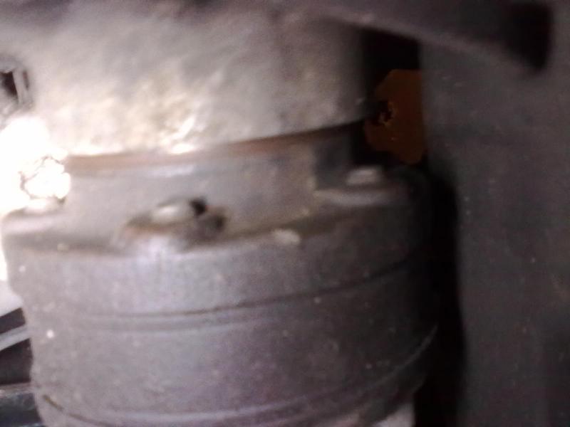

    Witam. Mam następujący problem, ponieważ przy pracy koło montaż akumulatora zdziwił mnie pewien fakt iż na półosi która wchodzi do skrzyni biegów ewidentnie widać ślad tak jakby się wysunęła. Powiedzcie co to może być za przyczyna i czy to tylko moje domyślenia. VW GOLF IV - Napęd i wątpliwość czy wysunięta półoś VW GOLF IV - Napęd i wątpliwość czy wysunięta półoś

    [quote="Rasi21"]Witam. Mam następujący problem, ponieważ przy pracy koło montaż akumulatora zdziwił mnie pewien fakt iż na półosi która wchodzi do skrzyni biegów ewidentnie widać ślad tak jakby się wysunęła. Powiedzcie co to może być za przyczyna i czy to tylko moje domyślenia
    kiepskie zdjęcia .półosie są zabezpieczone segerem od strony skrzyni biegow tak,że mało prowdopodobne aby sie wysuneła.

    Kielich przegubu jest przykręcony w skrzyni, więc nie ma się prawa wysunąć. Nie ma tam segera żadnego. Po tym kiepskim zdjęciu można wnioskować że siedzi na swoim miejscu. Składaj auto i nie wymyślaj problemów.

    Bardzo często w tego typu skrzyniach, kielich mimo, że skręcony, zabezpieczony ma delikatny luz i nic z tym się nie dzieje, zdjęcie kiepskie ale może po prostu ten powiedzmy "czysty" ślad to kwestia pracy kielicha. Jak napisał kolega dabu, nie przejmuj się tym.

    A może coś się nawinęło na kielich i tarło, aż się przetarło i odpadło a ślad został :D.

    No właśnie, że po drugiej stronie nie ma takiego czegoś takiego śladu. A nawet jak się przejedzie po tym śladzie "paznokciem" to jest to ewidentnie tak jakby jakaś pierś.
    Po złapaniu kielicha chęć ruszenia go w osi jest nie możliwy w ogóle nie ma luzu. A wokół osi to kręci się delikatnie.
    Kielich jest przykręcony w skrzyni ?
    Czyli jego się nie da zdemontować z zewnątrz ?

    proponuje przeczytac post"https://www.elektroda.pl/rtvforum/topic1753254.html" tu jest opisane jak jest zabezpieczona flansza w vw .na srube byla w starszych rocznikach

    Już się dowiedziałem. To tak po prostu jest. Nie mam czym się przejmować. Chciałem zapytać czy ktoś miał doczynienia z cieknącym olejem ze skrzyni biegów z wałka który wychodzi ze skrzyni i idzie do wybieraka ?
