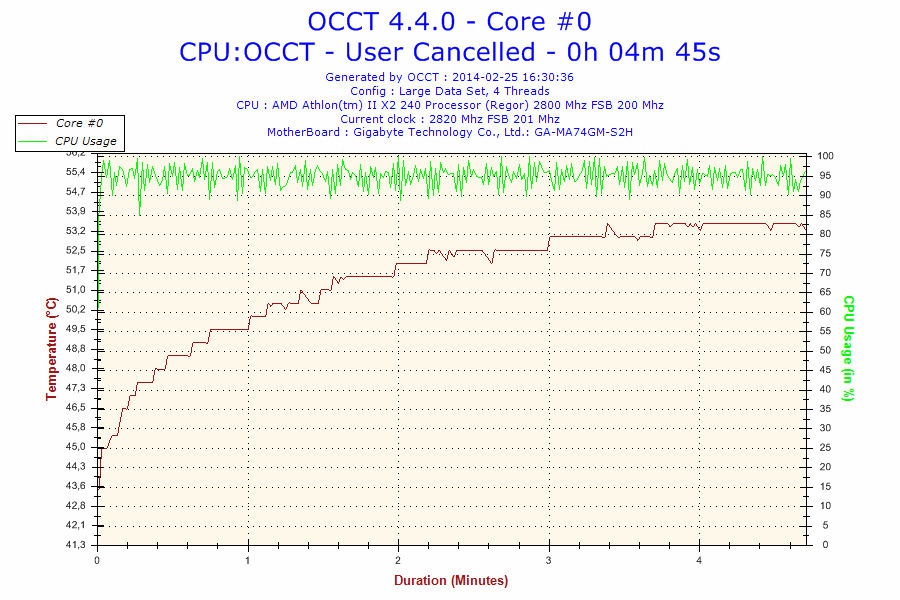

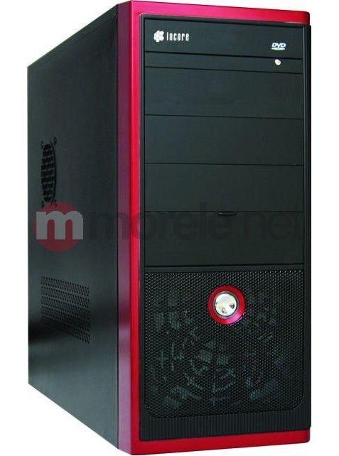

    Witam a więc najpierw podstawy, mam athlona x2 240 oraz takową obudowe:
    Jak obniżyć temperaturę Athlon X2 240 bez zmiany chłodzenia?
    tutaj temperatura procesora po 5 minutach OCCT:
    Jak widać temperatura jest dosyć wysoka, gdy gram potrafi osiągnąc 58 stopni . I tak chłodzenie mam boxowe oryginalne, podobno jest dosyć dobre jak na boxowe :) Kolejny wentylator mam postawiony na zrobionej przeze mnie podstawce na samym dole obudowy który wieje do góry wprost na chłodzenie pasywne karty graficznej oraz ostatni wentylator z tyłu obudowy który wywiewa powietrze :) Wentylatory czyste, nie ma kurzu wszystko czyste. I teraz jak to schłodzić, jest jakas opcja prócz zmiany chłodzenia na procku? pasta na procku ma z 3 lata, fakt mógłbym wymienić ale raczej za wiele to nie da. Tylko wymiana chłodzenia czy inne jakieś wyjście?
    Kilka st powinno dać. Jakie obroty osiąga wentylator na CPU podczas obciążenia?
    To nie jest jakiś tragiczny wynik. Ponadto na temperaturę mają wpływ inne podzespoły w tym chłodzona pasywnie karta [ jaka to karta graficzna?]. Jeśli jest możliwość sugeruję zamontować wentylator nadmuchowy z przodu obudowy ~120mm.

    Witaj, jak napisał kolega powyżej, maksymalna temperatura pracy dla twojego procesora to 55 ° C - 74 ° C, więc nie jest źle. Montaż wentylatora z przodu obudowy, powinien trochę zbić temperaturę. Pozdrawiam.

    W HwMonitor mam odczyt tylko z jednego wentylatora i tak myśle ze to jest ten z cpu bo przy obciązeniu wzrasta, po paru minutachz rana gdy obciazylem go temperatura osiagnela tylko 52 stopni bo wiadomo z rana zimno w pokoju i 3000 rpm wentylator ma tak pisze ;)
    Hm... zamontowal bym cos z przodu (rozumiem ze miałbym wiać do obudowy nie wywiewać) ale nie ma zbytnio jak, z tyłu wiatrak jest podłączony do molexa, ten co sam go zrobiłem co stoi na dnie obudowy i wieje do góry na grafike jest podłączony juz do wejścia 2 pin na płycie i wiecej tam nie ma, tak wiec jedyne co moge zrobic to ten z dołu co wieje do góry na grafe dać na przód obudowy...
    Karta graf to 8600Gt pasywna :)
    Piszecie ze max temp to nie jest taka duza z tym ze dawniej pamietam iż jak kręciłem procka to temp była minimalnie wyższa i resetowało mi kompa tak gdy osiągał z 65 ;) Teraz procek nie jest podkrecony.
