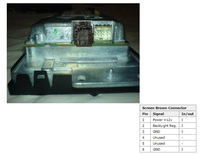

  • #14 17752861
    glapsson
    Specjalista elektronik
    Ostatnimi czasy pojawił się taki problem w DS4 mojego kolegi.
    Ekran czasami odpalał odwrócony ... nieregularnie i coraz częściej.
    Trudno powiedzieć kiedy to się rozpoczęło i jaka była geneza gdyż komplet nawigacji został zakupiony i zamontowany do auta razem z wiązka konsoli - czyli komplet.
    może ta przypadłość była już wcześniej ....
    odwracanie programowe ( kodowanie - Mirascripts ) może by pomogło na stałe gdyby ekran był na 100% odwrócony cały czas - ale ten czasami odpalał OK a czasami odwrócony. Robiłem próby ale skutek był taki ze po jakimś czasie ekran i tak odwracał.
    Padło na zmianę softu - może jakiś błąd .... NIESTETY tez nie pomogło dokładnie działo sie to samo co wcześniej.
    UDAŁO się problem rozwiązać w inny sposób- i zadziałało na zawsze na 100%
    We wtyczce do brązowego ( czasami czarne ) złącza do ekranu znajdują się zasilania i masy
    W moim przypadku pomierzone zostały te piny i okazało się że winne były masy.
    PIN3 - czysta masa - przejście bez oporów
    PIN6 - bardzo duży opór a właściwie brak przejścia - pomiar napięcia na tym przewodzie dał jakieś miliwolty.....
    wskazywałoby to na to jakby tej masy nie powinno być lub należałoby ja oczyścić.
    POSTAWIŁEM na odłączenie przewodu na PIN nr 6 - BEZ MASY
    i to był strzał w dziesiątkę
    EKRAN USTABILIZOWAŁ SIĘ
    opis pinów
    Peugot 607 - Radio RT3 Odwrócony obraz na wyświetlaczu
