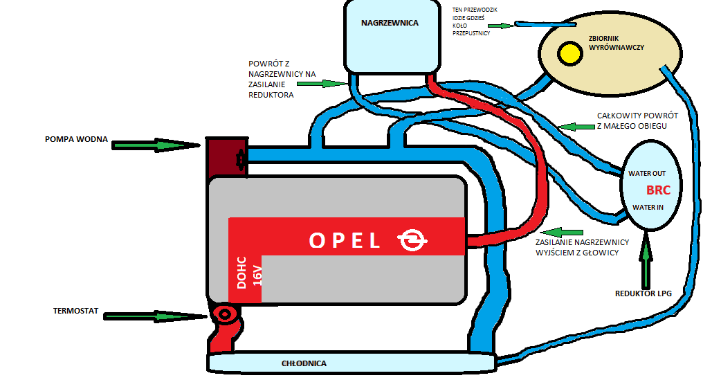

    Witam wszystkich Forumowiczów! W mojej astrze jest taki problem że do czasu aż silnik sie nie nagrzeje do otwarcia termostatu jest całkowity brak ogrzewania a gdy termostat sie otworzy to wszystko jest git czyli ogrzewanie jest reduktor też jest gorący do czasu schłodzenia silnika. Wymienię rzeczy które już sprawdziłem: termostat, drożność nagrzewnicy, chłodnicy, reduktora i wszystkich węży od układu chłodzenia, pompę wody, korek zbiornika wyrównawczego. Dodam że układ nie jest zapowietrzony, głowica była robiona i ciśnienie w układzie nie rośnie ani sie nie przegrzewa. Jak narazie zabrakło mi dalszych pomysłów i szukam pomocy u Was :-)

    Jak kupiłem ten samochód to wtedy była masakra ale teraz wydaje mi sie że podłączyłem dobrze. Jedynie mam wątpliwości co do przewodów od nagrzewnicy czy jest jakaś różnica który przewód będzie zasilaniem a który powrotem?

    Tak sam to robiłem i nagrzewnice podłączyłem pod wyjście z głowicy jako zasilanie a powrót przez reduktor do grubej rury ztylu silnika idącej do pompy wody. Jeśli to jest źle to jak ma być dobrze?

    Bardzo by sie przydał schemat układu chłodzenia do tego silnika tylko że nigdzie tego nie mogę znaleźć bo wtedy bym sprawdził czy wszystko jest podłączone tak jak trzeba i jeśli ktoś ma to bardzo bym prosił o udostępnienie takiego schematu.

    Kolego odepnij wąż wyjściowy z nagrzewnicy podczas pracy silnika i zobacz czy pompuje z niego ciśnienie wody czy płyny co tam masz.

    Pompuje wtedy kiedy otworzy się termostat a tak to tylko spływa z węża

    Więc nie masz obiegu i źle wpięty w głowice na zasilaniu.
    Jak masz to daj foty tego co tam nabroiłeś.
