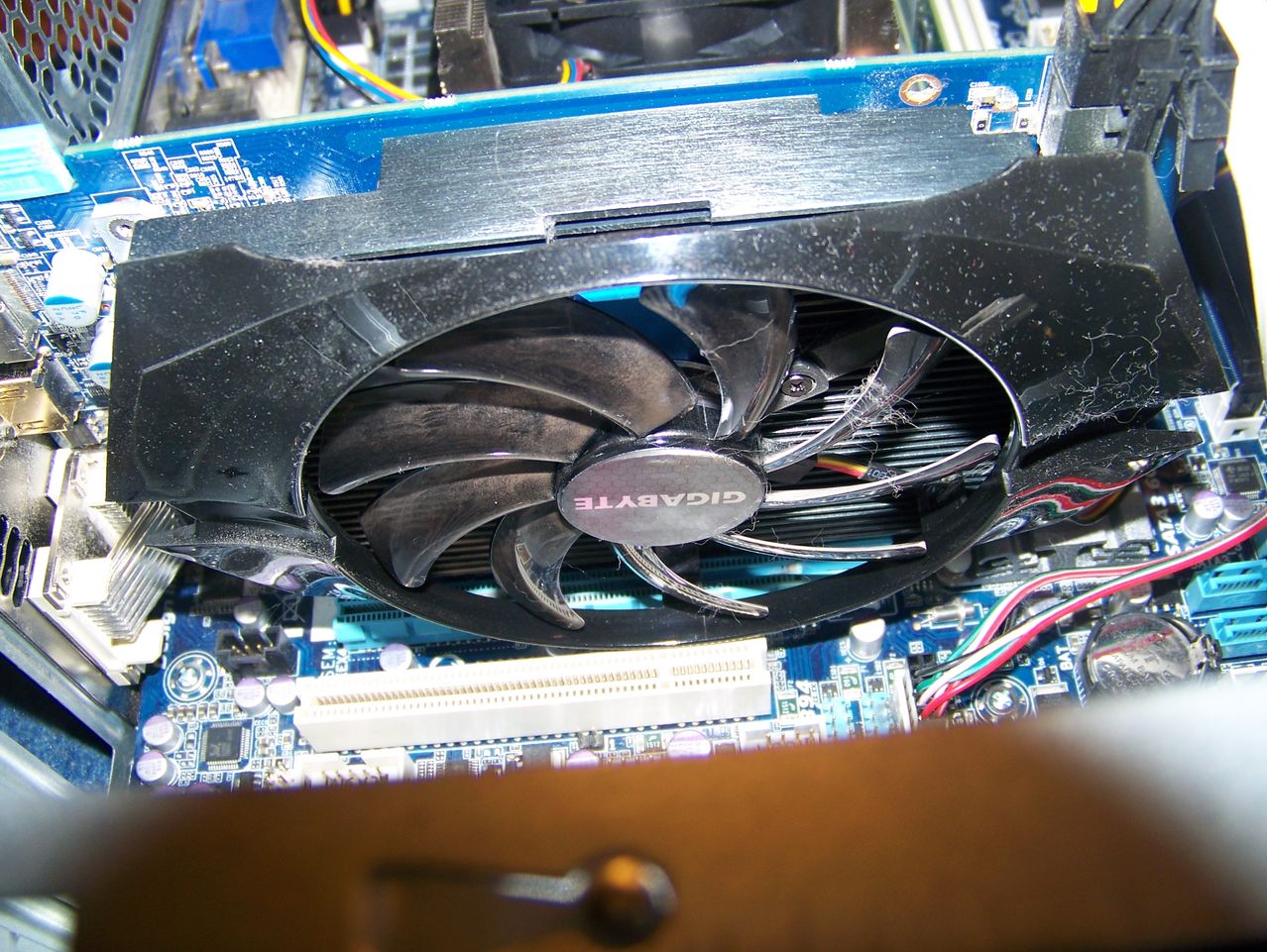

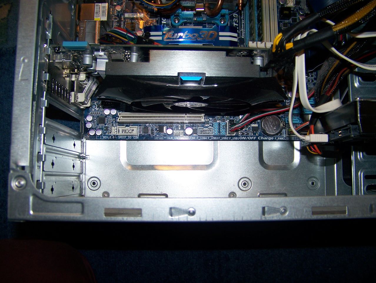

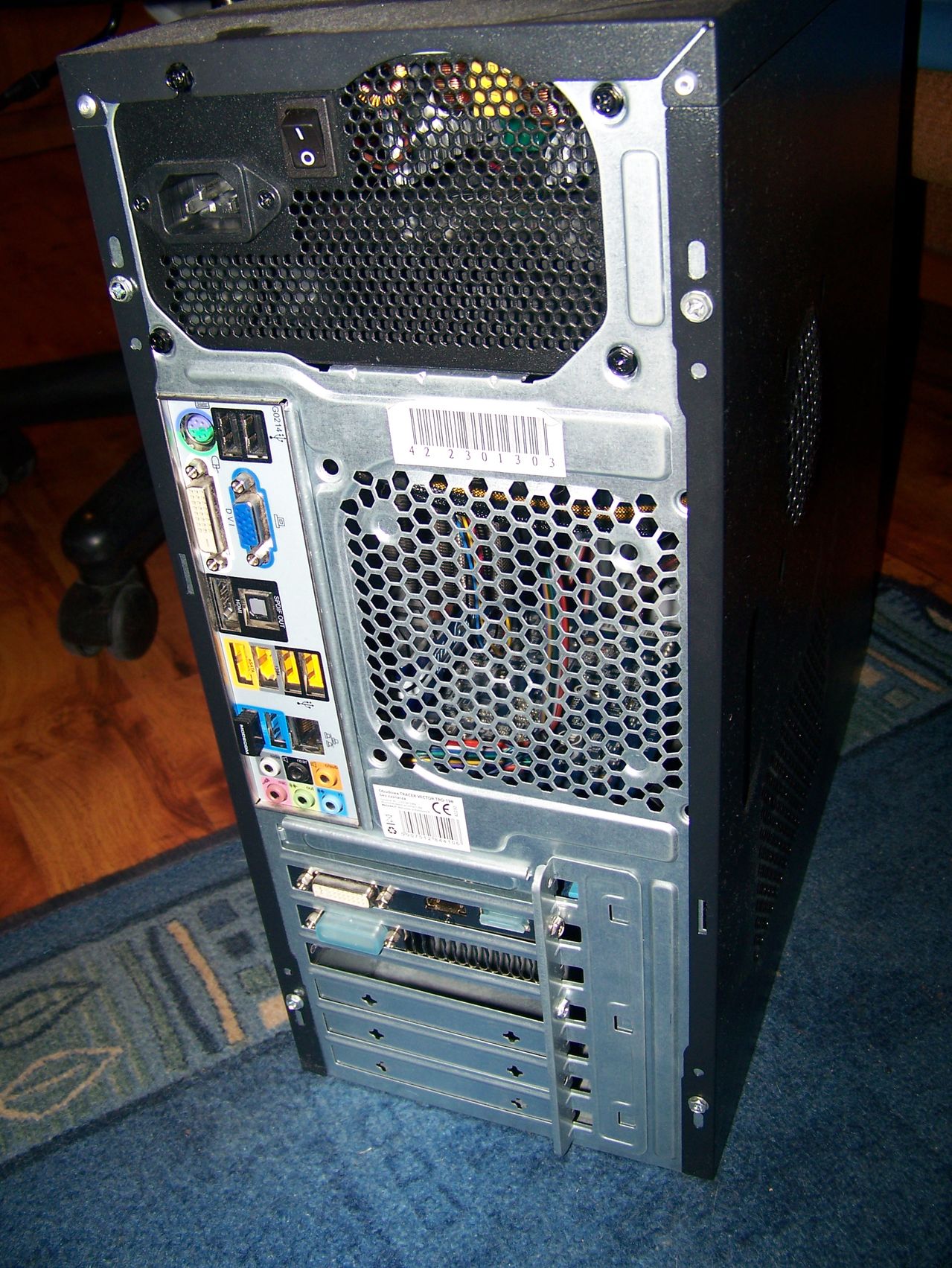

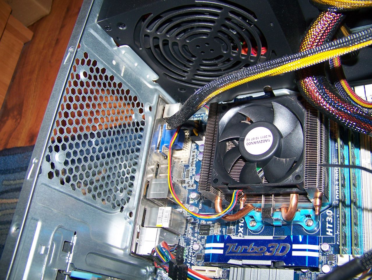

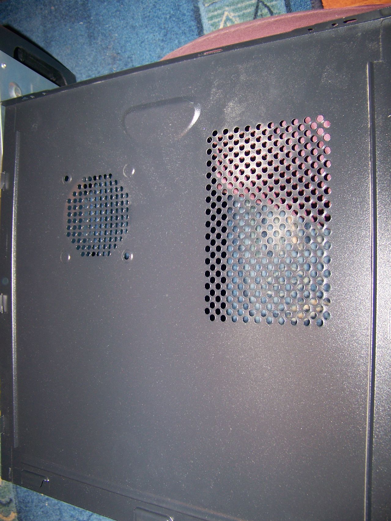

    Witajcie! Posiadam obudowę TRACER VECTOR TRO-198 i chciałbym kupić do niej chłodzenie. Mój budżet to 50-60zł. Mam fabryczny BOX dla CPU (AMD) i jest on głośny nawet podczas używania przeglądarki. Ale za to moja karta graficzna (Gigabyte Radeon HD 7790 1GB) potrafi osiągać nawet 90 stopni i rekordowo 95. Z chęcią zmieniłbym chłodzenie od CPU ale jednak ważniejsza od komfortu jest działająca grafa. Proponujcie co mam zrobić. Na obudowie wszystkie "dziury" na wiatraki mam wolne. Czyli tył 120mm chyba tylko że tył obudowy stoi przy ścianie i ma jakieś 5cm luzu. Mam też boczne okienko 90mm wolne. Pod spodem na wysokości karty graficznej znajduje się także okienko ale bez miejsc na śruby. Proponujcie :)

    Jeśli temperatura procesora utrzymuje się na niskim poziomie to możesz włączyć kontrolę obrotów w BIOS'ie bo pewnie chodzi na maksymalnych obrotach i dlatego tak hałasuje.

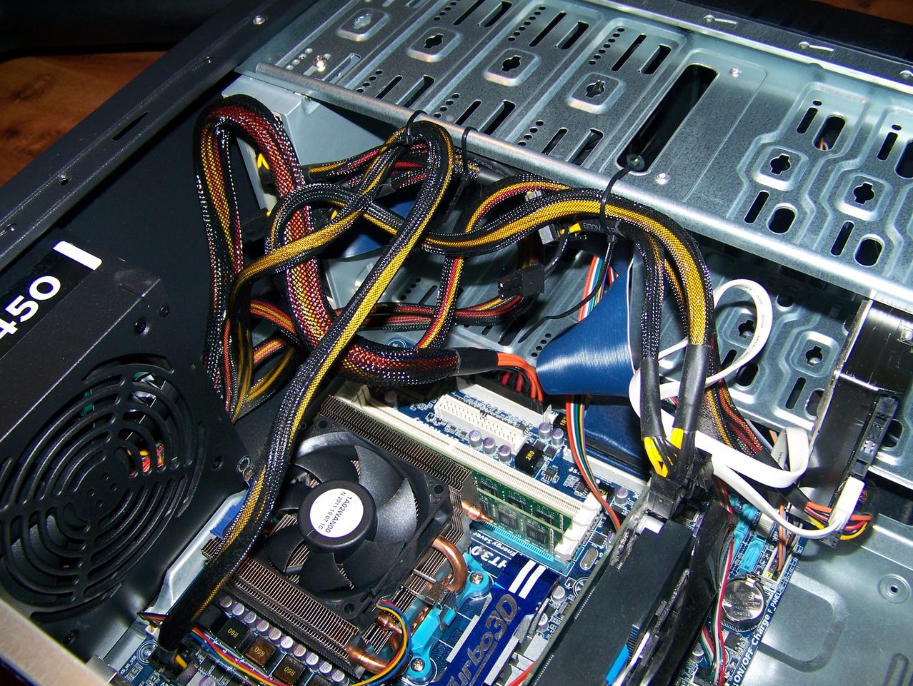

    Temperatura grafiki jest niedopuszczalnie wysoka. Należy przyjrzeć się jej chłodzeniu. Na początek wymiana pasty. Samo poprawienie wentylacji w obudowie nie zmieni tu wiele. Chociaż... Jak wygląda wnętrze komputera? Jeśli możesz zrobić zdjęcie to wstaw je tutaj. Może trzeba na początek zrobić porządek z kablami.

    Z tyłu spokojnie możesz założyć wywiewny wentylator. Podłączysz go pod płytę główną w wejście opisane jako SYS_FAN i niech BIOS już steruje sobie obrotami w zależności od temperatury. Nie dałeś zdjęcia przedniej strony obudowy od wewnątrz. Masz tam miejsce na wentylator? Można by zamontować wwiewny, wolnoobrotowy wentylator aby zasysał chłodne powietrze z zewnątrz. Kable można lepiej upiąć, ale i teraz nie ma tragedii. Chłodzenie grafiki do obowiązkowego przeglądu. Wymiana pasty na procesorze graficznym i kontrola termopadów na pamięci jeśli występują.

    Po modelu obudowy widać że niestety nie ma. Jak kolega wyżej konserwacja układu chłodzenia grafiki wymagana.

    Przy odrobinie inwencji można przyczepić wentylator do kratki na boku obudowy na poziomie karty graficznej. Można użyć śruby,gumki,opaski zaciskowe lub klej.
