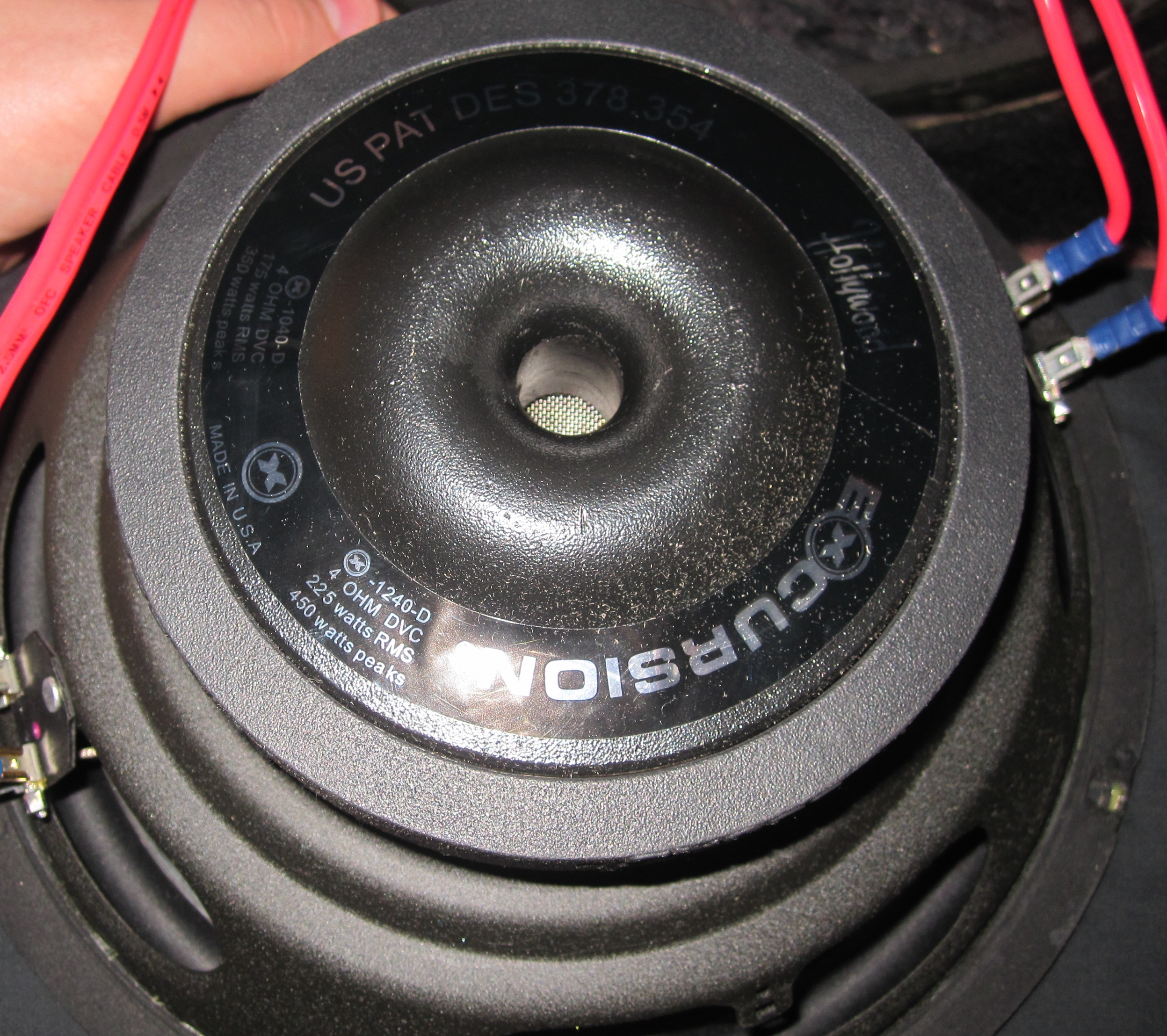

    Mam problem z głośnikiem Hollywood Excursion X-1240-D. Kiedyś dawno temu grał sobie ok (kupiłem używany), potem wylądował na strychu i niedawno go odkopałem. Po podpięciu grał całkiem znośnie (jak na zupełnie niezestrojony system itp - miałem sie tym zająć później) jednak następnego dnia zaczęło temu towarzyszyć bardzo denerwujące i irytujące brzęczenie. Początkowo myślałem, że to jakiś element w samochodzie wpada w rezonans ale okazało się, że gdy delikatnie przytrzymam to plastikowe logo na membranie to gra jak należy.
    Pytanie zatem czy jest możliwe, że uszkodziłem go za głośnym słuchaniem? (nie podkręcałem głośności na maxa, ale troszkę poczułem basu; grał ok pół godziny). Głośnik spięty na 2 Ohm w zamkniętej skrzyni. Napędzany jest wzmacniaczem Altai (ponoć odpowiednik Signata RAM 2). Nie słyszałem żadnego przesterowania więc tym bardziej jestem zdziwiony.
    Druga kwestia która mnie zastanawia to kolor membrany, zdjęcia z googli pokazują nieco inną (czarna i nie wygląda na alu tak jak u mnie).
    Podejrzewam, że może kiedyś głośnik był regenerowany i teraz to padło bo ciężko mi uwierzyć, że to brzęczenie jest normalne. Aha nie zauważyłem żadnych wad na membranie (poza śladem kleju w jednym miejscu, ale nie ma tam dziury) ani na zawieszeniu zewnętrznym.

  • #2 13353138
    driver19810219
    Kolego podejrzewam że w którymś miejscu odkleił Ci się właśnie ten okrągły plastik z logo na przodzie głośnika. Objedź dookoła paznokciem czy nie jest luźny. jeżeli jest to odklej go całkiem potem podłacz i w tedy zobacz czy dalej brzęczy, jeżeli nie to przyklej go na nowo i po sprawie :)

    I_Mat
    Dziękuję za odpowiedź.
    Dzisiaj znalazłem trochę czasu i sprawdziłem - nigdzie nic się nie odklejało. Znalazłem jednak drobną może nie tyle szczelinę co delikatny uskok i z wykorzystaniem narzędziała cała osłona odkleiła się bez większego uzycia siły :/
    Wyglada to tak:
    Hollywood X-1240-D - Czy mój głośnik jest oryginalny/naprawiany? + problem
    (teraz już wiem dlaczego google pokazuje inny kolor membrany - u mnie była malowana).
    Podpiąłem głośnik tak jak jest (bez tego plastiku) i ten rezonans/brzęczenie nadal wystepuje ale jest dużo słabsze - przy dociśnięciu lekkim membrany ustepuje tak samo jak wcześniej. Nie znam sie na tym, ale pewnie to problem z kablami idącymi do cewki? Przy b.niskim basie tego brzęczenia nie ma, dopiero przy nieco wyższym (wtedy wydaje mi się, że jest wiekszy wychył membrany).
