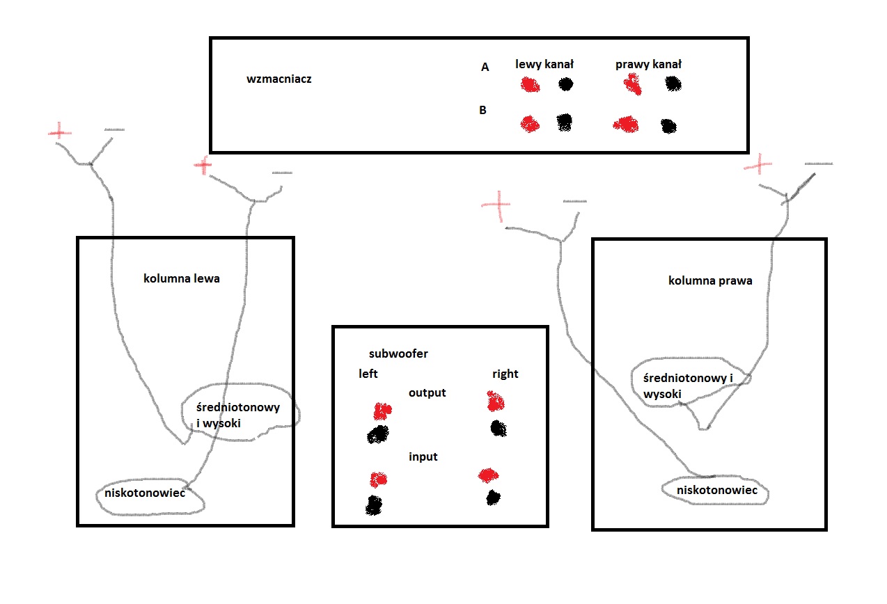

    Wzmacniacz Technics su-810. Subwoofer jest pasywny. Jak to najlepiej podłączyć?
    Zamieszczam rysunek.

    A jakie parametry ma subwoofer? Mam tu na myśli moc i impedancję (oporność).
    Również proszę podać te same parametry dla kolumn.

    Subwoofer ma impedację 4Ω i moc 120-170w (120 nominalna) a kolumienki niby 100w (wiadomo jak to w przypadku plastikowych wieżyczek moc może być zawyżona) i impedacja 6Ω. W kolumnach prawdopodobnie są tylko kondsensatory na wysokotonowcach, po zdjęciu przedniego plastiku widać. Dodam że wzmacniacz toleruje impedację z zakresu 4-16Ω.

    Obawiam się, że podłączenie tego subwoofera i kolumienek zakończy się uszkodzeniem wzmacniacza. Aby ten zestaw nie uszkodził wzmacniacza, kolumny i subwoofer powinny mieć minimum po 8 ohm.
    A subwoofer pasywny generalnie łączy się do wyjścia na kolumny wzmacniacza do gniazd Input w subwoofer, a kolumny do gniazd Output w subwoofer. Połączenie z subwooferem dokonuje się dla obydwu kanałów.
    Ale w tym przypadku zakończy się to uszkodzeniem wzmacniacza - prędzej czy później.

    Na razie podpiąłem bez niskotonowych kolumny do subwoofera na output i input z subwoofera do wzmacniacza, ale nie przesadzam z głośnością.

    Ale jeśli nie podpinam niskotonowców, to impedacja przypadkiem się nie zmienia w całej kolumnie?

    Może i trochę się zmienia, ale i tak wypadkowa impedancja połączonych kolumn jest za mała.
    Jeżeli masz kolumny 6 ohm i subwoofer 4 ohm to wypadkowa impedancja z punktu widzenia wzmacniacza wynosi 2.4 ohm - połączenie równoległe. Co jak sam zauważysz, jest poniżej progu dopuszczalnego przez producenta wzmacniacza.

    Jeszcze jedno pytanie. Ten mój technics posiada zabezpieczenie że w razie zwarcia odłącza końcówki mocy. Czy w przypadku gdy te kolumny mają mniejszą impedację od tolerowanej przez wzmacniacz zabezpieczy to końcówke mocy w razie czego?

    Nie sądzę.
    To jest zabezpieczenie przed zwarciem, czyli sytuacją kiedy impedancja wynosi 0. Teraz jest ok. 2.4 ohm, a to oznacza, że wzmacniacz będzie starał się "uciągnąć" te połączenie.
