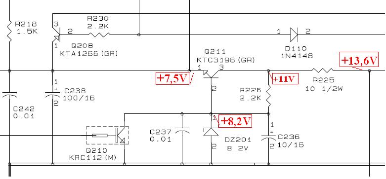

  • #2 13353534
    kriss51
    Jakie napięcie masz na emiterze Q415. Powinno być około 5V. Sprawdź również napięcie na emiterze Q211. Powinno być około 7,5V.

  • #4 13353760
    SP5ANJ
    Spoczywaj w Pokoju
    arwolf1 napisał:
    Dodam tylko, że instrukcja obsługi różni się od innych, brak żadnych schematów a wiem że alan zawiera je w pakiecie
    W instrukcjach obsługi nie podają schematów ideowych urządzeń chociaż bywały takie instrukcje lecz to dawne dzieje.
    Kolego prześlij mi schemat gdzie tego szukać bo tak jak pisałem wcześniej przy tum radiu nie ma nic.
    Regulamin pkt 3.1.17 o sprawie lenistwie.
    Po 10 sekundach klikania w google - znalazłem i to w .pdf .
    Dostałem w spadku radio cb midland Alana 48plus oczywiście nie działa.
    To oddaj do sprzedawcy jako popsute i na gwarancji.
    A teraz będzie hit radio kupione trzy dni temu
    Hitem jest to, że nie piszesz chyba Nam tzw. prawdy.
    Po tym co napisałeś wygląda to na nieumiejętność podłączenia radiotelefonu do zasilania i ktoś pomyli "+" z "-" .
    Sprawdź te napięcia jak zaproponował kolega kriss51, to coś dalej podpowiemy :
