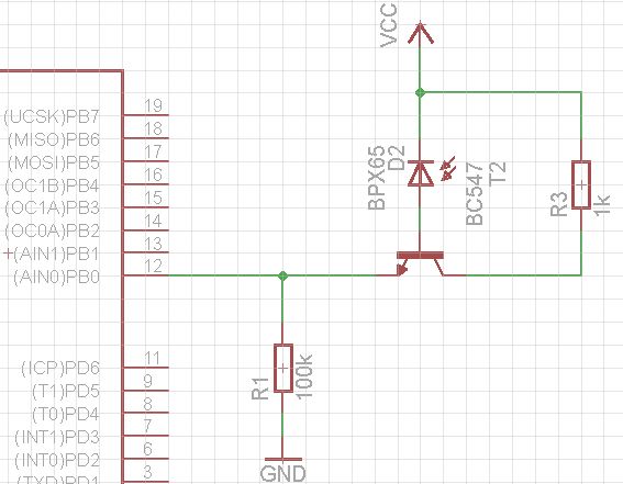

    Buduję układ do badania luminoforów, Zasada działania polega na oświetlaniu luminoforu przez określony czas, a następnie pomiarze czasu luminescencji.
    Światło emitowane przez luminofor wykrywane jest przez fotodiodę.
    Zbudowałem prosty układ na attiny2313.
    Napisałem prosty kod.
    Kod: C / C++
    Zaloguj się, aby zobaczyć kod
    Gdy tranzystor zostanie załączony przez fotodiodę załącza się licznik który zlicza dopóki tranzystor nie przestanie przewodzić. Przy taktowaniu procesora 1MHz jedno zliczenie tego licznika trwa 1 mikrosekundę.
    Jednak (jak można się spodziewać przy tak prostym układzie) nie działa on prawidłowo. Jeżeli diodę emisyjną trzymam z daleka od fotodiody licznik nie zlicza - czyli ok.
    Jednak gdy przysunę diodę do fotodiody licznik zaczyna zliczać i to do około 2 ms.
    Zastanawiam się jak to możliwe, ponieważ według programu najpierw gaśnie dioda a dopiero później sprawdzany jest stan pinu od fotodiody. Domyślam się że chodzi o pojemności pasożytnicze. Dołączam także wykres powstały z kilkudziesięciu pomiarów.
    Moja prośba brzmi: czy możecie mi pomóc z układem który będzie wzmacniał sygnał z fotodiody i podawał go na procesor a zarazem niwelował problem który opisałem?
    Dodam jeszcze że czas luminescencji którą chcę mierzyć wynosi poniżej 1 ms.
    Zastosowana fotodioda to VTB8441BH
    Sugerujesz, że cały obieg pętli - sprawdzenie warunku i inkrementacja 16-bitowego licznika przez 8-bitowy procesor zajmuje jeden cykl zegara?
    Do mierzenia czasu służy timer, chyba że jednostką czasu jest "obieg pętli" - wtedy oczywiście powinieneś odpowiednio podpisać wykresy i wyniki pomiarów, np. "czas świecenia luminoforu X wynosi 3200 obiegów pętli".

    Ja bym zgadywał, że problem leży w wolnym wychodzeinu tranzystora z nasycenia. Zmień konfigurację tego wzmacniacza. Możesz oczywiście użyć wzmacniacza operacyjnego, ale z głową - tu nie chodzi o to, czy jest to tranzystor, czy wzw. operacyjny, a o to, jak ten wzmaczniacz pracuje.

    Zmieniłem układ dołączając kolektor do PB0 a emiter do masy oraz usunąłem R1 i włączyłem wewnętrzny rezystor na PB0.
    Jest znaczna poprawa ponieważ teraz procesor nie zlicza do 1940-2050 obiegów pętli (op) a jedynie do 100-102 op.
    Wiem że czas świecenia mojego luminoforu to ok. 1ms.
    Niestety nie wiem 100 op ile to ms. Czy można oszacować ile ms zajmuje jeden op?
    Czy nie warto się tym zajmować i lepiej od razu zastosować timer?
