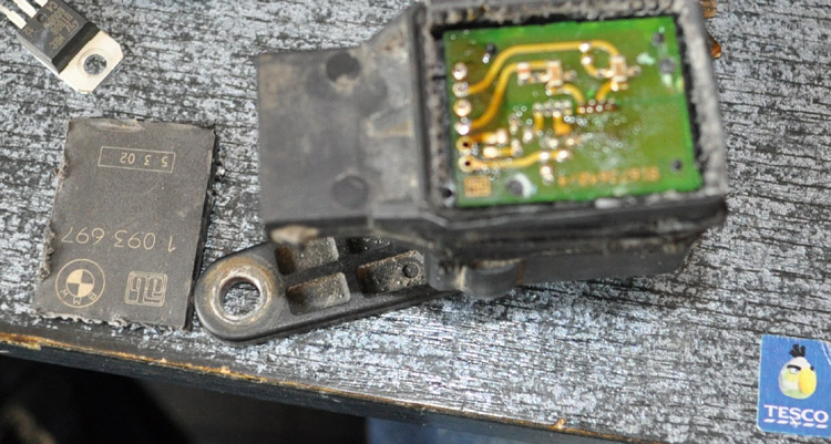

    Mam problem z pozycjonowaniem świateł w R75 2.0 CDI z 2002r
    Komp wywala błąd
    HVAC front load sensor, short circuit to ground
    HVAC rear load sensor, short circuit to ground
    Czy czujnik przykręcone do wahacza to zwykłe potencjometry czy coś innego?
    Wykręciłem oba czujnik i próbowałem coś pomierzyć - jest tam 6 pinów, 3 z nich we wtyczce sa nie podpięte, wiec je pomijam. Pomiędzy kolejnymi dwoma jest 50 om a miedzy trzecim pinem ok 400 om Kręcąc dźwignią nic się nie zmienia opór jest stały na wszystkich 3 pinach.
    Jeśli to potencjometr, to oba mam uszkodzone w identyczny sposób - trochę dziwne.
    Proszę o wszelkie dane na temat tych czujników. Ich oznaczenie to RBW000010 i RBW000020

    autoas
    Czasami są to czujniki Halla...

    Poziom 33  
    Delikatnie rozetnij na klejeniu, pewnie zalany wodą. Jak mało zalany to uratujesz jak mocno to szkoda roboty kup nowy.

    DawiDD
    przymierzam sie do rozbiórki, ale jeśli to nie potencjometr to może problem leży nie tutaj. Sama obudowa obu jest i idealnym stanie - żadnych pęknięć.

    DawiDD
    dobra ide go wytargać z auta i sprawdze
    rozebrałem czujnik - to czujnik halla - cewka magnes i 3 kondensatorki smd. Brak najmniejszych śladów korozji -czujnik jest ok. Problem dalej nie rozwiazany Rover 75 CDI 2002 - Czujniki poziomowania xenonów RBW000010 i RBW000020 - jak działają? Rover 75 CDI 2002 - Czujniki poziomowania xenonów RBW000010 i RBW000020 - jak działają?
