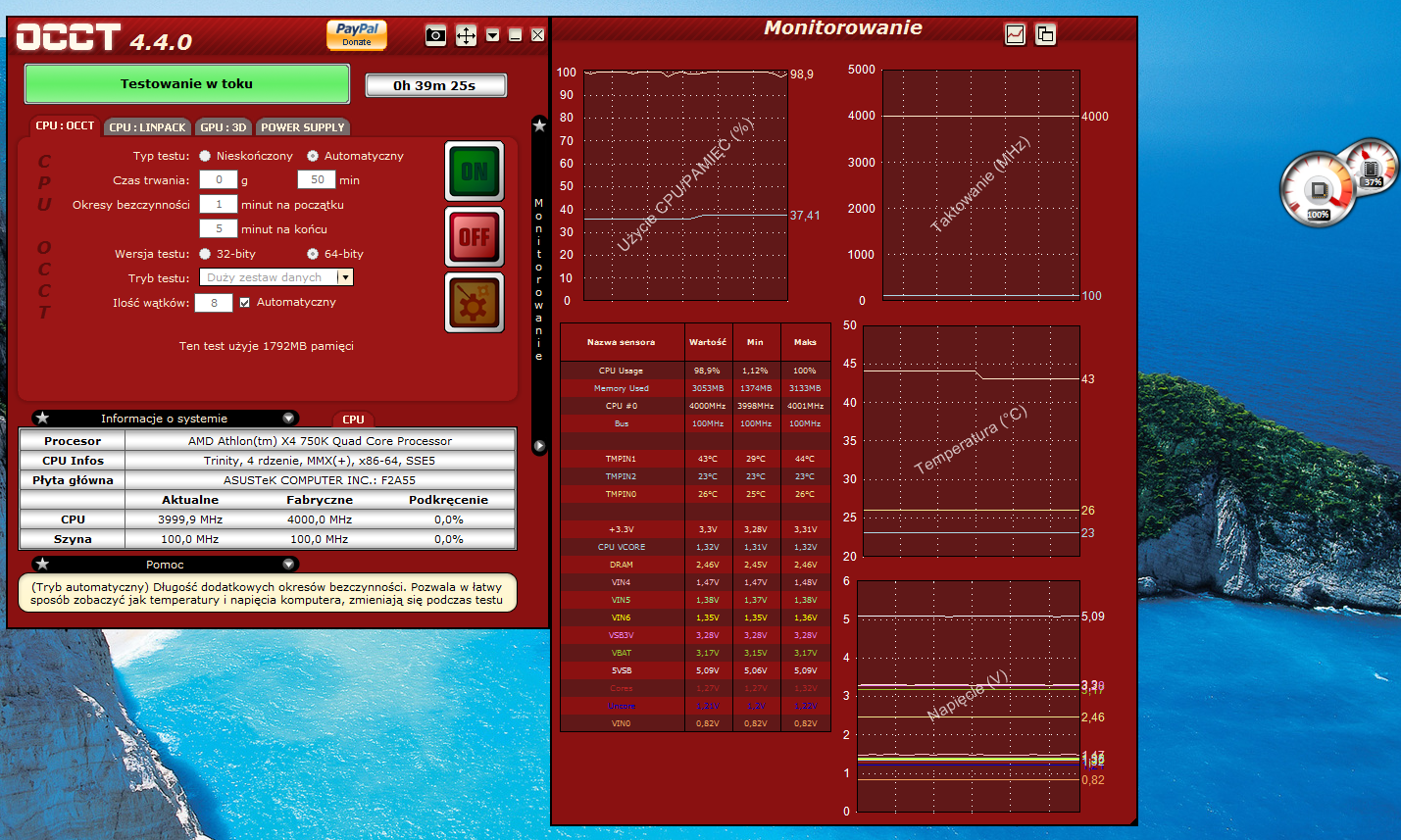

    Tak to wyglada po 40 min testu cpu:occt..
    Jak ustawić BIOS do podkręcania Athlona x4 750k na 4.0 GHz?
    Czy można ufac temu programowi co do temperatur??Czy można smiało grac na tych temperaturach??Czy jest sens kręcić go dalej??Czy w tym momencie skróciłem życie temu Athlonowi??
  • #13 13356823
    wariato
    Możesz grać, niczego mu nie skróciłeś. Poza tym jak można skrócić życie CPU - procesory mogą działać xx lat.

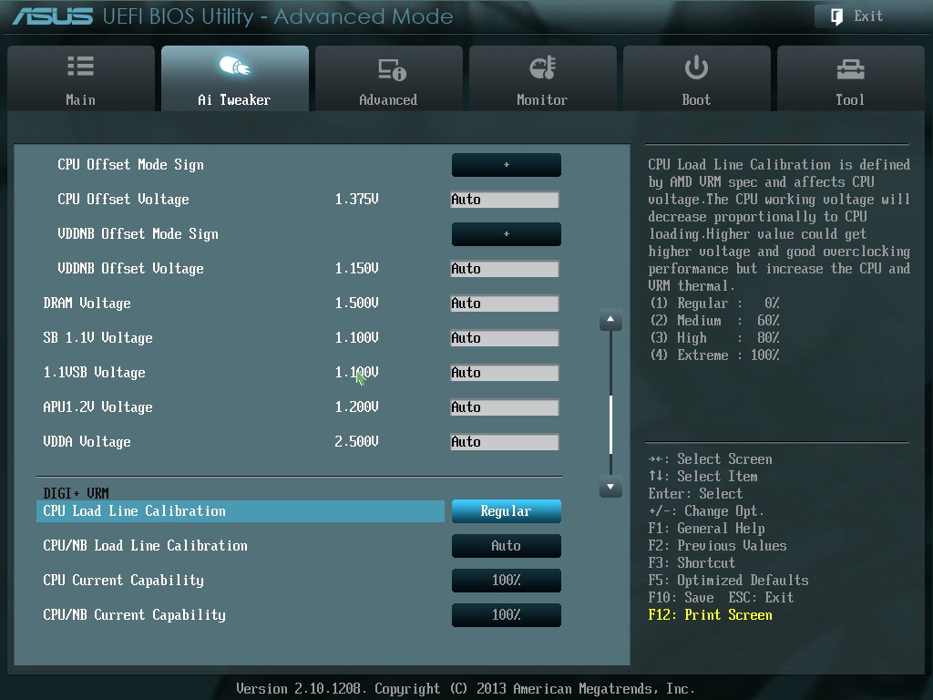

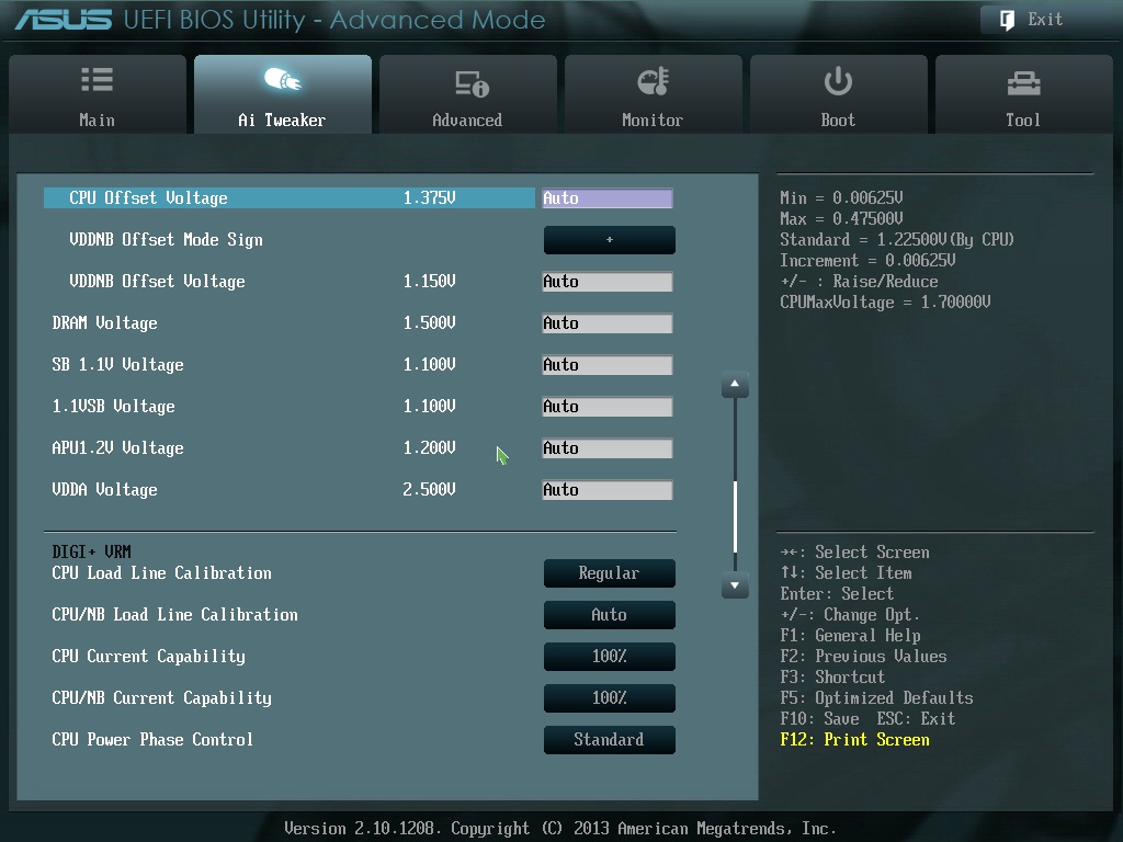

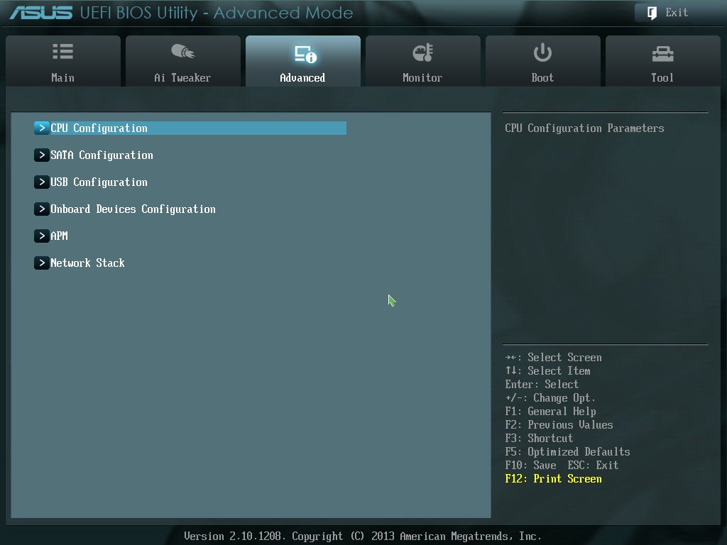

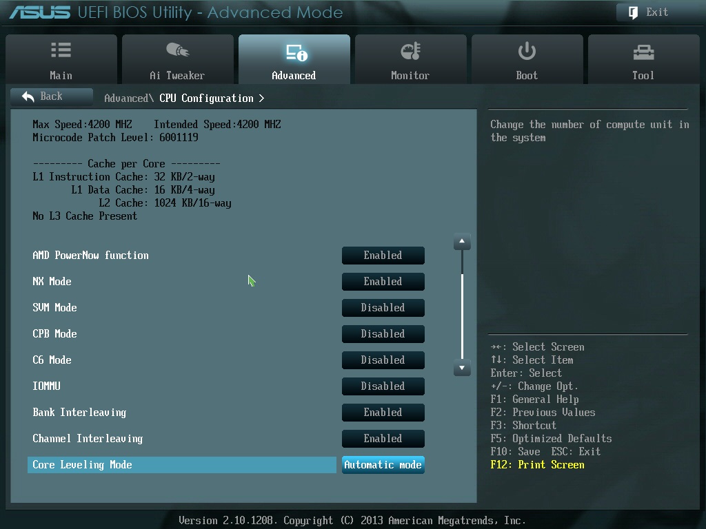

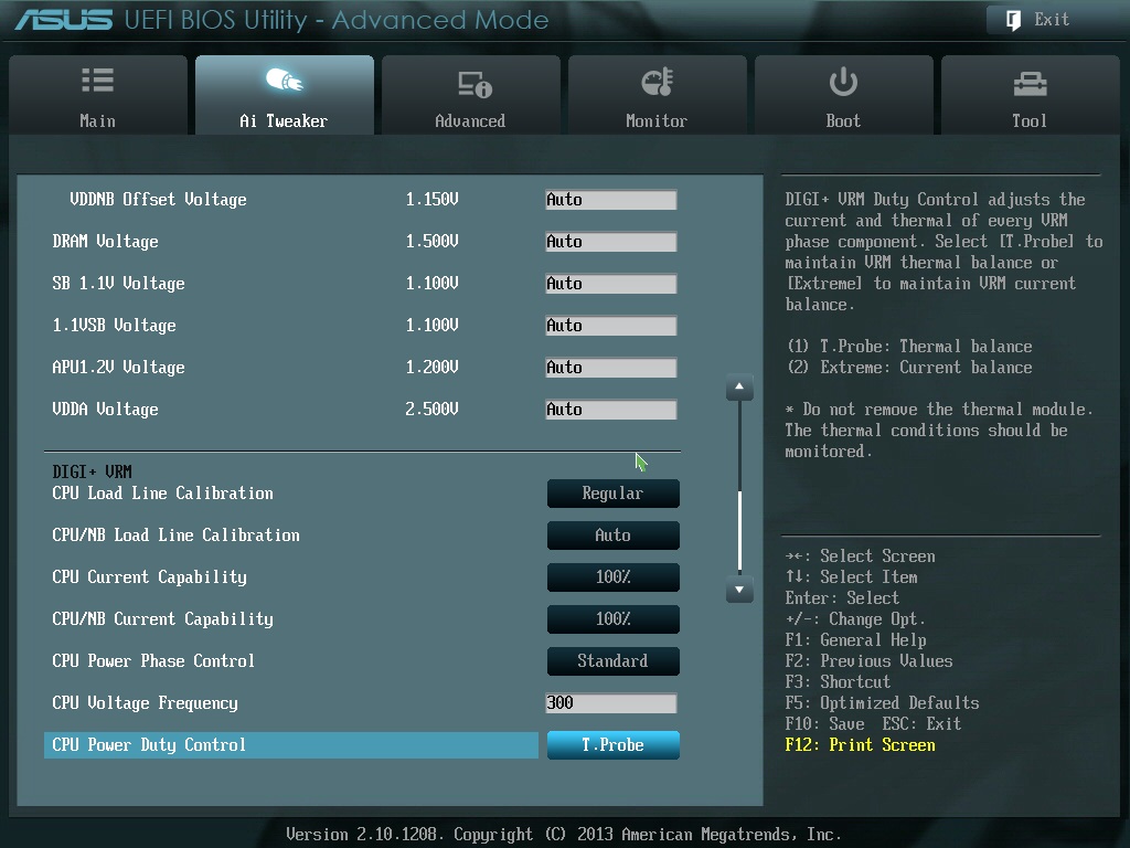

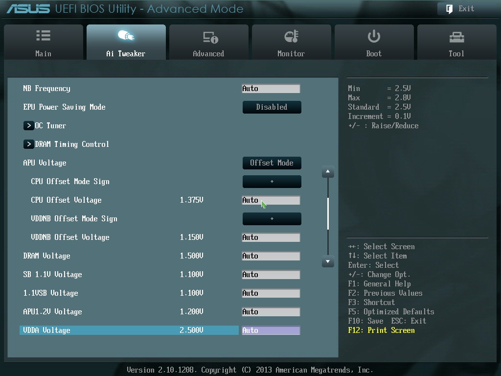

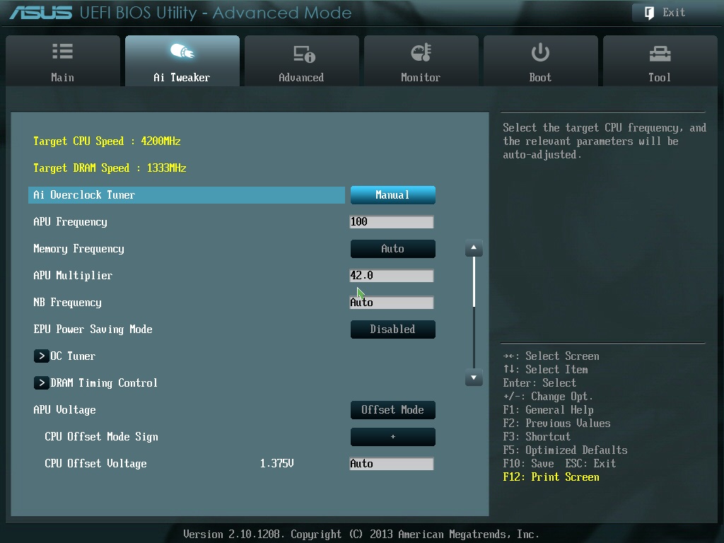

    Witam.Juz po update..Kręce dalej,niestety chyba ta płyta nie ma opcji Vcore jako takiej.Porobilem screeny może cos doradzicie co gdzie przestawic,vcore nie widze.Jestem juz przy stabilnym 4.2 ale to dzieki zmianie opcji "CPU load line calibration" to własnie po zmianie na "regular" podniosło sie vcore.Gdy była ta opcja na "auto" to na OCCT nie przeszedł procek testu na nawet na 4.1...I to chyba ta wlasnie opcja CPU LLC podbija napiecie,choć mogę sie mylić,ale fakt faktem testy przechodzi na 4.2 spokojnie.W porownaniu do starego biosu,doszła nowa opcja Core Leveling Mode.Załączam screeny do pomocy..Czy mozna dalej kręcic do 4.5 w takim razie??

    Jest tylko offset mode i nie mozna nic zmienic,Jest tez APU 1.2 V voltage ale to chyba nie to
