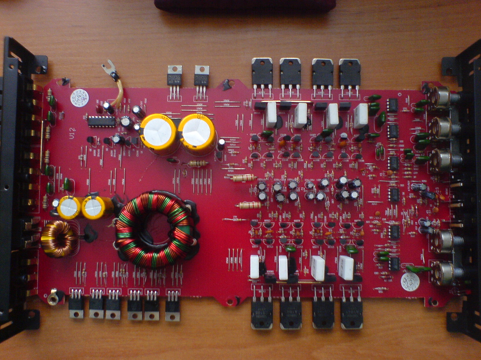

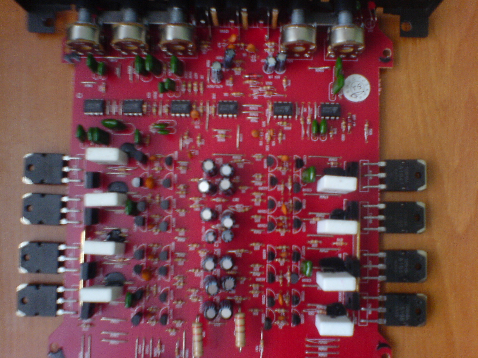

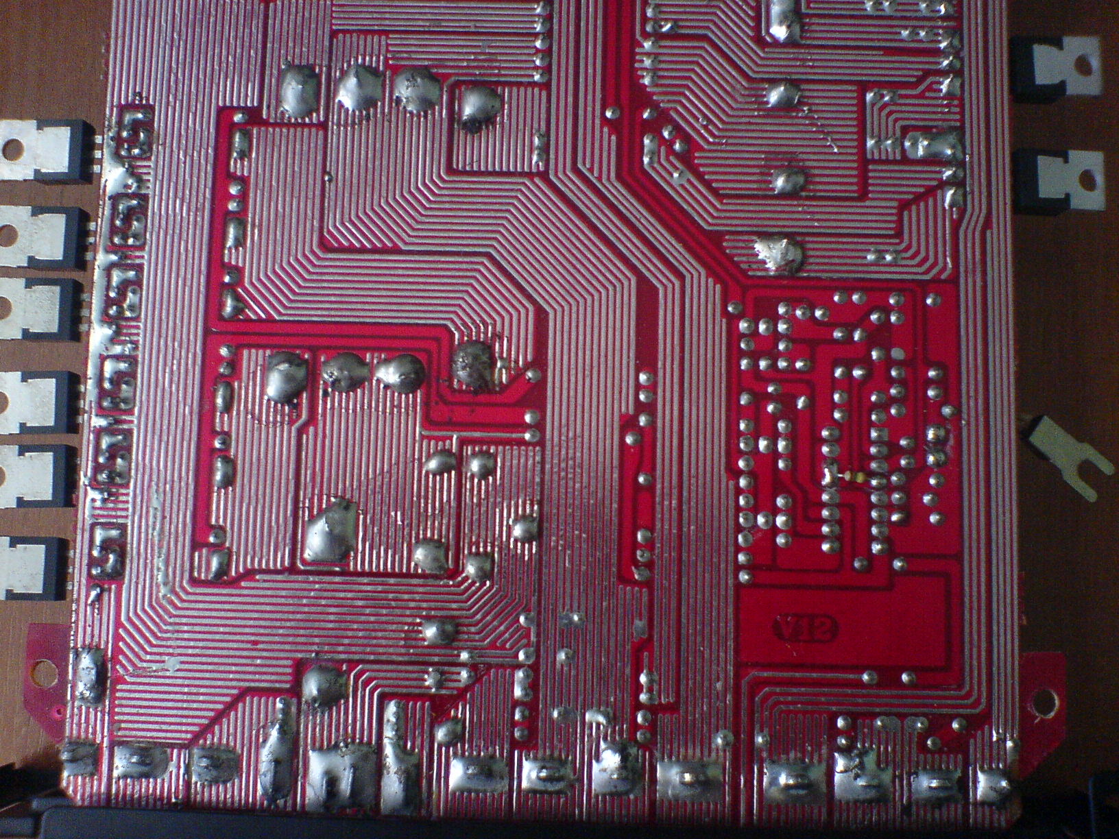

    Pozdrowienia dla was wszystkich.
    Jestem Czech i Polski nie może, więc próbowałem google translator, więc mam nadzieję, że to pomoże mi rozwiązać mój problem.
    Proszę was, proszę o pomoc. Po podłączeniu ren 1000s do 12 +, więc nie na światło jest nic nie robić, ale gdy tranzystory proměřím, dławiki, itp. tak, że wygląda na to, że wszystko jest ok, więc co? (
    Proszę doradzić: (

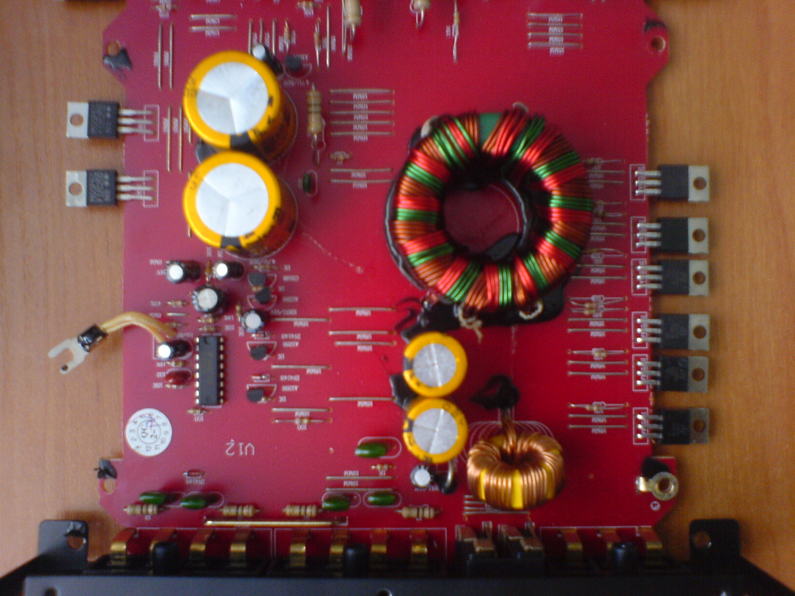

    Witam, jeśli posiadasz miernik sprawdź w pierwszej kolejności diodę zabezpieczającą na wejściu zasilania, czy nie ma zwarcia. Znajduje się ona obok dławika umieszczonego pionowo przy dwóch żółtych kondensatorach. Pozdrawiam

    Sprawdź też instrukcje obsługi (lub schemat), czy wzmacniacz nie wymaga podania napięcia na dodatkowe wejście aby się włączył. Bo to jest wzmacniacz samochodowy i włącza się go zdalnie, tak? Może po prostu nie jest włączony :-).

    Czy mógłbym cię prosić oznaczenia powinna być kropka na rysunku, co do zastąpienia. Dziękuję bardzo

    Witam. Kolegą chodziło o to że na złącze REM i +12V powinno być podane +12V a na GND -12V Jeśli po tym zabiegu się nie uruchomi będziemy myśleć dalej..

    Nie mając go przed sobą ciężko jest cokolwiek doradzić.. Jaki prąd pobiera z rozłączonym i załączonym remote. Oczywiście bezpieczniki ma na miejscu i są sprawne? W linii remote po zacisku jest dioda 1N4148 była sprawdzana? po niej jakiś rezystor chyba 100-150R i dalej 12pin układu chyba TL494 jakie jest na nim napięcie? Po podpięciu zasilania jest jakieś napięcie na tych dwóch dużych kondensatorach elektrolitycznych?
