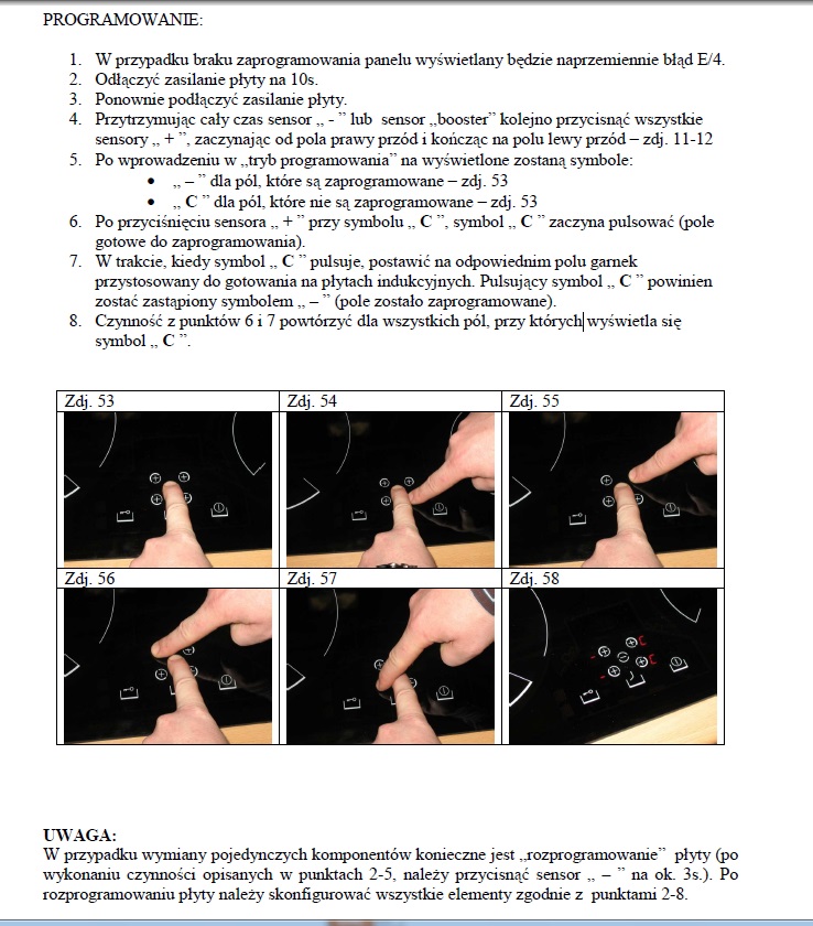

    Założyłem nowy temat, bo nie znalazłem na temat mojej płyty nic na forum. Różni się ona od GKST 60I4 między innymi sensorami. Na temat nie działających pól już poczytałem, po świętach mam zamiar ją rozebrać i spróbować wymienić prawdopodobnie uszkodzone rezystory 39 Ohm. Niestety nie znam procedury konfiguracji w przypadku gdyby okazała się ona konieczna. Płyta różni się sterowaniem sensorowym i instrukcja, która jest na forum jej nie dotyczy. Może ktoś wie jak się konfiguruje pola w tym modelu? Poniżej zamieszczam fotkę płyty. Nie działające pola to te najbliżej sterowania sensorowego. teka GKST 6014.1 - Konfiguraja ja zaprogramować pola

    Kurcze nikt nie wie jak to sie robi :(

    Niom .
    dziękuje bardzo wszystko działa jak nowe .
    Temat uważam za zamknięty .
