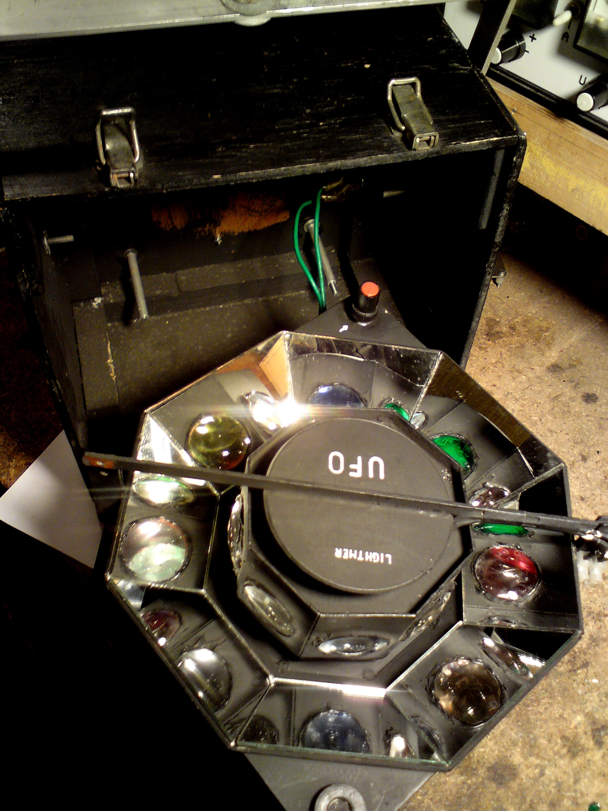

W tym konkretnym wypadku założenia były następujące - obudowa pojedynczego efektu musi być o podstawie równej 1/2 szerokości kolumny głośnikowej. Ma skutecznie chronić zawarty w niej układ mechaniczny i zapobiegać przed jego uszkodzeniem w czasie transportu.
Sam układ mechaniczny powstał więc w oparciu o niewielkie dość gabaryty, jakie zostały wymuszone "odgórnie" przeze mnie...

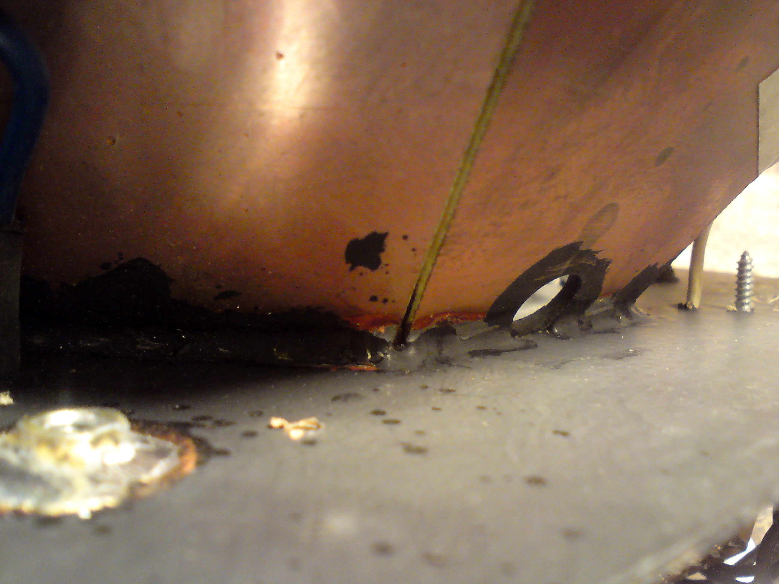

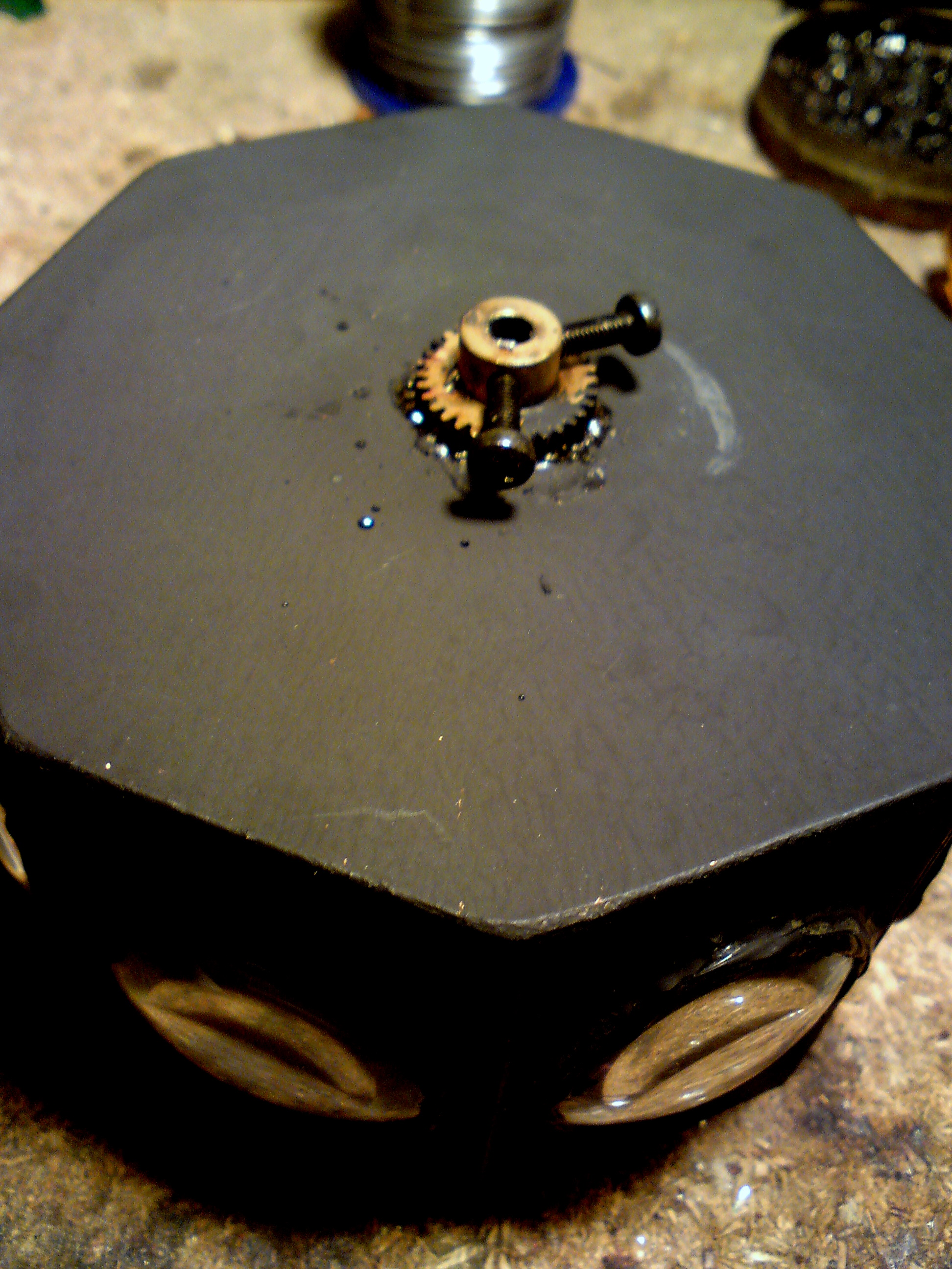

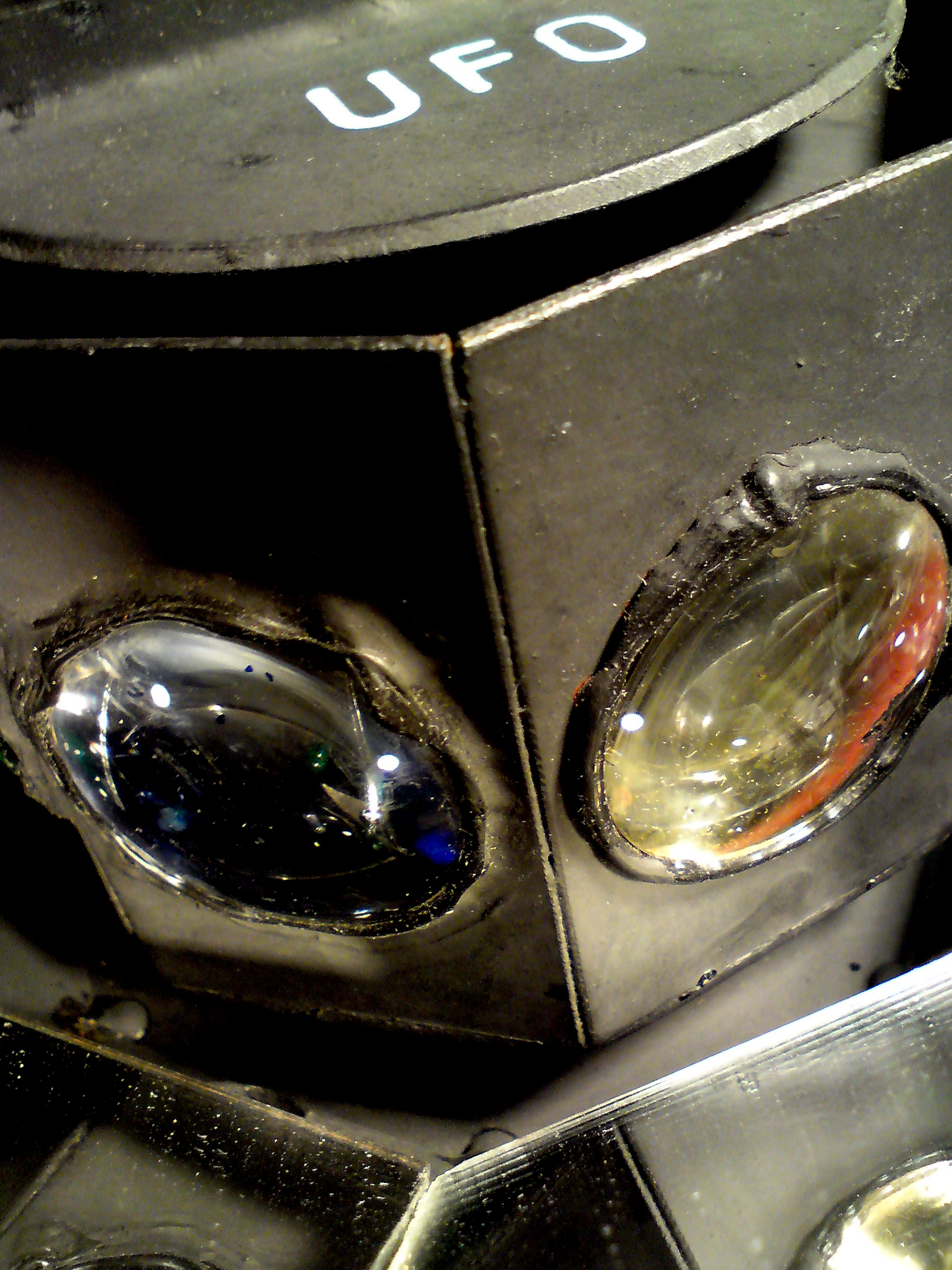

O ile przy stworzeniu samej części mechanicznej przydała się bardzo nauka geometrii, to przy budowie tego efektu technika była mieszana. Trzon, czyli część optyczna wraz z zasilaniem i sterowaniem stanowił oddzielny blok poskładany i POLUTOWANY z dociętych (własnoręcznie!) na wymiar kawałków laminatu szklanego ≠ 2 mm dwustronnie laminowanego miedzią.
(Wiem - wydaje się drogo; ale biorąc pod uwagę możliwość samodzielnego wykonania wszystkiego w zasadzie "na kolanie" - przy użyciu najprostszych narzędzi - już tak drogo nie jest).

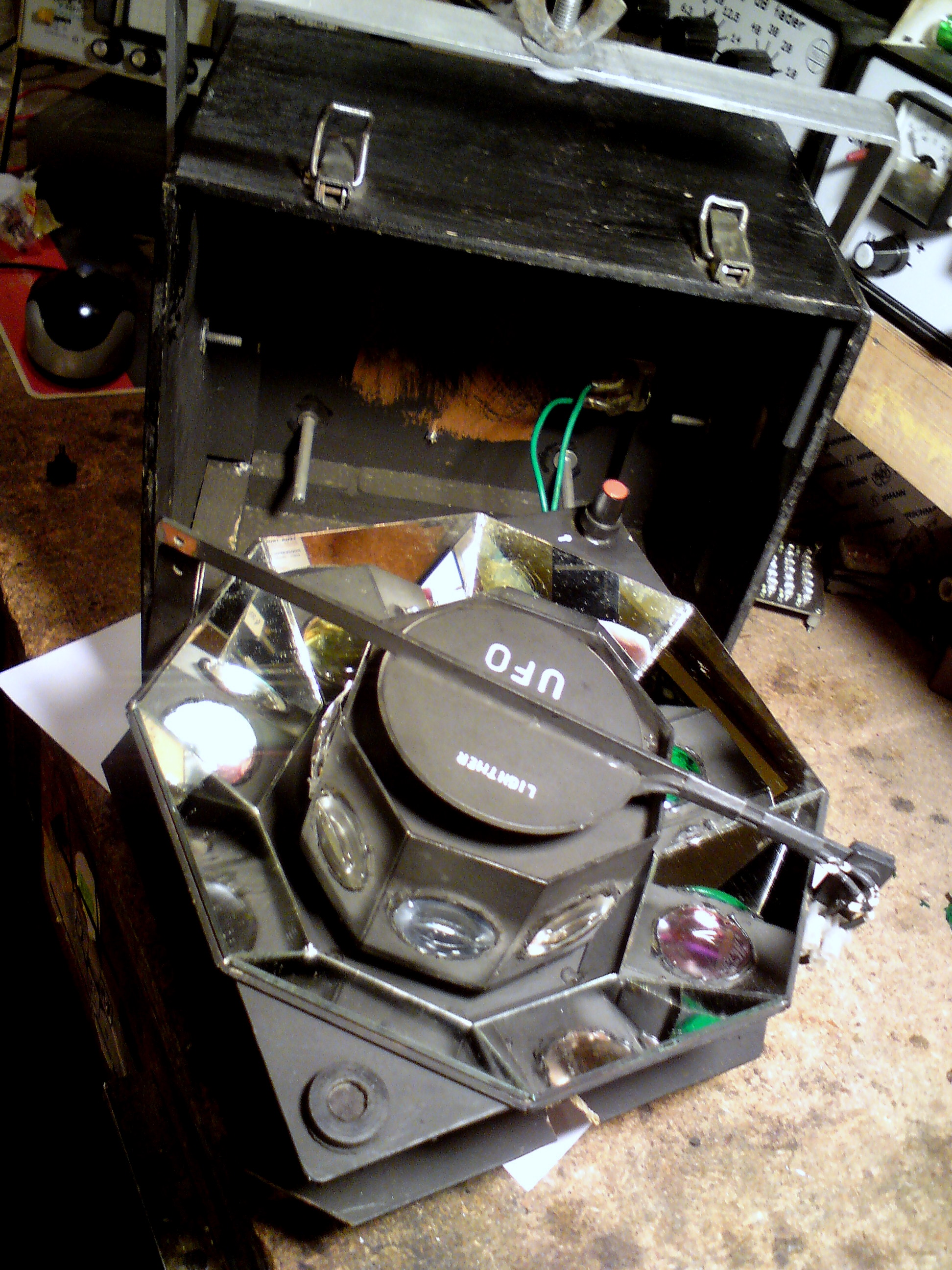

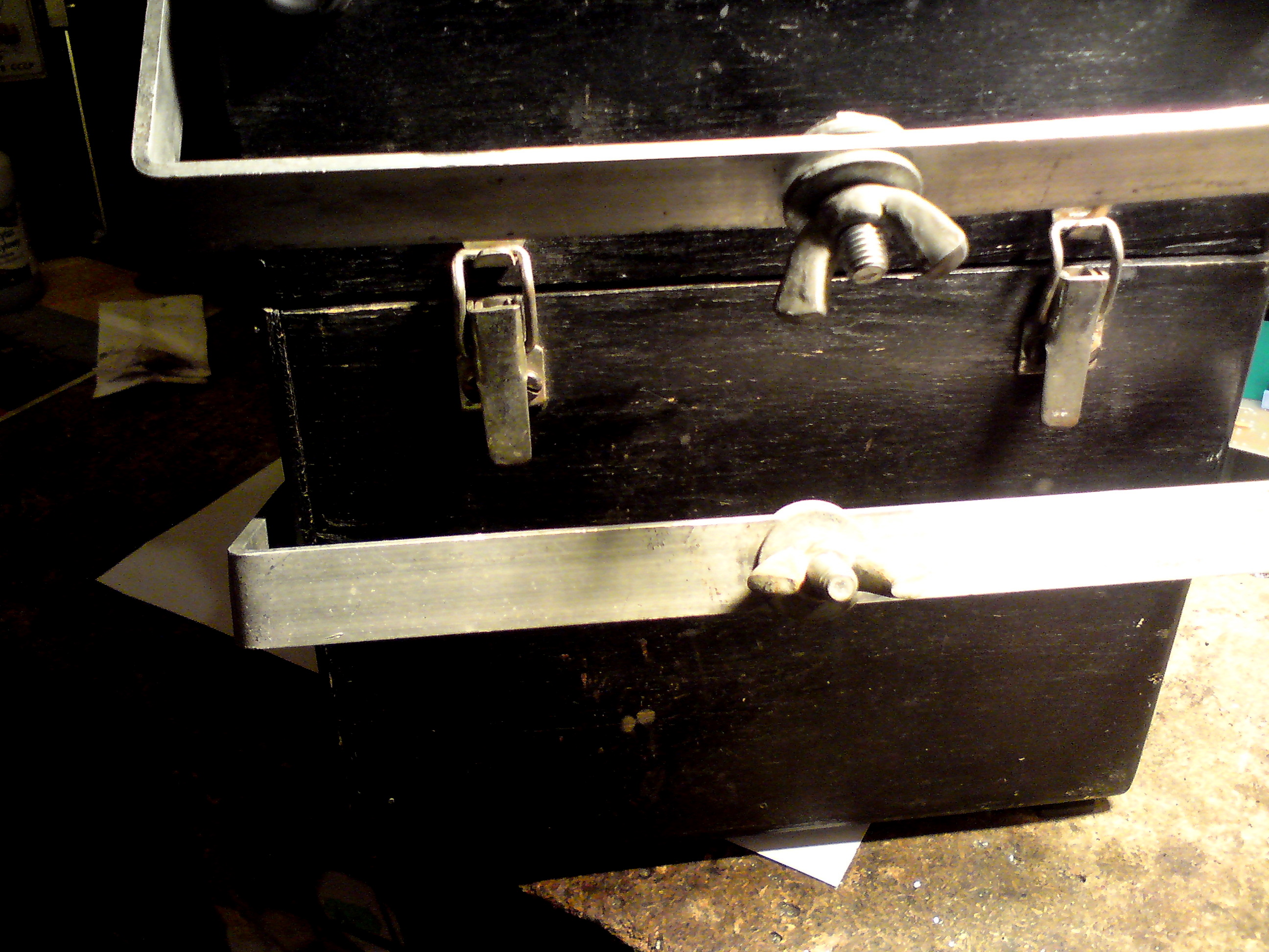

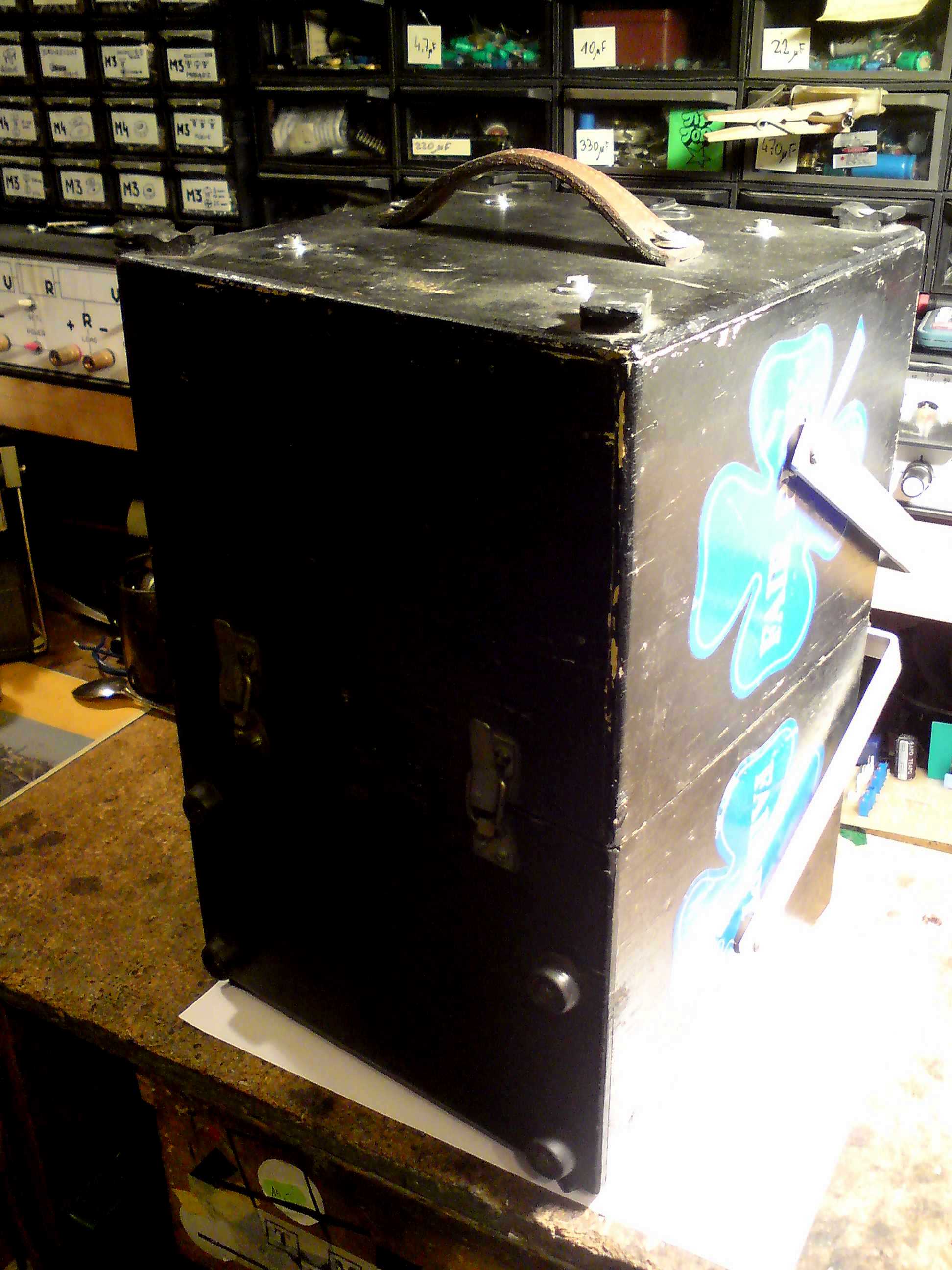

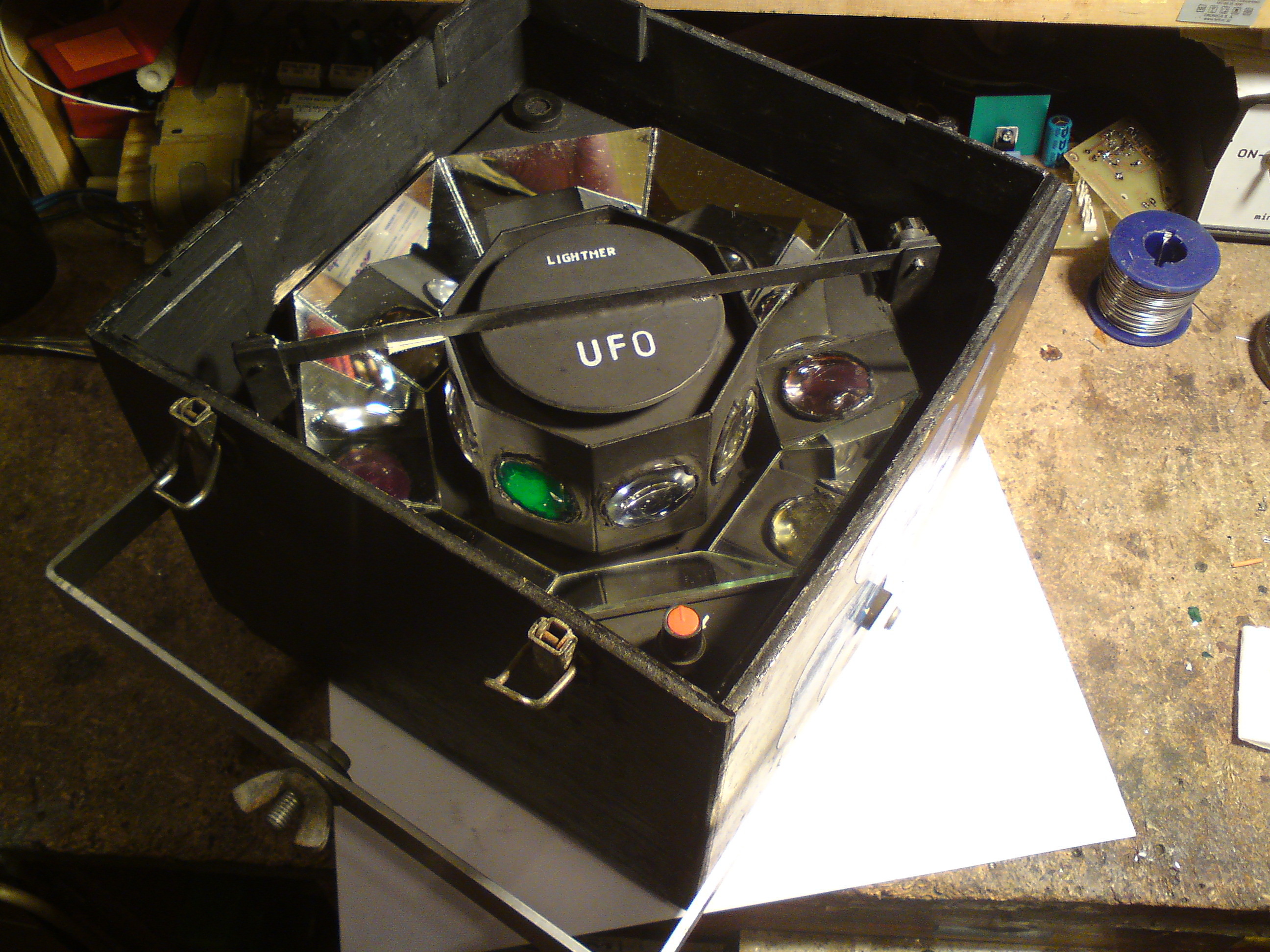

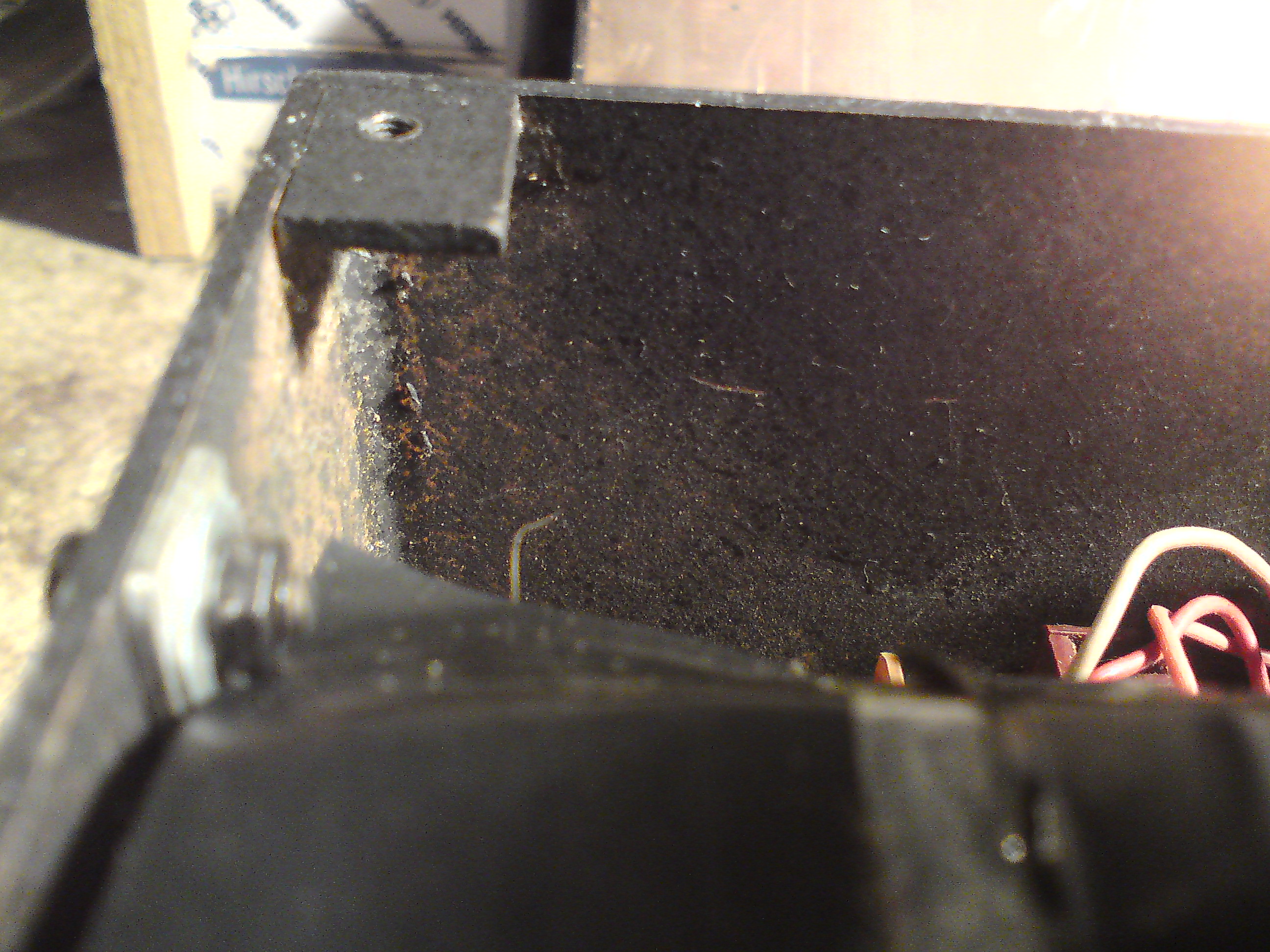

Obudowa właściwa i transportowa jednocześnie; ta wykonana ze zwykłej sklejki 6mm z miejscowymi wzmocnieniami w postaci kawałków listew. Dodatkowo na przeciwległych rogach zastosowałem niewielkie dodatkowe kawałki sklejki pełniące rolę stabilizacji (po złożeniu obu połówek zapinanych na czas transportu metalowymi zatrzaskami).
Jak widać - obie części (obudowa "transportowa" i "trzon") łączą się ze sobą przy pomocy długich śrub M4, na które zostały nałożone tulejki dystansowe.
Po dość mocnym skręceniu obu części otrzymujemy mocną i wytrzymałą konstrukcję (na jednej z imprez plenerowych na kolumny, na której stały dwa takie efekty wpadł był nie do końca przytomny uczestnik zabawy. Kolumny zachwiały się, ale nie spadły, efekty owszem... Nawet żarówki wytrzymały upadek z prawie 2 metrów). Zresztą efekty jeżdżą po różnych imprezach do dziś - czyli około 18 (!) lat - jak widać trzymają się nieźle...

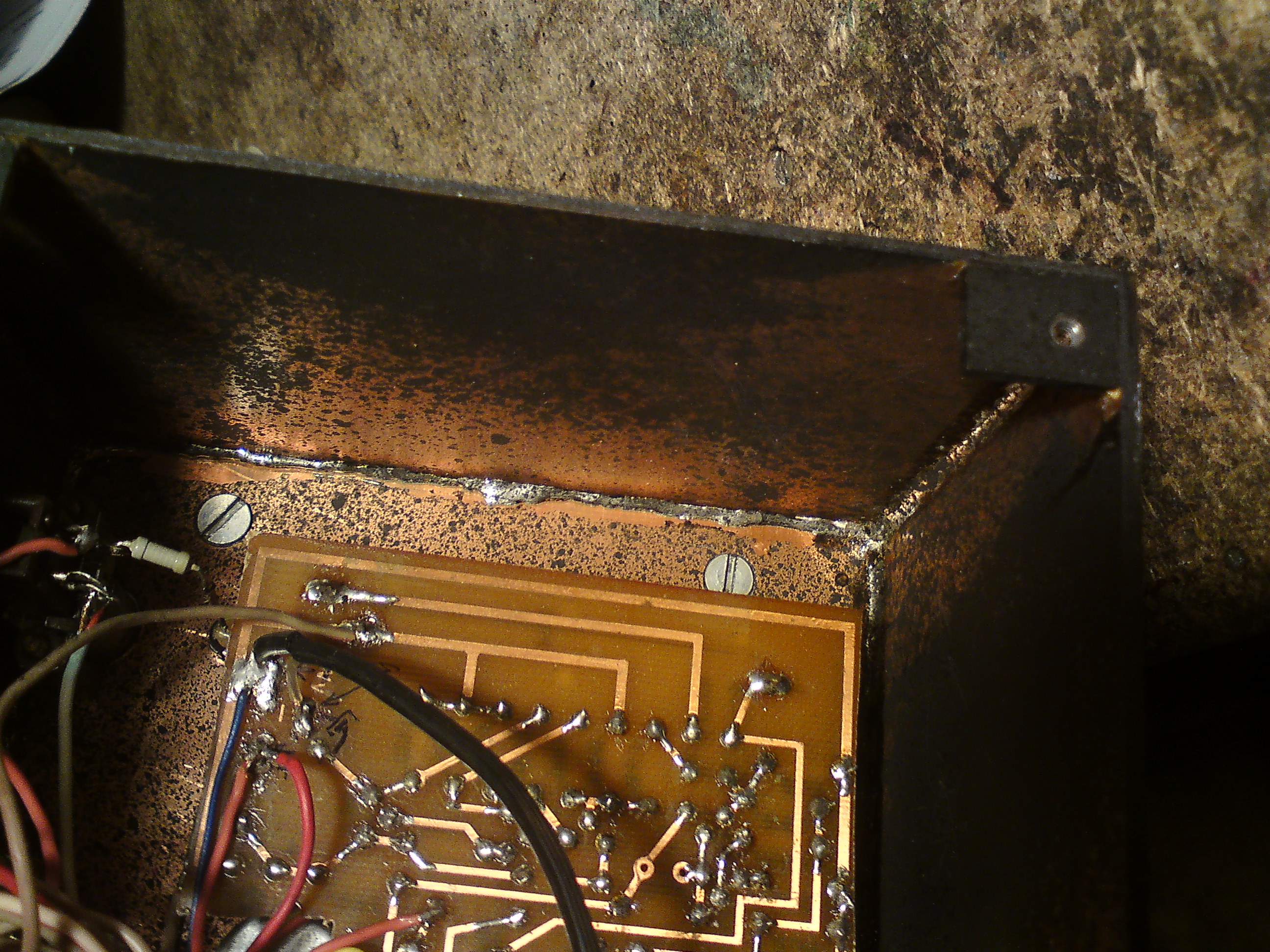

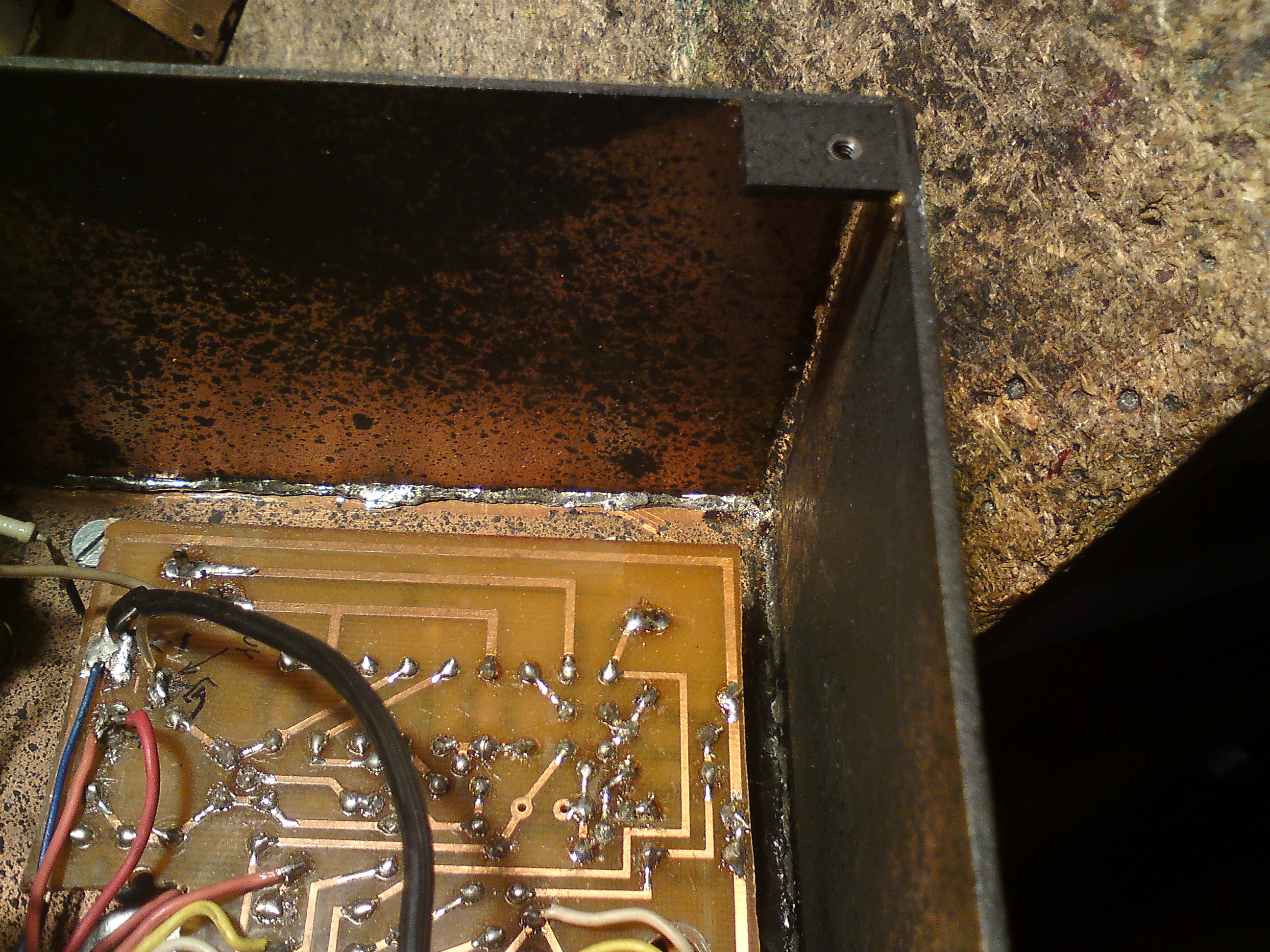

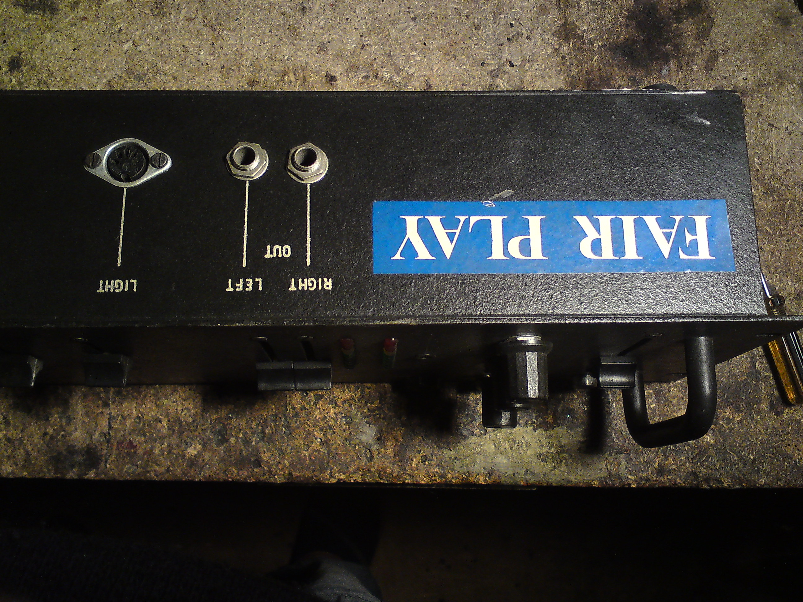

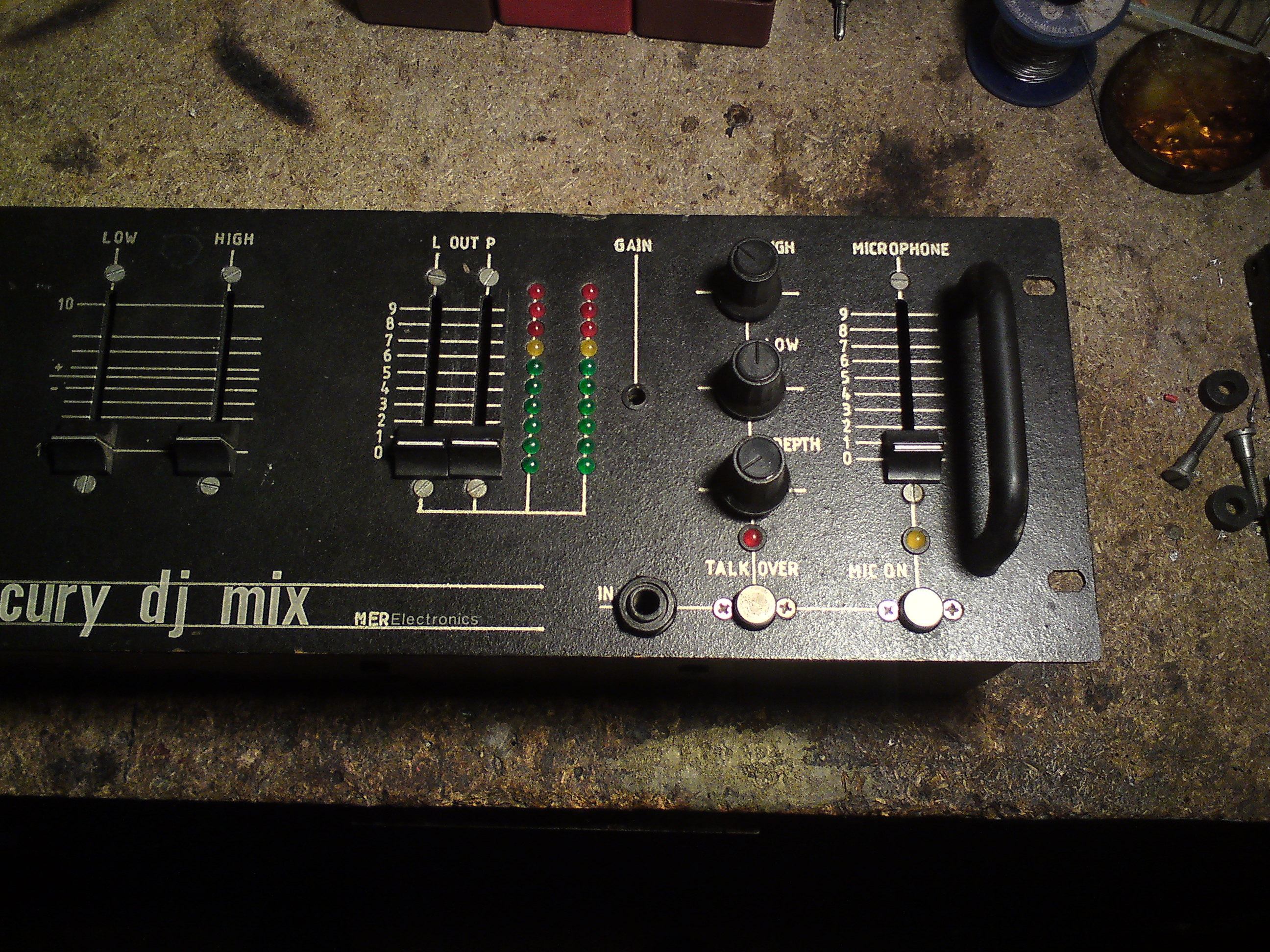

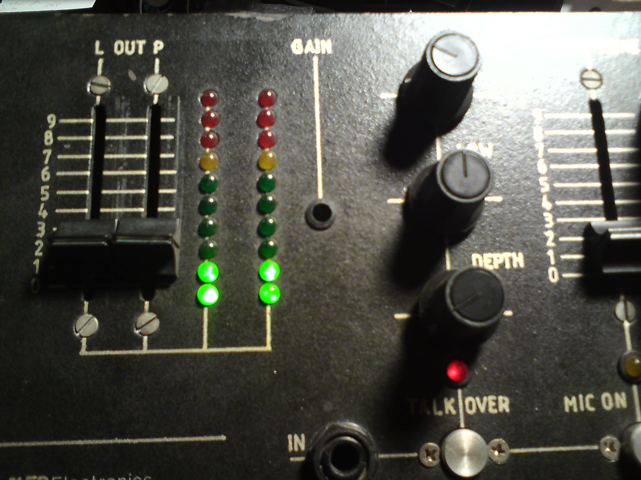

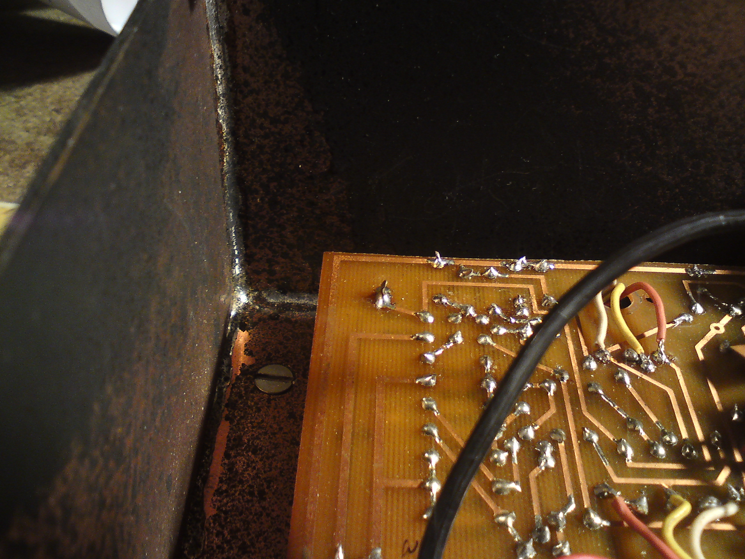

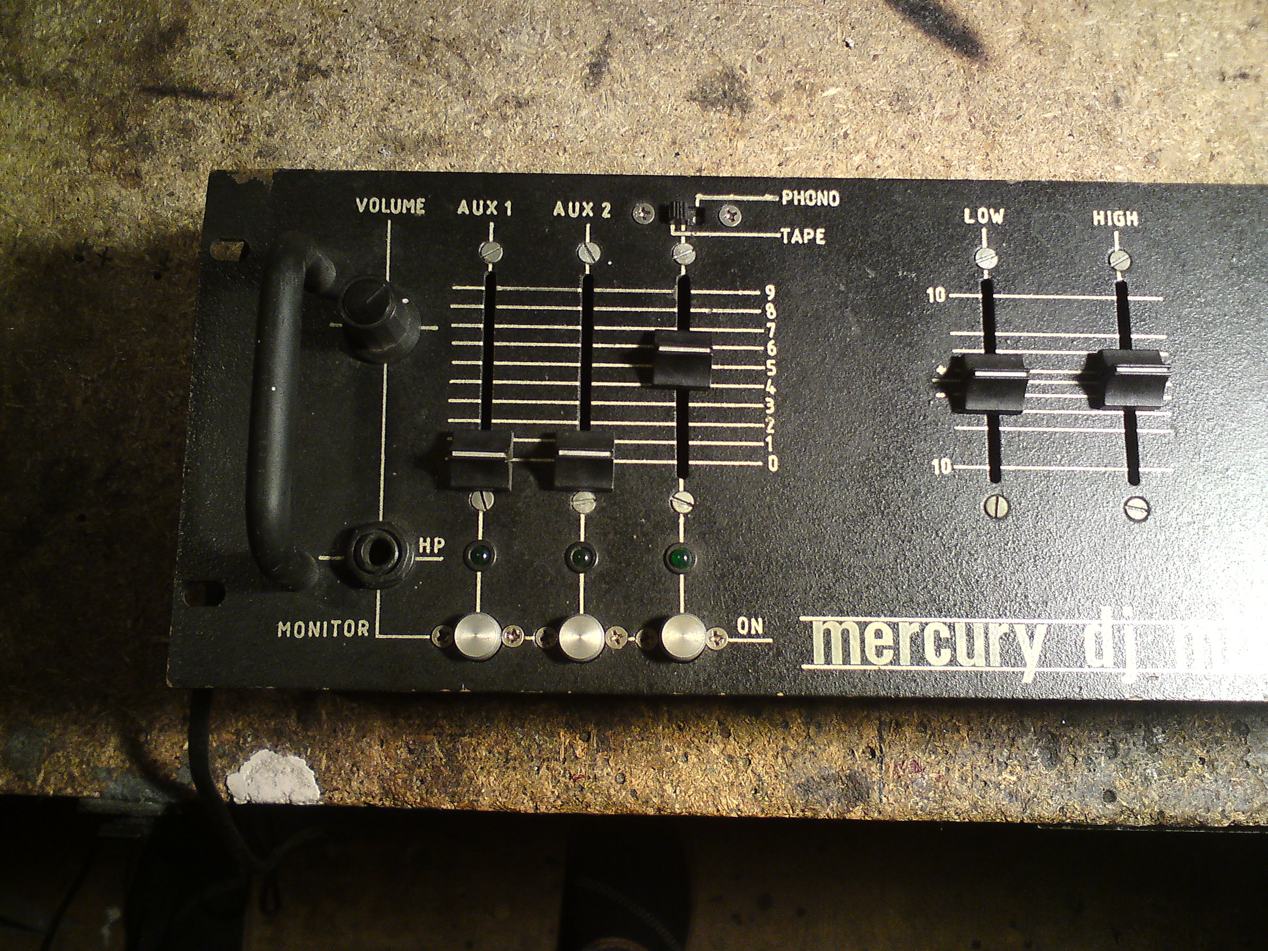

Laminat wykazał się przydatnością również i w nieco większych projektach - w DiY widziałem nawet (dla mnie to już jednak nieco zbyt odważne posunięcie) dość potężny wzmacniacz w tak wykonanej obudowie. Ja swego czasu wykonałem taką techniką obudowę miksera - niezbyt dużego, który również kilka ładnych lat pracował na wielu imprezach.

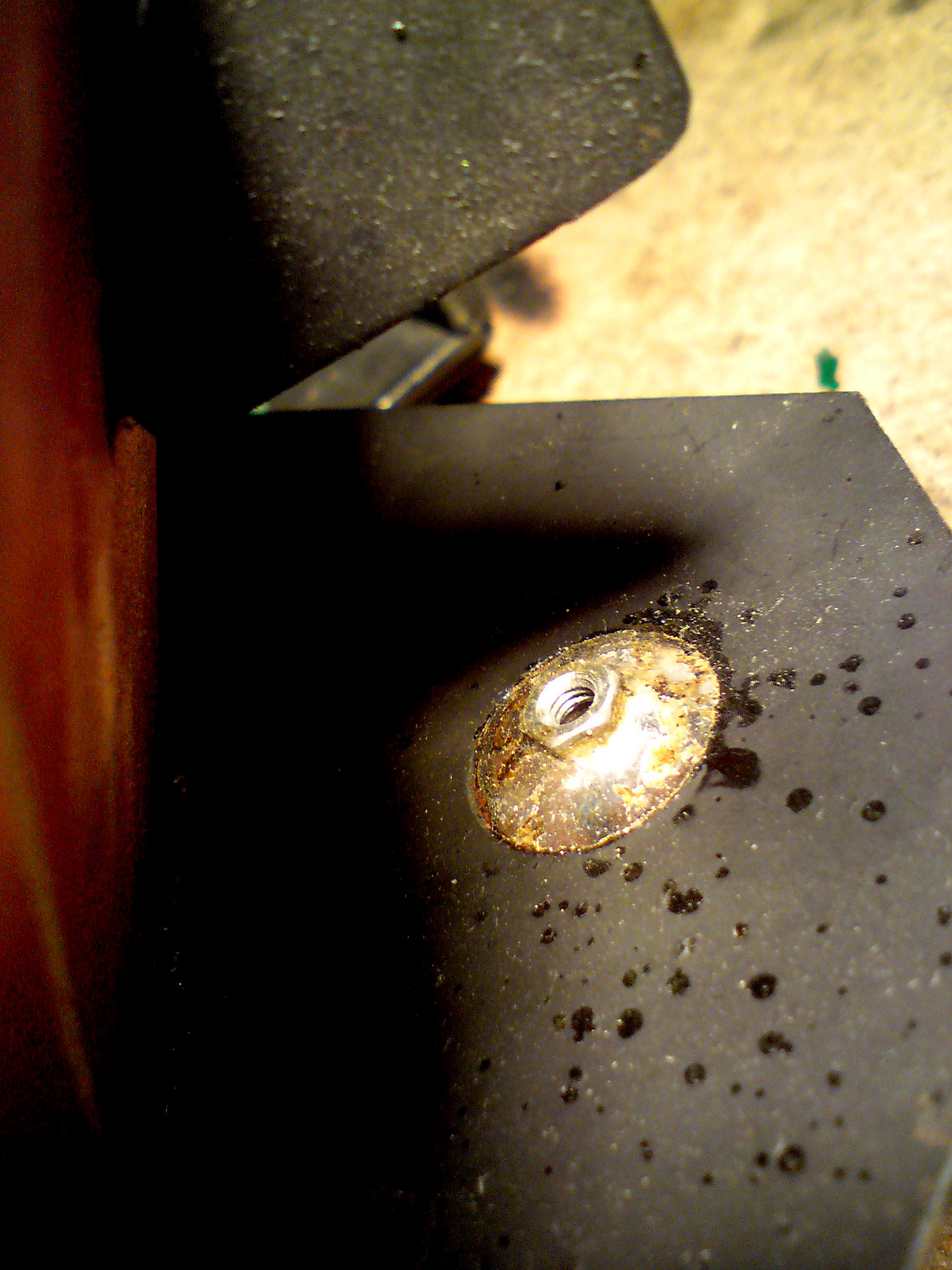

Jak widać - wszystkie łączenia części składowych samej obudowy zostały lutowane - jedyny wyjątek stanowi płyta dolna (spód), która jest przykręcana na 6 śrubek M3 (gwint również wykonany w kawałkach laminatu przylutowanych do reszty).

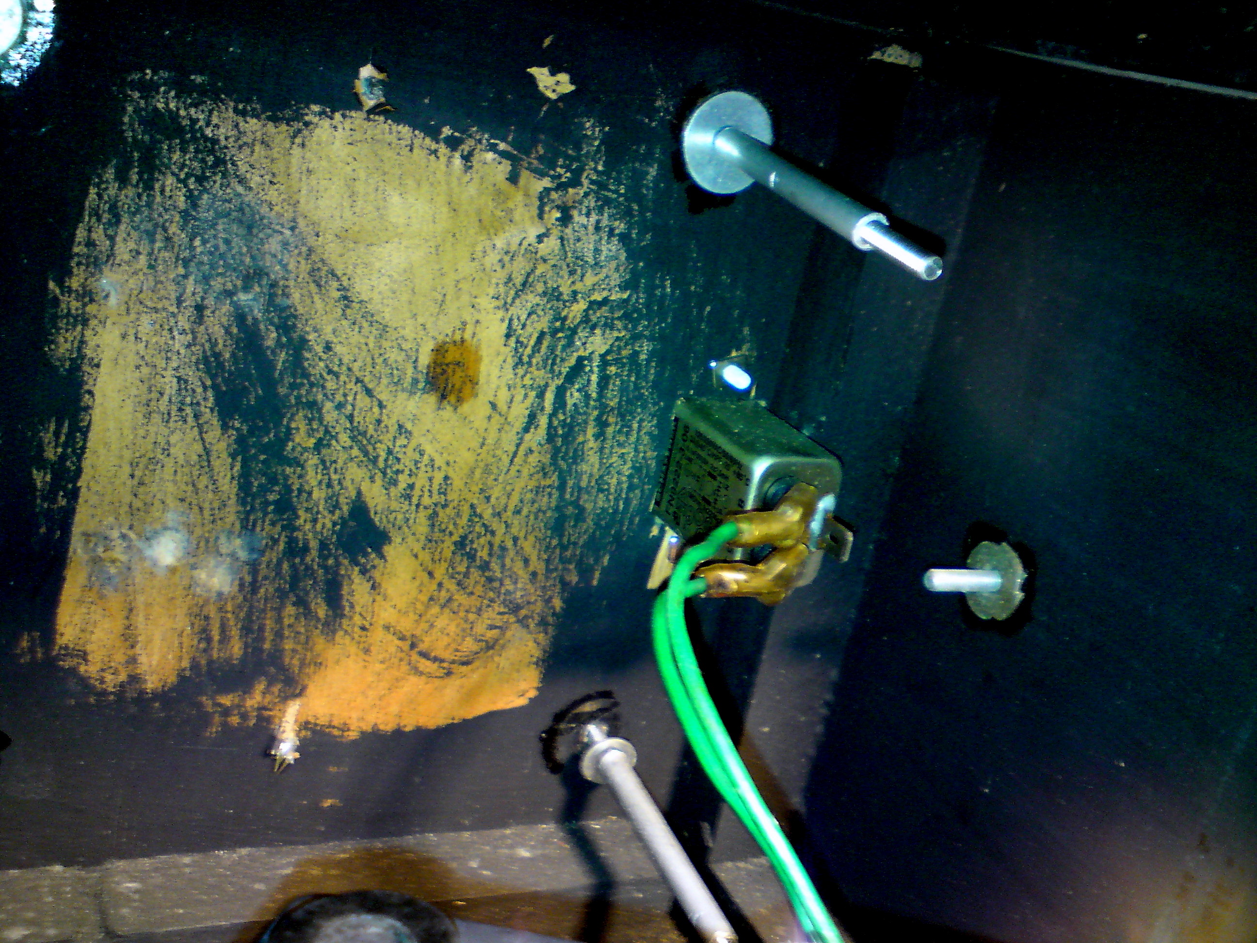

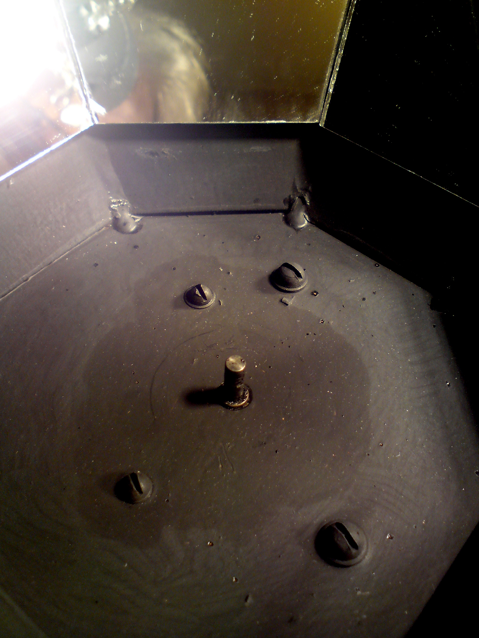

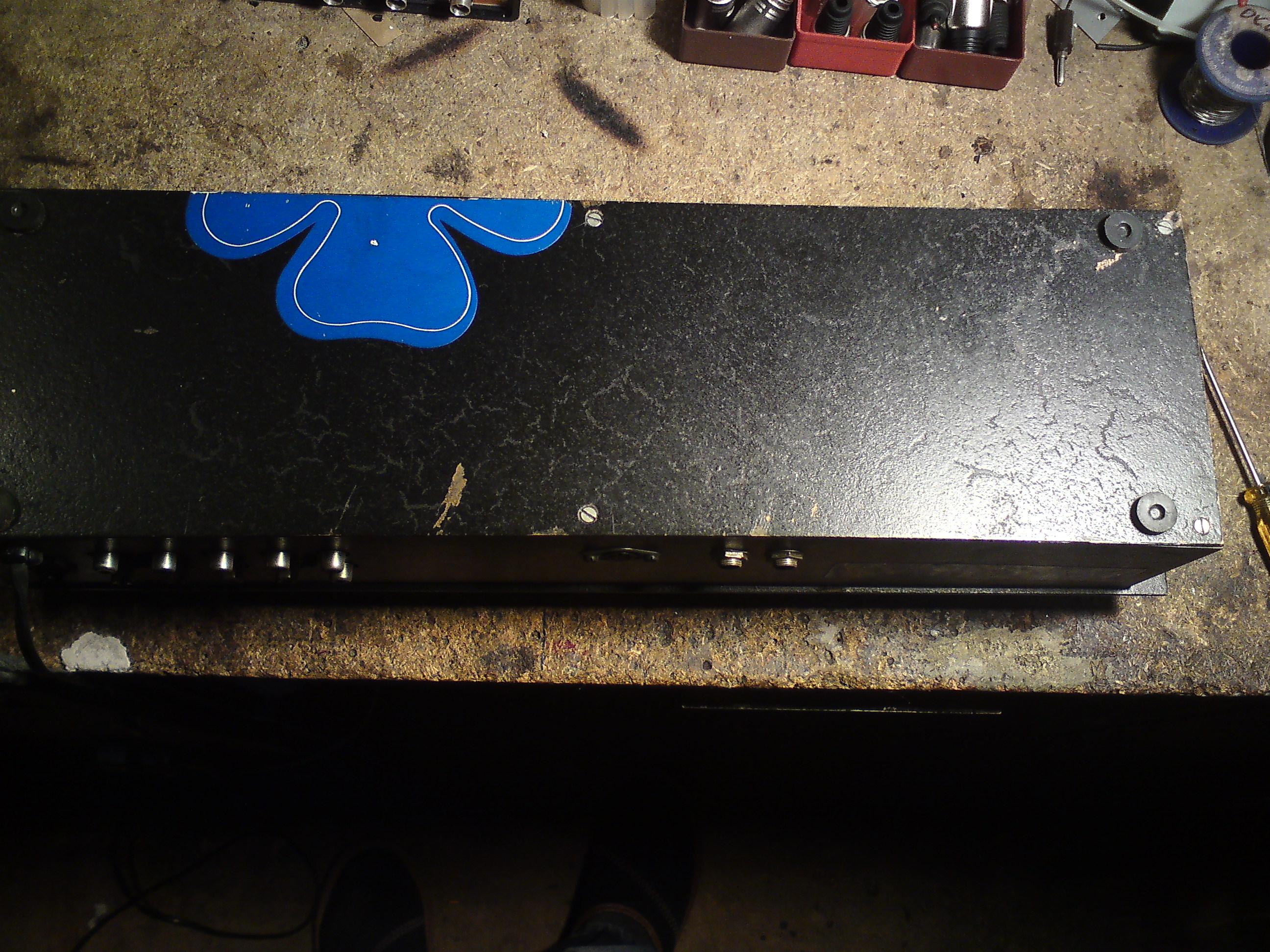

OBUDOWA ZE SKLEJKI i LAMINATU
Chociaż w tym wypadku ta druga (z laminatu) występuje raczej w roli szkieletu - konstrukcji mechanicznej, to jednak sama technologia wykonania jest taka sama w wypadku obudów-pudełek.
