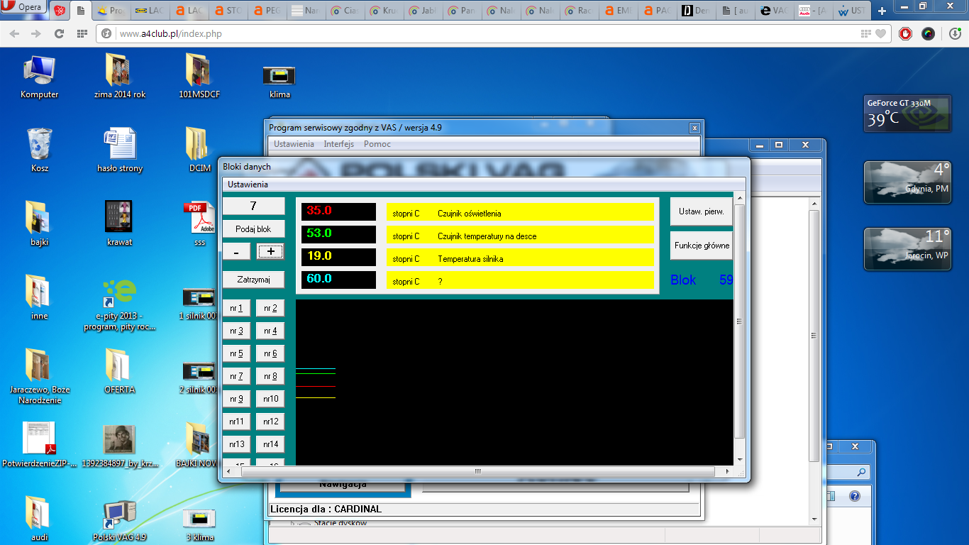

    Mam problem z podgrzewaczem wody. Sprawdzone świece, bezpiecznik i przekaźniki która znajdują się w obudowie ECU (po podaniu plusa do przekaźnika świece grzeją).
    Wykonałem kilka testów Vagiem. Zdjęcia w załączniku. Gdzieś na forum kazali wykonać mi testy na zimnym silniku i na ciepłym. Może mam uszkodzony któryś z czujników temperatury jeśli ktoś wie jaki i gdzie się znajduje to proszę o pomoc.

    były wyciągnięte przy robieniu zdjęcia. Plusa dałem chyba pod 86. A co do załączników czy odczyty są prawidłowe czy mam jeszcze jakieś dodać. Ewentualnie jak mam zrobić test tego przekaźnika.

    obniżyć temperaturę silnika - np wyjąc wtyczkę z czujnika to okolo -30 stopni ale zapewne system rozpozna to jako błąd wiec może wstaw odpowiedni opornik.
    sterownie jest oczywiście minusem z ECU jak na obrazku - uważałbym na " chyba" i wpinanie plusa i minusa w układ na chybił trafił - bo się coś sfajczy.
    schemat w rękę.

    masz racje po wyciągnięci kostki z czujnika pokazuje błędy. Czujnik ma 4 piny wiec jaki opornik powinienem mieć i w jakie piny wpiąć jestem zielony w tych sprawach uczę się cały czas.

    Myślę że do załączenia wystarczy 10kohm
    Tabele masz wyżej.... nie będę powtarzał.
    Oczywiście opornik wkładasz we wtyczkę. Na obrazku jest pokazane jak sprawdzić czujnik.
