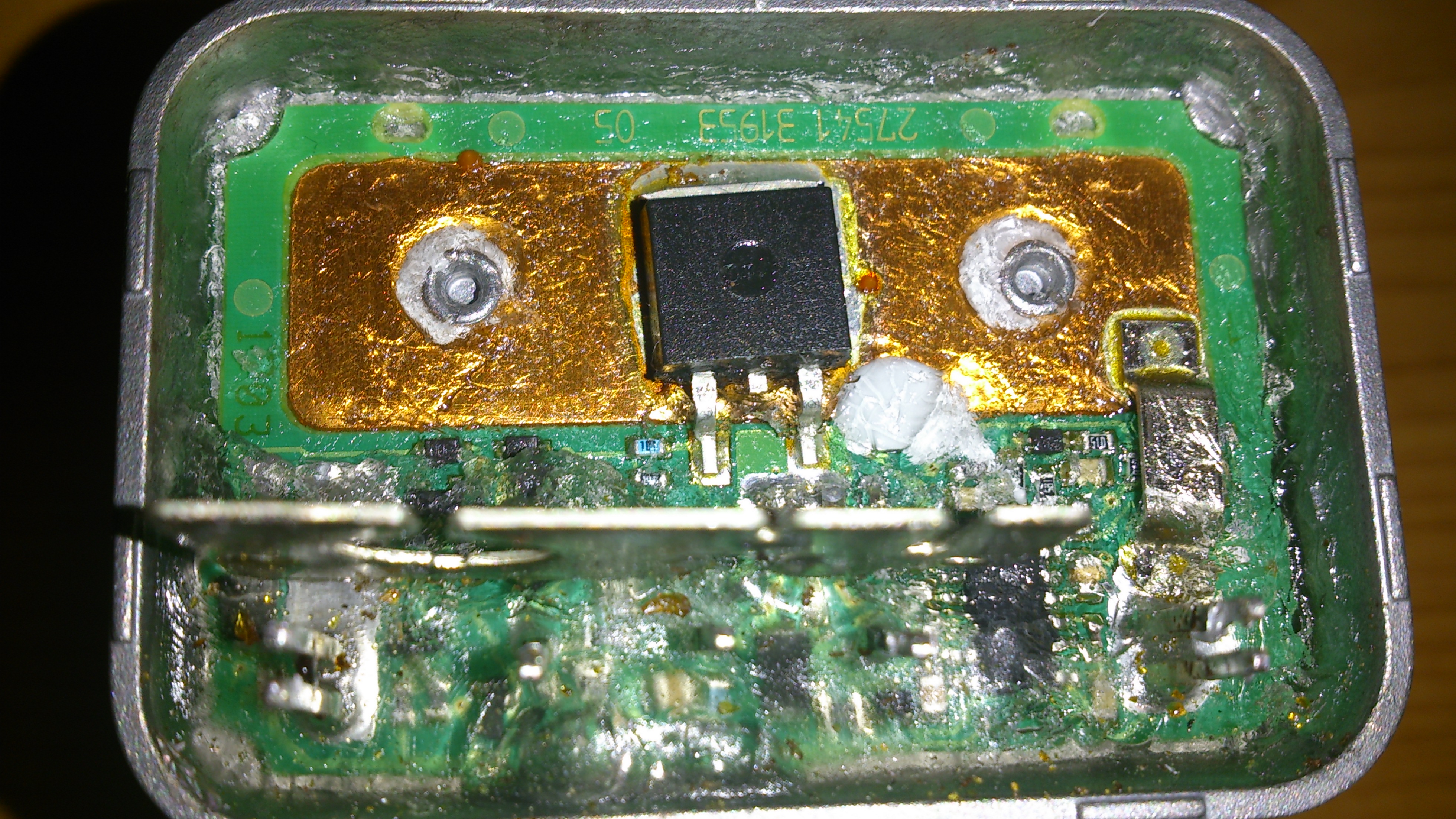

    Witam wszystkich. Posiadam Zafirę A z klimatronikiem. Niestety uległ uszkodzeniu opornik dmuchawy i po wyłączeniu samochodu wentylatory nadal pracują. Nie działa również regulacja obrotami.
    W związku z powyższym postanowiłem zając się tematem. Po moich wstępnych oględzinach wygląda na to że uszkodzeniu uległ tranzystor znajdujący się na płycie.
    Niestety nie mam zielonego pojęcia jakim mógłbym go zastąpić ponieważ jest na nim wybite tylko: M42, nic więcej.
    Czy mógłby ktoś pomóc i odpowiedzieć na pytanie, jaki zamiennik mógłbym wykorzystać?
    Doda tylko że znalazłem inny podobny temat w którym kolega użył tranzystorów: IRFZ44N
    link do tematu: https://www.elektroda.pl/rtvforum/topic1416179.html#6959765
    Ale na jego płytce były 3 tranzystory, natomiast na mojej jest tylko jeden i nie wiem czy do końca mogę się sugerować.
    Z góry dziękuję za pomoc.
    Pozdrawiam serdecznie.
    Dodatkowo załączam zdjęcie mojego opornika.

    Hej wszystkim. Niestety nikt nie był w stanie mi pomóc.
    Niemniej jednak ostatecznie zdobyłem dobre szkło powiększające i rozszyfrowałem typ tranzystora który nie był widoczny gołym okiem. Być może komuś z podobnym problemem się przyda.
    Typ tranzystora to: BUZ111S , poniżej parametry:
    Tranzystor TO-220 (n-channel) 55V, 80A, 33000000Hz
    Temat uważam za zamknięty.
