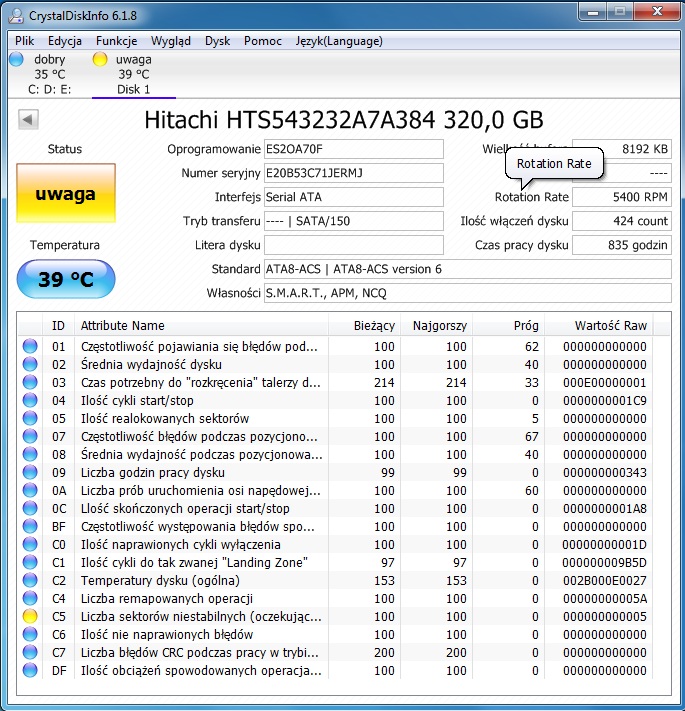

    @JohnyB1986 dziękuję za poradę - odczyt SMART przy pomocy Crystal Disk Info pokazuje potencjalny problem (pytanie co to za błąd i czy naprawialny ??) :
    PS3 Slim 320 GB - Błąd 80010038 - brak możliwości instalacji gier z PS Store
    Pełny skan Hdtune trwa wieki, więc zapuszczę go może jutro lub pojutrze jak wyjdę do pracy - zdemontowałem obudowę PC i świst wiatraków nie dałby mi spać jak zostawię tak na noc.
    Niemniej przeskanowałem ok. 8 GB dysku na pełnym skanie w HD Tune i w 2 klasterach zaświeciło się "Damaged" czyli jak przy 8GB prawie 240 MB uszkodzone to może być ciekawie (BTW - szybki skan, czyli w zasdzie nic nie wartościowy na całym dysku znalazł 1 uszkodzony klaster).
    Pytanie czy dysk da się naprawić, czy lepiej zakupić nowy ?? (poczekam jeszcze do pełnego skanu, ale już chyba teraz można coś osądzić ??) Ten "uszkodzony" jeśli nie nada się do konsoli to będzie z niego jakiś pożytek w PC ?? Da się jakoś "wyłączyć" uszkodzone sektory ?? - bo nawet w PC nie chciałbym pobierać danych i na końcu błąd zapisu. Niemniej mam nadzieję, ze dysk do odratowania :|

  • #6 13367580
    2konrafal1993
    Dysk do wymiany ze starym będzie tylko gorzej.

  • #9 13367630
    rnd0mb
    Szansa jest zawsze, szczególnie, że są to tylko sektory niestabilne. I dysk nie padł na amen, i wymiana go przed wykonaniem czynności które opisałem jest wyrzuceniem pieniędzy w błoto.
