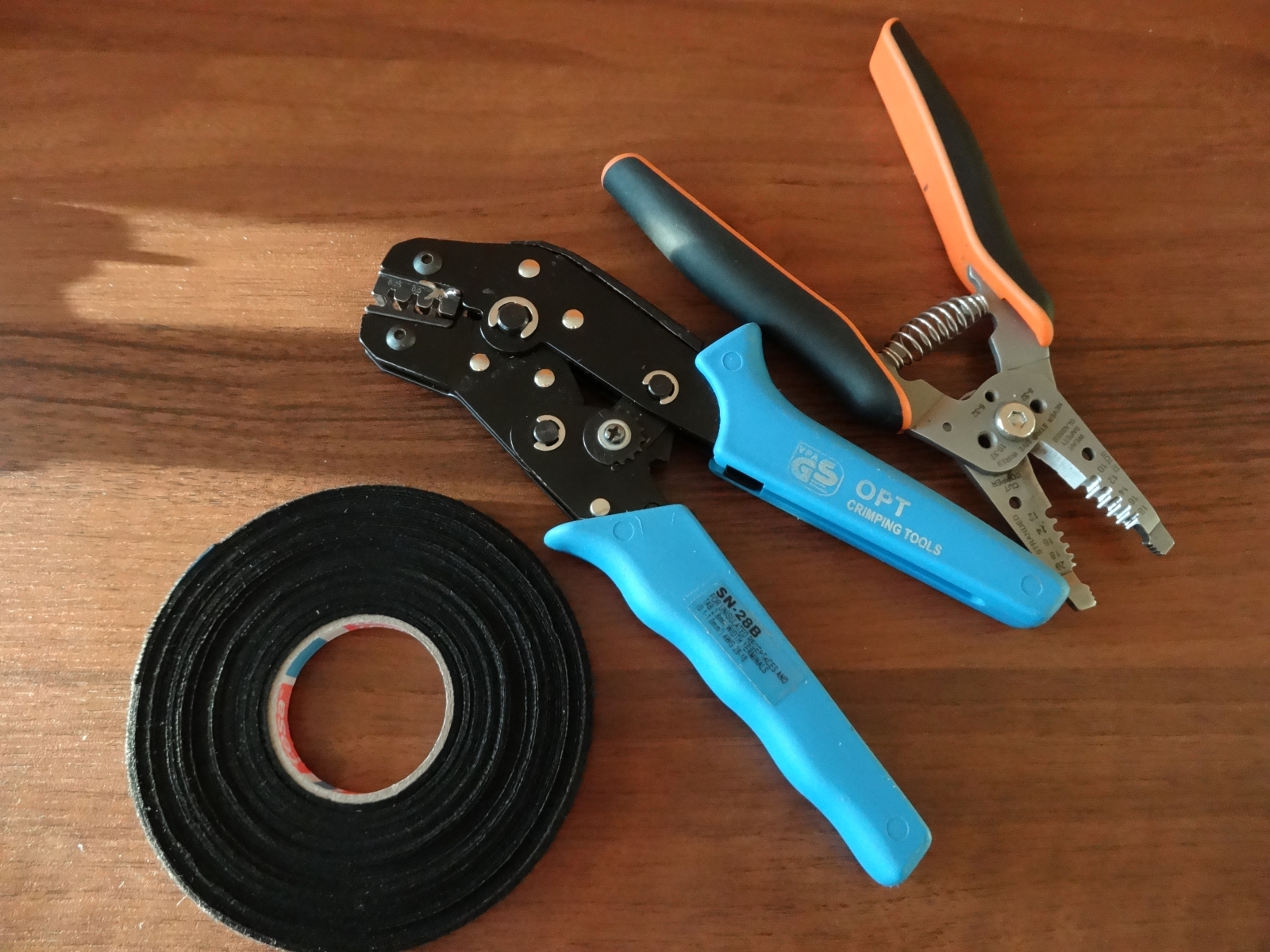

    Lubię wykonywać modyfikację w autku, akurat w fabiszonie 1 z 2003 roku wydaje mi się już światła są na przekaźnikach ;) Wykonywałem jednak inne drobne, praktyczne modyfikacje. Wychodzę z założenia, że jak coś robić to najsolidniej jak się da! Jak kogoś stać na auto to stać go na zaciskarę, kilka wtyczek i porządną taśmę materiałową (nie parcianą).
    Wszystko co na szybko wstawiłem jest dostępne dla każdego u nas w PL (nie trzeba nic sprowadzać, żadnych wtyczek czy posiadać firmy by kupić jakąkolwiek część). Wszelkie wtyczki do auta można kupić w ASO i to często 10 krotnie taniej niż u pośrednika (np wtyczka do tempomatu do fabii 1 ta przy grodzi kosztuje 3,5zł, piny pasują od męskiej wtyczki mini-ISO a wtyk przy tempomacie pasuje zwykły FC10 żeński na przewód).
    Dla przykładu kilka zdjęć na szybko znalezionych:
    Światła samochodowe na przekaźnikach.
    Światła samochodowe na przekaźnikach. Światła samochodowe na przekaźnikach. Światła samochodowe na przekaźnikach. Światła samochodowe na przekaźnikach. Światła samochodowe na przekaźnikach.
    Przy okazji, światła dzienne LED czy inne wielu z nas już posiada - co za problem dołożyć banalny układ z kilku elementów aby po zamknięciu/ otwarciu auta zapaliły się światła światła by doświetlić drogę do domu. Dosłownie wystarczy kilka tranzystorów, rezystorów, kondensator no i jeden mosfet.
