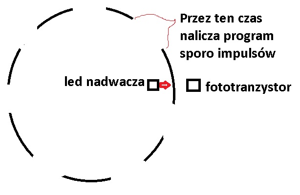

    Chcę napisać program do obsługi enkodera, problem polega na tym że podczas widzenia się diody nadawczej z odbiorczą program zlicza spora ilość impulsów a chcę aby do zmiennej dodawało tylko +1. Proszę o pomoc. Enkoder podłączony jest bezpośrednio do atmegi i działa, błąd jest w programie.

  • #2 13362025
    Mateusz@
    Według mnie tranzystor nie wymusza odpowiednio stanu niskiego na pinie.
    Podaj jakie napięcia masz na pinie gdy nie ma przesłony.
    Brakuje rezystor przy diodzie, mam nadzieje że to tylko na schemacie brakuje.
  • #3 13362215
    henryxxl
    Tranzystor wymusza stan niski na pinie, prosty program zapalający diodę jak jest przesłona, działa. Oczywiście że jest dany rezystor. Problem polega na tym że jak zewrę do masy pin portd.2 to licznik cały czas liczy a chcę aby tylko raz dodał do zmiennej +1.

    Mateusz@
    henryxxl Ale w programie ma napisane
    Config Int0 = Falling
    spróbuj ustawić ręcznie bity ISC01 ISC00, może bascom coś miesza.

  • #7 13363555
    Mateusz@
    henryxxl napisał:
    Nie wiem jak napisać przerwanie aby w kółko się nie wykonywało jak jest stan niski.
    Po prostu konfiguruje się przerwanie inne niż LOW LEVEL. Domyślnie jest low lewel dlatego mam podejrzenie że bascom coś namieszał i nie zmienił.
    Spróbuj też dodać jakiś mały kondensator, może jakieś szpilko się pojawiają i zlicza Ci dodatkowe impulsy.

  • #10 13381933
    henryxxl
    Nie składam winy na bascom tylko proszę o pomoc kolegów. Problemu z zliczaniem impulsów już nie mam.
    Napisałem program lecz jest on napisany fatalnie dlatego że nie mam pomysłu w jaki inny sposób go napisać. Może koledzy wskażą mi jak to napisać lepiej dlatego że stos mi się przepełnia i program "wariuje".
    Kod: text
    Zaloguj się, aby zobaczyć kod
  • #11 13383400
