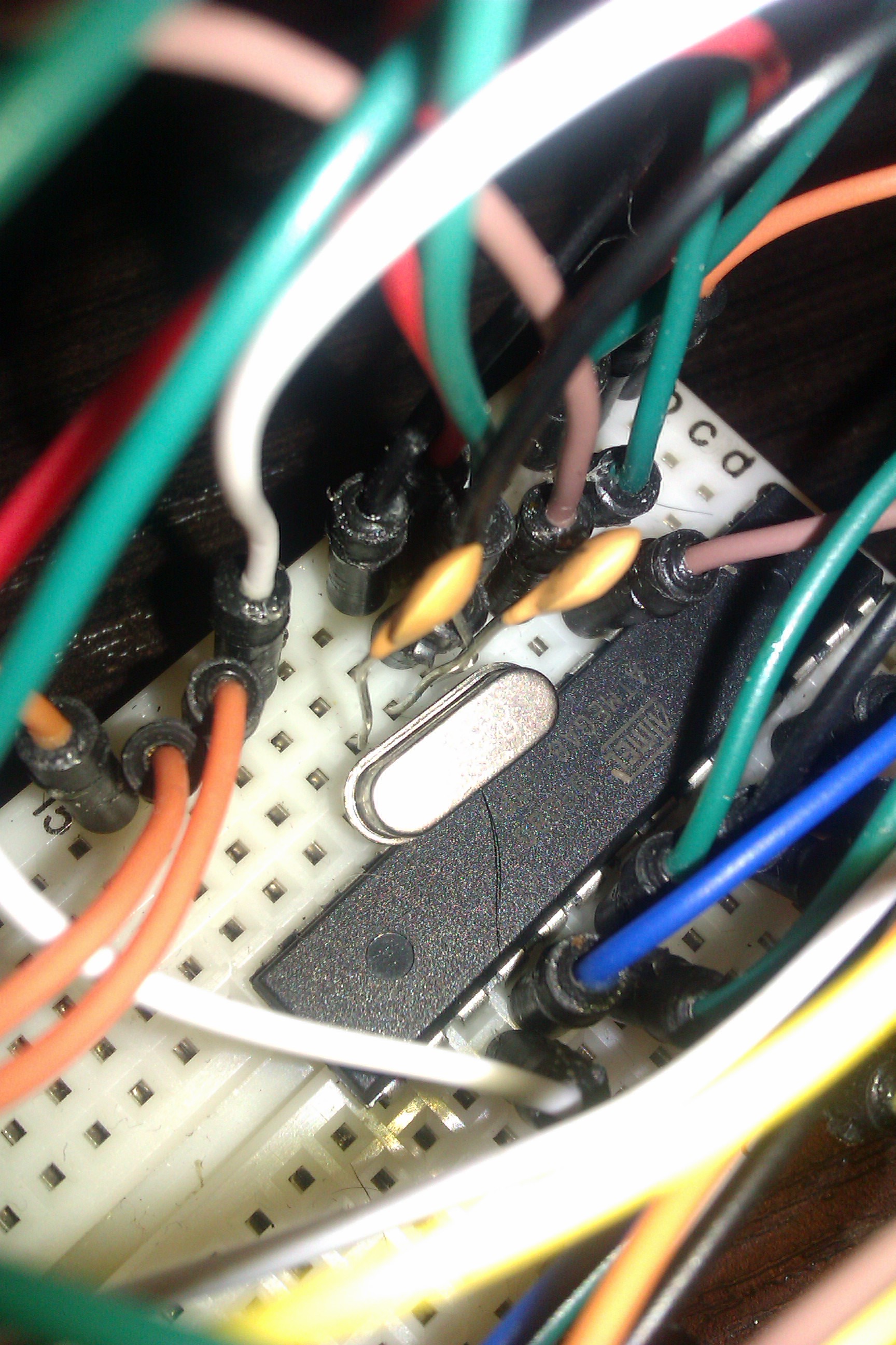

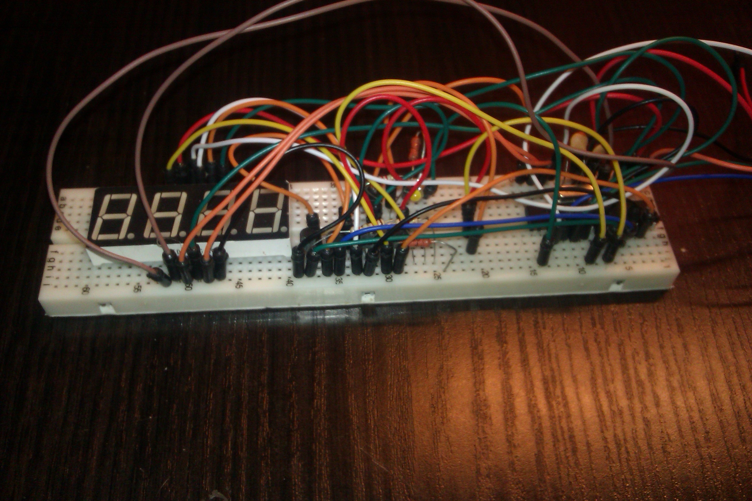

    Witam serdecznie. Zwracam się do Was z problemem trwania sekundy. Przerabiałem już różne kody, próbowałem dostosowywać warunki do trwania jednej sekundy, ale do stabilność trwała co najwyżej kilka godzin.. Ostatni kod przepisałem żywcem z książki "Programowanie mikrokontrolerów w języku BASCOM" autorstwa Marcina Wiązania. Dioda miga ciut za wolno. Tu mi ręce opadają, dlatego zwracam się do Was o pomoc. Kod:
    Kod: text
    Zaloguj się, aby zobaczyć kod
    Fusy, płytka testowa i zbliżenie na obszar kwarcu:
    ATmega8 - Sekunda z książki Marcina Wiązania nie jest sekundą ATmega8 - Sekunda z książki Marcina Wiązania nie jest sekundą ATmega8 - Sekunda z książki Marcina Wiązania nie jest sekundą
    Dodam, że zasilanie ciągnę bezpośrednio z programatora USB ISP.
    Załączam filmik prezentujący opóźnienie zaczynające się już w dziesiątej sekundzie zegarka wzorcowego.

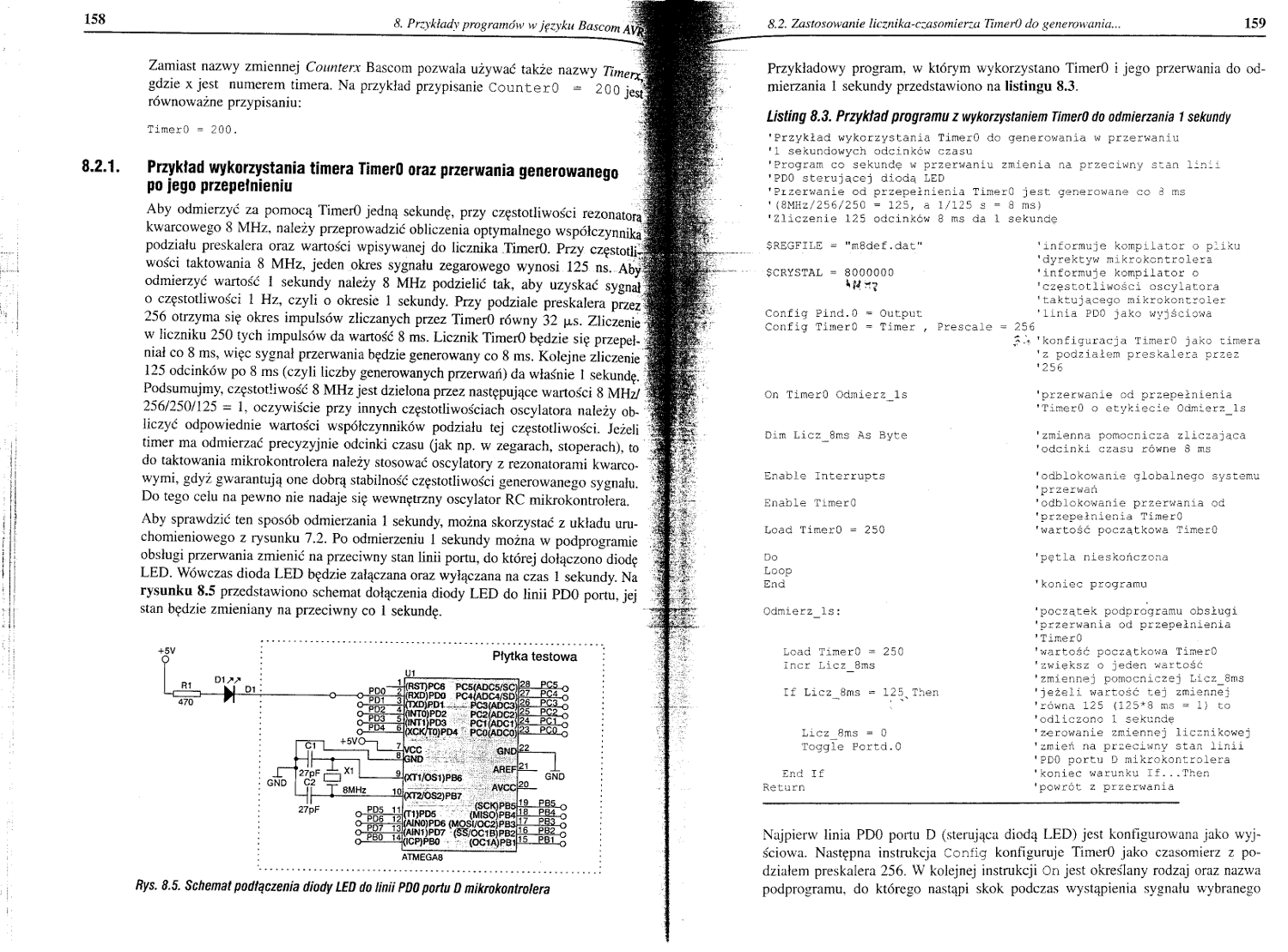

    Ale po co od razu ten krzyk? Obawiam się, że taka instrukcja została podana w książce. E marcus: jeżeli uważasz że jest to faktycznie błędny zapis, to zgłoś erratę autorow. I wedlug Ciebie, jaki jest mój sens rozumowania? . Dodaję skan strony z kodem:
    Jeżeli wartość wpisywana do Timer0 = 250 jest błędna (pomimo, że autor tłumaczy jak to uczynić), to mam ją wyznaczyć metodą 'prób i błędów' ?

    Wykonaj proste doświadczenie. W kodzie który masz w pierwszym poście zrób sobie zapis który sygnalizuje jako błędny najpierw tak jak masz:
    Kod: text
    i zmien na:
    Kod: text
    nie będzie żadnej różnicy jak popatrzysz na częstotliwość migania diody.
    a następnie zmień na:
    Kod: text
    i jeszcze raz zmiana na:
    Kod: text
    i wszystko stanie się jasne. Ten błąd był wiele razy sygnalizowany na tym forum. No i jest Bascomowy help.

    Na str.157 jest podana prawidłowa składnia LOAD, w programie Pan Marcin rzeczywiście się pomylił. Sam język nie ma nic wspólnego z błędami w książkach np. język C do książki Pana Kardasia też powstała Errata.
  • #13 13365458
  • #14 13366293
    muzyczek
    Emarcusie, wybacz, że wprowadziłem zamęt. Zgadza się, że przytoczony kod pochodzi z dość leciwego wydania, ale pisząc o najnowszym wydaniu uwzględniającym błędy chodziło mi o książkę do nauki C dla początkujących.
    Wracając do tematu: i stała się światłość, a sekunda sekundą. Szkopuł tkwił w błędnej składni polecenia LOAD. Bardzo dziękuję Wszystkim za pomoc, a temat uważam za zamknięty.
