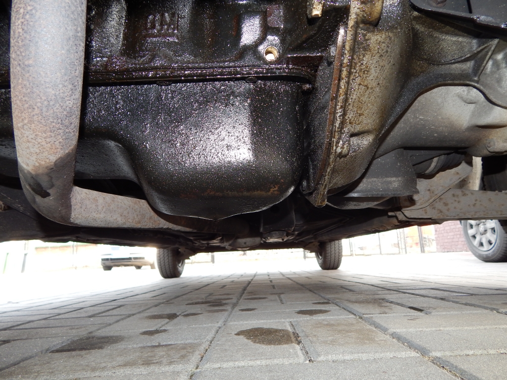

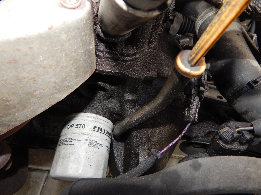

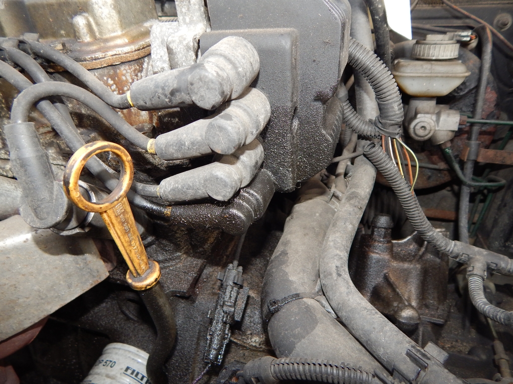

    2. Chciałbym się również poradzić co może być przyczyną mazi/ smaru/ oleju na silniku (głównie po prawej stronie głowicy). Smar widać również od spodu samochodu (zdjęcie). Czytałem żeby wymienić uszczelkę pod cewką zapłonową, albo pokrywy zaworów. Czy to według Was pomoże? Zamieszczę zdjęcia, ponieważ jako laikowi ciężko mi ocenić skąd może być wyciek.
    Opel Corsa B 1.2 8V 45KM - Tłuste, parujące szyby i ubytek płynu chłodniczego Opel Corsa B 1.2 8V 45KM - Tłuste, parujące szyby i ubytek płynu chłodniczego Opel Corsa B 1.2 8V 45KM - Tłuste, parujące szyby i ubytek płynu chłodniczego
    Serdecznie dziękuję za wszelką pomoc i radę, ponieważ nie radzę już sobie z tymi dwoma problemami i zachodzę w głowę.

    Ten wyciek u góry to o-ring pod podstawą cewki, ale ten wyciek na dole wygląda na uszcelkę pod miską oleju

    Bardzo dziękuję za wszystkie odpowiedzi :) Dziś zauważyłem skraplający się płyn chłodniczy na dywanikach. Wymienię tą uszczelkę pod cewką zapłonową, miski olejowej i nagrzewnicę, choć zastanawiam się jeszcze nad uszczelką pokrywy zaworów i mam nadzieję, że te wymiany wyeliminują wszystkie powyższe dolegliwości mojej corsy i obędzie się bez wymiany uszczelki głowicy.
