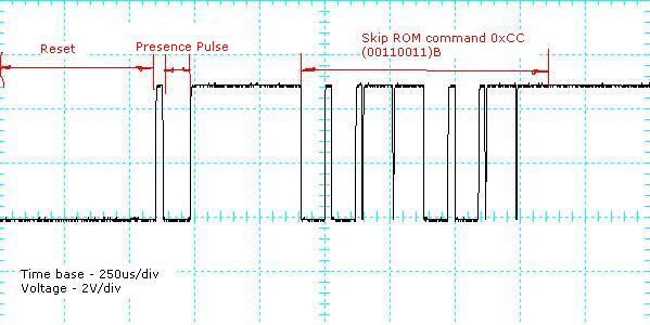

  • #20 10980598
    swibno
    Podłączę się pod stary temat dotyczący DS1820. Chciałem odczytać plik thermo.c z pierwszego postu ale jest zapisany w innym kodowaniu i nie mogłem go przeanalizować. Postanowiłem napisać kod samemu od początku na podstawie specyfikacji DS1820. [ATmega32][DS1820][AVRStudio6][C]. Niestety powoli mi to idzie.
    Po kilku dniach doszedłem do czegoś takiego:
    Termometr DS1820 z mikrokontrolerem AVR
    Następuje zerowanie czujnika, po czym odpowiada on impulsem obecności. Następnie próbuję wysłać komendę Skip_ROM do czujnika 0xCC co przedstawione jest na rysunku powyżej. I tu zaczynają się moje problemy. Nie wiem czy impuls został dobrze wysłany na magistralę. Sugerowałem się czasami podanymi w nocie katalogowej. Następnie chciałem wysłać komendę Convert_T 0x44. Nie jestem pewny co dalej i jak można sprawdzić czy wysłany bajt został dobrze zinterpretowany przez czujnik. Jaka jest dalsza kolejność działań aby poprawnie odczytać temperaturę i zapisać do zmiennej u_int8-t. Proszę o pomoc.
  • #21 10980953
    Jaś Wędrowniczek
    Kolego swibno, jeżeli doszedłeś do wysyłania komendy konwersji 0x44, to następnie musisz odczekać, zgodnie z datasheetem do DS1820, 500 ms i przystąpić do odczytania scratchpada. Odbywa się to poprzez wysłanie do czujnika wartości 0xBE - po jej wysłaniu czujnik powinien odesłać zawartość swoich rejestrów. Widzę, że wykorzystujesz oscyloskop, więc będziesz mógł sprawdzić czy DS1820 tak się zachowuje. Komendę odczytu scratchpada możesz wysłać wcześniej, jednak czas 500 ms to czas, jaki czujnik potrzebuje na odczytanie nowej temperatury i zmianę w zależności od niej swoich rejestrów. Jeśli zignorujesz podany czas, to będziesz w stanie odczytać temperaturę, jednak będzie do wartość odpowiadająca temperaturze 85 stopni Celsjusza - to wartość domyślna, z jaką DS startuje :)
    Pozdrawiam,
    Piotr.
  • #22 10983425
    swibno
