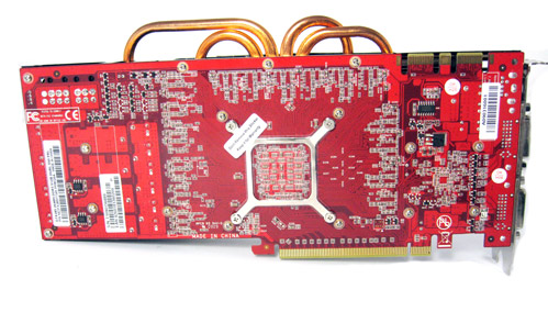

    5 lat temu zakupiłem tytułową kartę graficzną (Gainward GTX 285) i od tamtego okresu czasu nie wymieniałem w niej pasty termoprzewodzącej.
    Aktualnie w OCCT, w stresie osiągam 88C, która po zdjęciu obciążenia spada dość szybko, około 10s do 56C a następnie do spoczynku 47C w jakieś 4, 5 minut.
    Kartę, wentylatory mam przesłonięte kartą muzyczną i tej konfiguracji nie chcę aktualnie zmieniać.
    Czy te temperatury są prawidłowe?
    Jeśli nie to czy powinienem wymienić pastę termoprzewodzącą (zostało mi trochę Arctic MX4 po wymianie na CPU).
    Dochodzimy do sedna - otóż nigdy wcześniej tego nie robiłem - owszem potrafię zdjąć i wypiąć wentylatory, jednak mam wątpliwości które śrubki mam wykręcić by dostać się do GPU.
    Załączam zdjęcie, na którym prosiłbym o wskazanie które należy odkręcić oraz czy powinienem odginać (?) te dolne zapinki?
    Temperatura jest w miarę ok, tak czy siak warto wymienić pastę, zbije to parę stopni i przedłuży żywotność.
    Co do śrubek, odkręć wszystkie i powoli oddzielaj kartę od chłodzenia.
    #3 13367466
    Kasek21
    Posty: 45558
    Pomógł: 4965
    Ocena: 3516
    Wszystkie, docisk sam odejdzie.

    Dzięki za pomoc.
    Posta już została wymieniona. Ta stara chyba nie była jeszcze w najgorszej kondycji - była lepka, podczas gdy na cpu miałem twardą i się kruszyła.
    Różnica w temperaturach przy takim samym teście jest niewielka - zyskałem jakieś 4C i z 84 opada nieco szybciej jak poprzednio.
    Mam nadzieję, że wpłynie to na żywotność sprzętu.
