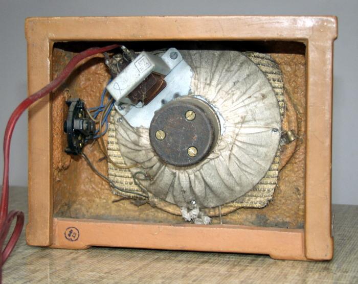

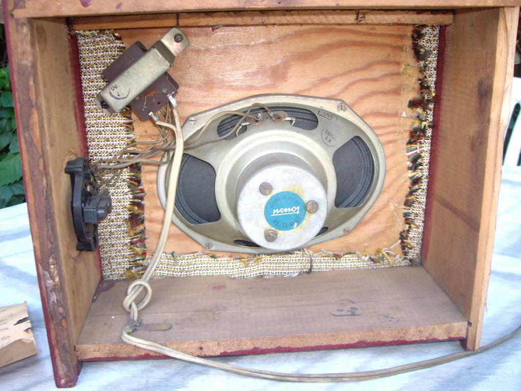

Do odbioru audycji z radiowęzła służyły głośniki zwane popularnie kołchoźnikami, zawierające dodatkowo potencjometr lub transformator z odczepami do regulacji głośności.
Kołchoźniki często posiadały jedynie możliwość regulacji siły głosu, ale bez możliwości całkowitego wyciszenia. Duże głośniki, służące do nagłaśniania wielkich pomieszczeń i otwartych przestrzeni zwane są megafonami."[/i]

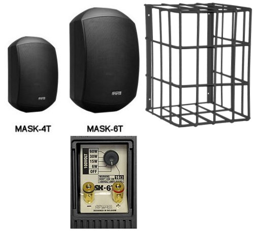

Wzmacniacz podaje na linię dwuprzewodową (dla każdej strefy - w wypadku kilku stref, lub np. nagłośnienia ogromnych obiektów należy zastosować kilka wzmacniaczy i w związku z tym kilka linii, ale każda tylko dwuprzewodowa), a do tej linii podłączyć można praktycznie od żadnego do kilkudziesięciu głośników/kolumn. Każdy z głośników/kolumn może być innej mocy, każdy można (w wypadku, gdy ma na pokładzie przełącznik/potencjometr) regulować indywidualnie - od największej do najmniejszej głośności.
Jeden warunek - suma wszystkich podłączonych głośników kolumn nie może przekraczać mocy wzmacniacza na danej linii podłączonego.
Nie musimy się martwić (jak w wypadku wzmacniacza "domowego") jak połączyć głośniki, żeby nie przekroczyć minimalnej oporności, co zrobić, jeśli chcemy inaczej ustawić głośność na każdym z nich - w radiowęźle takiego problemu nie ma...
No i jeszcze jedna dość istotna sprawa - jeżeli nagłaśniamy obiekt o powierzchni kilkuset metrów kwadratowych, gdy mamy podłączone kilkadziesiąt w sumie głośników - kable zasilające stanowią dość poważny problem. Ich oporność stanowi już znaczącą wartość w porównaniu z niewielką z założenia opornością kolumn/głośników. W efekcie "pompujemy" moc w kable, zamiast w kolumny/głośniki. Poza tym nie każdy wzmacniacz "lubi" pracować z tego typu obciążeniem, gdzie długie (często po kilkaset metrów mające!) kable stanowią dla wzmacniacza obciążenie pojemnościowe.
Radiowęzeł, jak można było wyczytać wcześniej, zasila wszystkie głośniki napięciowo, ponieważ każdy odbiornik (kolumna/głośnik) ma (bo musi) wbudowany transformator przystosowany do napięcia wzmacniacza, nie ma problemu, czy podłączymy jeden głośnik/kolumnę czy kilkanaście - jeśli tylko łączna moc wzmacniacza nie zostanie przekroczona, wszystko jest poprawnie.
