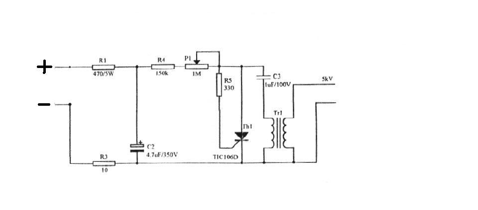

    WITAM
    Dało by się zrobic jakis paralizator(nie koniecznie musi być bardzo duże napięcie)z transformatora od paralizatora bo znalazłem kiedyś paralizator tylko że był połamany,zamoknięty i nie działał.Został
    mi tylko ten transformator i chciał bym zrobić do niego jakąś przetwornicę słyszałem że w paralizatorze wstępnie napięcie podnoszone jest do 1KV
    chodzi mi o to żeby przetwornica byla prosta i części do niej były łatwo dostępne bo nie ma u mnie w mieście żadnego sklepu z częściami.
    z góry dzieki za wszystkie posty

    Robiłem keidyś paralizator na cewce z zasilacza sieciowego i nawet nieźle kopało a jak masz transformator z paralizatora to jeszcze lepiej ,przerywacz zrobic morzna bardzo prosto wystarczy jeden tranzystor najlepiej BUZ10 no i układ scalony CD4011 ten układ zawiera cztery bramki NAND i aby zrobić generator wystarczy do tego jedna bramka morzna zrobić to też z dwóch no ale jakis kondensator i tranzystor bendzie też potrzebny no morzna też zastosowac potencjometr bo wtedy morzesz regulować częstotliwość podawane na tranzystor [/quote]

    jestem początkujący więc nie wiem co to za bramki ale kiedys też robiłem
    paralizator z transformatorka od zasilacza ale nie wiedzialem jak zrobić użądzenie sterujące nim więc wstawiłem przycisk i musiałem pstrkać zrobiłem tak też z tym trafem od paralizatora ale nie działało a trafo jest sdobre sprawdzałem na obu uzwojeniach jest opor może jakis schemat masz tego sterownika.

    Czy jest mozliwe zbudowanie paralizatora na bazie stroboskopu ?
    Bo niemoge dostać tych transformatorów więc momyślałem że może ze stroboskopy wyciągnąć ale on chyba z 200v na 5kv przemienia więc użyć kilka.
    Tylko niewiem też jak z układem.

    No temat ma już 5 lat :) Dawno temu odechciało mi się tej zabawki, podłączałem ten transformator już do różnych przetwornic, powielaczy poprzez iskrownik, efekty nie kiepskie, iskra jaką udało mi się uzyskać była długości około 5cm przy zasilaniu ręcznym :D induktorem. Nie wiem czy mam w ogóle te trafo, pewnie gdzieś się wala w piwnicy.
    Temat z mojej strony uważam za zamknięty.
