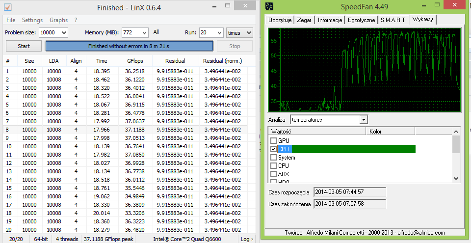

    Zasilacz to CHIEFTECT GPS400 , przestawiłem CPU na 9x333 i odpaliłem LinX od razu zaczeło się coś dziać , temperatura skakała do 55 stopni , a po przestawieniu na 8x400 LinX działa już 5 minut i nic , stai jakby w miejscu , temp. CPU w okolicach 34 stopnie .
    edit : ....................
    Przestawiłem na 9x333 i LinX jak poprzednio niby coś robi ale nie wypełnia danymi tabeli a temp. 32 stopnie .
    Na obrazku zrzut ekranu po pierwszym uruchomieniu LinX

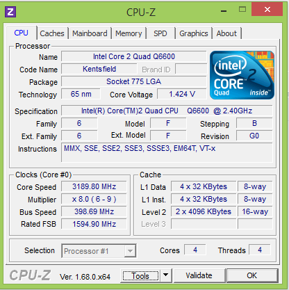

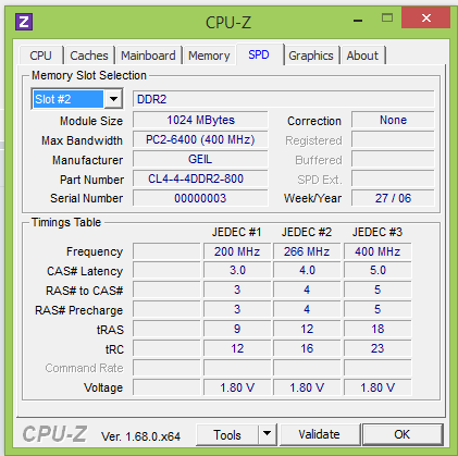

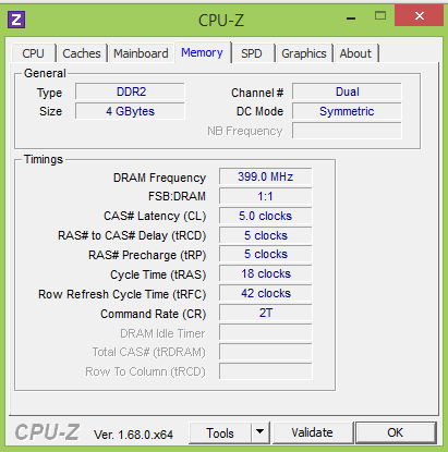

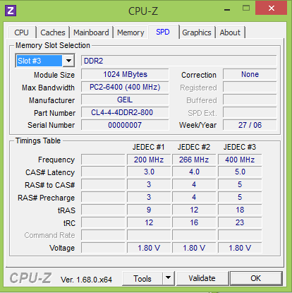

    Jakie ustawienia RAM'u są przy tych 399MHz?
    Daj screen z CPU-Z zakładki CPU, Memory oraz SPD (dla każdego zajętego slotu).
    Zmieniałeś napięcie Vcore?
  • #12 13372271
    Kasek21
    Uruchom program CoreTemp i sprawdź jaki VID ma ten procesor. Ustaw napięcie o 0.5V wyższe. Sprawdź zachowanie komputera po ustawieniu FSB400.
    Możesz też ponieść napięcie na NB o jedną wartość.
    Jeżeli to nie pomoże to wykonaj ponownie ClearCMOS i ustaw od razu wyższe FSB niż 400MHz powiedzmy 410MHz.
    Te P5K to zwykłe czy z jakimś dopiskiem?
  • #13 13372370
    seba_x
    Płyta Asus P5K bez dalszych oznaczeń. VID 1.3250V .
    SpeedFan pokazuje niższą temperaturę niż CoreTemp, prawie 9 stopni .
  • #14 13372511
    Kasek21
    Bardziej wiarygodny jest CoreTemp.
  • #15 13372584
    seba_x
    Podczas grania max temp 70 stopni.
    Dzięki za pomoc, nic nie będę więcej kombinował , zostawię 8x399 .
