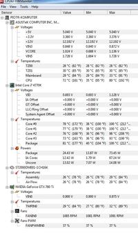

    Ale od podstaw zacznij. Zapuść prime95 BLEND oraz otwarty program hwmonitor/coretemp. Po kilkunastu minutach zrób screena/spisz wartości temperatury rdzeni.Bo trzeba stwierdzić jakie mniej więcej są temperatury oraz czy konieczny będzie delid.

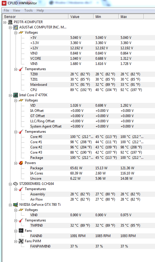

    wklejam screeny z hwmonitor po godzinnej pracy programu pirme95. Nie wiem czy przerywać test, pod koniec testu będą jakieś wyniki ?

    Obecne temperatury są tragiczne. 100°C i procesor zwalnia aby się nie przegrzać.
    Edit: zauważyłem że maksymalne Vcore wynosi 1.3V. Weź skręć to napięcie bo ugotujesz cpu.

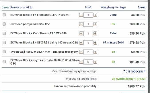

    Co powiesz o tym zestawie ? Nie wiem czy dobra pompka do danego rezerwuaru i jakich wentylatorów dodać.

    Oprócz tego w tym zamówieniu:
    -kup tańsze złączki. Najtańsze złączki skręcane wyjdą dużo taniej
    -kup używaną chłodnicę
    -w tygona nie warto inwestować jeśli układ nie ma bardzo wielu bloków (wtedy z reguły kupuje się 1m na newralgiczne punkty gdzie może się zagiąć) kup coś tańszego (ale znowu nie najtańsze silikonowe)
    -Laing D5 jest pompą "zapożyczoną" z układów solarnych tyle że z innym topem. Co prawda na niskich obrotach jest cicha ale do takiego małego układu to jest przesada(u mnie to ma sens bo mam 3 chłodnice,2bloki oraz bardzo duże różnice wysokości).

    Używane chłodnice z reguły są bardzo tanie na allegro lecz można je znaleźć na różnych innych portalach ogłoszeniowych.W ten sposób wydębiłem 2 nowe(znaczy niby nowe ale odmalowane na oko to były) chłodnice 120mm za 59zł/szt.Zdarzają się też takie okazje jak chłodnice 240mm za ~100zł.
    Ta nowa pompa jest również dobra. Na dodatek jest to bardzo popularny model i łatwo do niego dostać używane topy (dają ciszę,wzrost wydajności pompy oraz gwinty g1/4) czy elektronikę (poprawiającą wydajność pompy o kilkanaście %).Ale są jeszcze pompy EK DCP 2.2/4.0 (różnica między nimi ok.40zł ostatnim razem jak sprawdzałem) które są jeszcze tańsze (choć minimalnie głośniejsze podobno) oraz mają gwinty g 1/4 w standardzie.
    Różnica pomiędzy G1/8 a G 1/4 polega na rozmiarze gwinta. Dominującym standardem jest G1/4. G 1/8 można spotkać czasami w rezach (mam taki u siebie,jedyny g1/8 na cały układ) albo w małych blokach czy rozgałęziaczach przepływu (trójnikach). Dobrze wyposażony jest Cooling.pl (polski sklep)albo Aquatuning.pl (wysyłka z niemiec trochę droga ale VAT jest 19% przez co części są tańsze i rekompensuje to koszty wysyłki)
